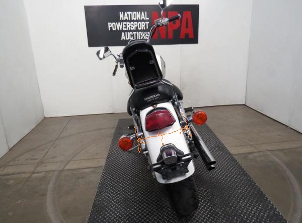

нужен размер между бугелями сзади - по внешней стороне бугелей... на литровой асе или сейбре или спирите... плиз - срочно... 0_399_44cf7ea85674a7b2dee19ced786e53.jpg

нуууу, даже не знаю, кто тебе подсказать сможет :Р Народ, кто из Щёлково есть с таким пипилацем, подкатитесь ко мне, мы для Мохеви фаркоп варим

Счас Слоняра сказал что в месте где Амморты крепятся - 268 мм... Но у него крыло снято и визуально вроде там есть сужение к хвосту до 255 мм...

ну если мы сделаем "вроде", может не встать, надо бы точнее! народ, отзовитесь блин! =)
  • 1 282 сообщений
у меня Ася под окном стоит, но как замерить?

могу померить у своего, но только канцелярскаой линейкой,

Валико, а мой не подойдет? у нас разве не одинаковые эти размеры ?

хоть чем то...два результата сравним, уже будет понятно

тогда подробнее скажите откуда до куда мерить? или позвоните помереем по телефлну 926пятьшестьпять 29 58

Уже замерял на 750 аере Судьи... Там сильно сужается - на хвосте 235 мм...

http://cs403222.vk.m...eAOhmCzuywU.jpg так он будет, правильно? меня прям пугает, что я мог тебя не так понять :D
  • 1 282 сообщений
вот мои цифиры: в самой концовке (за поворотниками) чуть менее 240

Ден а в центре???

любимые-дорогие, надо размер по отверстиям мерить я думаю, попарно...+самое узкое место, чтобы пролезть...и ещё, Мохеви, винты какие стоят? М10?
  • 1 282 сообщений
Юнит, там этих отверстий- по четыре с каждой стороны! млин, как назло еще сиденье пассажирское поставил...короче, до сужения (по середине) у меня вышло около 270
А из какого материала делается кронштей фаркопа, который крепится к бугелю крыла- листовой материал? Тогда -+ 10 мм погоды не делают все притянется. Болты на бугеле диаметром 10 мм, отверстия под крепеж в кронштейне должны бвть не более 10,5 (почти с прицезионной точностью) и ставиться кронштейн должен под бугеля крыла на дистанционные втулки. UNIT я бы попросил Валико привезти тебе мот и делать по месту, а иначе получиться полуфабрикат под дальнейшую доделку.

ага ну както так и получается...Мохеви, посмотри картинку и скажи правильно мы варим или нет cs403222.vk.me/v403222073/8a3f/eAOhmCzuywU.jpg
  • 12 069 сообщений
http://cs403222.vk.me/v403222073/8a3f/eAOhmCzuywU.jpg
Да так... Правильно... По дыркам - те что ближе к аммортам - 260, по тем что к хвосту 256, на самом хвосте 235-240...
Всем большое спасибо за помосчь...)))

Круиз, согласен, но Валико не может приехать :( делается из трубы 15х20 или около того, так что точность важна З.Ы. Валико ведь не может приехать?

Глеб я бы с радостью - но не вариант вообще... Мож кого попросить на примерку заехать - ау...
