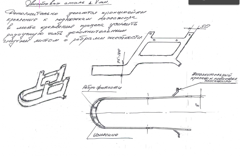

тут в том и фишка что рамок кофров нет... кофры крепятся на теже болты что и фаркоп... примерно будет так - только из квадратно-прямоугольной трубы...))) и хвостовик под американский фаркоп... [attachment=10398]1111_2013-07-02.PNG[/attachment]

Валико, могу накидать эскиз, сосканировать и отослать тебе на мейл, а ты уж выложишь на форуме, если нужно.
Я ж мерял, на бумажке, которую Глебу отдал 250 мм. было! Глеб, а 15х20 труба не маловато будет? Мож 20х40 сделать? :blink:

или 20х40 :D хозяин - барин...на бумажке не понятно =) и не 250 как выяснилось
#32
Трубу надо как на старом фаркопе - она же 20/40 ...))) Ту Круиз - давай высылай - я выложу...)))

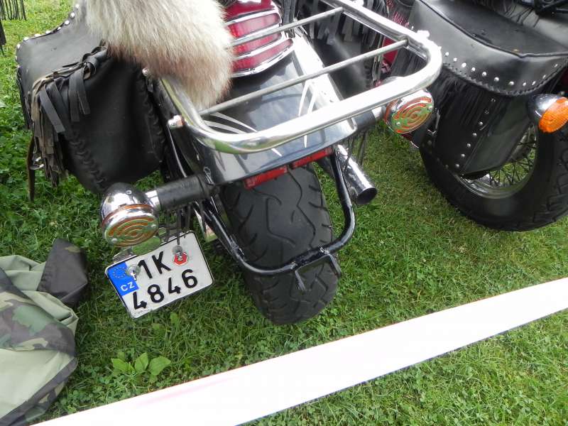

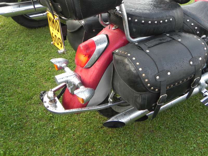

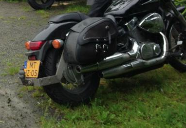

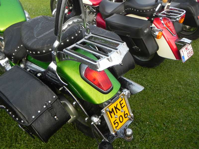

Вот фаркопы которые я в чехии наснимал... В принципе все одного типа... И в основном под двухколесные прицепы... В европах шадоводы любят прицепы... Большие прицепы... [attachment=10399]DSCN4295_2013-07-02.JPG[/attachment] [attachment=10400]DSCN4298_2013-07-02.JPG[/attachment] [attachment=10401]DSCN4313_2013-07-02.JPG[/attachment]

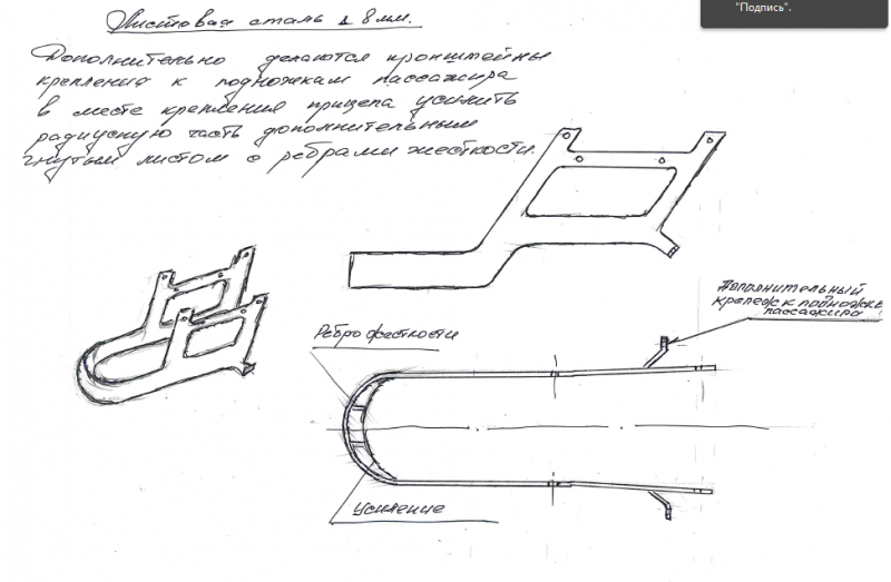

Эскиз переслал на мейл Валико, он должен выложить мое виденее этого безобразия.
#36
Вот Круиза чертеж... [attachment=10403]2222222.PNG[/attachment]

мне нравится, НО, здесь появляются кофры, подножки, размер до трубы выхлопа...в таком варианте тоже можно, НО только при наличии мотоцикла у нас тут З.Ы. спинки, кому надо, тот знает :D http://cs403222.vk.m...6Pe8_l6J_38.jpg http://cs403222.vk.m...km3aTPM52xI.jpg http://cs403222.vk.m...DH5jlcLhAL4.jpg

кстати, если делать по эскизу тов. Круиза, то это лазерная резка ещё добавляется...красиво и круто будет, но долго
