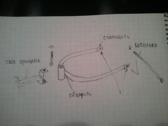

Я кстати может и поздно, но идею фаркопа подкинуть могу......из трубы дюймовки иль даже три четверти ... длиной эдак метра полтора ...
Можно было проще мне кажется:
Что сворганили -молодцы, чесслово...видно что крЭпко)))....
а разве не ось не такая ж как на 750-ке?....
Подкова то нужна, но только крепёж к бугелям лишний, ибо можно было закрепить просто напросто продев в ось шпильку...ось то пустотелая, т.е в "подкове"...назовём её буквой U лишь две дырочки просверлить. А вот в её основании приварить вертикально трубку толстостенную....скажем внутренним диаметром 10-12 мм и длиною эдак 7-10 см...ну а в сцепке прицепа уши с дырочками тех же 10-12 мм и болт длиною 10-12см...Вот и весь крепёж. Получился бы лёгким и практичным.
....вот чертёж-схема на скорую руку:
[attachment=10517]2013-07-1400.00.16.jpg[/attachment]
Кстати по надёжности она более выгодна.....не говоря о трудозатратах.....ну и вроде даже поэстетичнее.....

Малин, там кардан должен быть на соединении фаркопа с прицепом и плюс уже был старый фаркоп, решили от него плясать...да и гнуть трубу гемор имхо

Люфт....крестовина...Вот то то и оно! По теории надёжности: чем меньше элементов в конструкции тем она надёжнее. И моей констракшн этих проблем небыло бы, а точнее -ровно в 2 раза меньше бы было.
Есть только ОДИН минус- то что упор неподрессорен и эцых будет чуть больше трясти, но это незначительно а главное, ГЛАВНОЕ!, что это и плюс, так как подрессоренная масса мота НИКАК НЕ УВЕЛИЧИВАЕТСЯ и пофигу скока набито пива в эцых....и ещё немаловажно....для твоей Аси, что вибрации ВООБЩЕ не передавались бы на сцепку....небылоб никаких трещин от вибрации мота даже в теории!!!!!!!!...и демонтаж еЯ- 1 минута т.к открутить надо ТОЛЬКО один болт, факт!.....даже отцеплять от хвостовика эцыха не надо.
Так что с теоретической, технической, практической точек зрений этот прдЖэкт вроде как более выгоден. .......ну хорошо, кидайте в меня шапки ибо ....клянусь своей труголкой и с эстетической тоже- конструкция менее громоздкая и более элегантная.

Нееее, Малин, твой вариант крепится через шпильку и...колесо?...старый фаркоп так же крепился, только у Мохеви так не пойдёт...а трубку гнуть всё равно геморрой
#55
Уж трубку то согнуть это уж сорри....ни как не сложнее чем квадратной придавать округлость. ...в конце концов и из того же можно было сделать..... Глеб, а почему так не пойдёт то?....не, я понимаю, работа сделана кропотливая, с душой, потому её банально жаль....... Я ж не настаиваю на переделке...ведь хозяин- барин, но почему не проканает в ось? ..не , серьёзно, чисто технически- чем он плох, что не так?

технически описываю, рисовать негде пока...смотри, ситуация: мотоцикл переезжает большоооой лежачий полицейский или горку...у тебя фаркоп поднимается и опускается только в оси колеса, а в месте, где втулка (где он вправо-влево гуляет) он не может подниматься и опускаться и там отломится просто...а кардан этот в себе сочитает возможность движения по 2 плоскостям...запутанно, если не понятно, буду рисовать...а трубку гнуть - её песком набивать, радиус выдерживать, гемор
#57
Неа....расчет нагруженности балок по сопромату говорит что шансы сломаться идентичны АБСОЛЮТНО )))))) факт! ....Дык в конце концов усилить место сопряжения двумя треугольничками 3 на 3 см и дело в шляпе)))

ты в чём считаешь? одно слово - гемор :Р мне не нравится, душа не лежит к этому варианту, если хош...и Круизовский тоже, болгаркой делать такие вырезы - это работы на несколько дней...а я то сварщика арендую только на обед З.Ы. Доверьтесь мне, я инженер! З.З.Ы. Малина, хотя если подумать, то следующий фаркоп буду делать как ты советуешь =) только всё равно с крестовиной кардана

ту Малина: как ты предлагаешь - это чистой воды явовское крепление... оно мне показалось немного хлипким под наш автодор... люфт был в сочленении мама\папа - но из за того что они короткие... лечится удлинением... насчет времени - так тут тоже один болт и все - выдернул папу и свободен...да и крестовине сносу нет при таких нагрузках... единственный минус - это громозкость... но опять же - если руки правильно приложить - то можно к стелажам кофров сделать съемными... была б фантазия и возможности...

а Юниту ничего :( не пойдёт такое крепление ещё и потому что у тебя диск тормозной там...трубка изогнётся от удара или ещё какой неведомой силы и попадёт в диск...короче одни недостатки у Малининой идеи =) но если надо будет на барабанный тормоз варить...и при некоторых других обстоятельствах, то пойдёт
