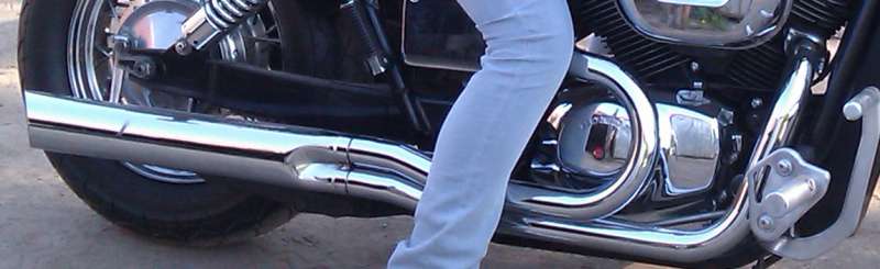

  • 2 сообщений
Доброго всем времени суток!:) Устал от грохота прямотоков стоящих на моем коне. С удовольствием куплю стоковые глушители или поменяюсь на свои прямотоки. Помогите, пожалуйста с решением этой проблемы. На фото прямотоки на моем мото. Извините, в кадре нога моей дочки :), другой фотки не нашел со стороны выхлопа :). [attachment=4488]Priamotok.jpg[/attachment]

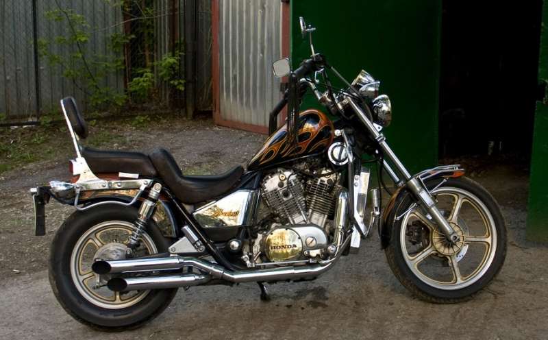

2) Впендюрить в прямотоки какие-нибудь флейты. Здесь много вопросов - какие подойдут для моих прямотоков, где их купить, сможет ли кто привезти с е-бея,
как их впендюривать в эти трубы (в смысле какие-нибудь сварочные работы нужны или можно самому с помощью отвертки и такой-то матери их установить?)
П.С. Обитаю в Москве.
прям подпишусь.. кобровские токи самому оч нравятся, но надо чота делать, пока гараж не сожгли) думаю в сторону дб-киллеров, читаю, но понимаю мало чего, опыту нет..
в москве их где-нить найти реально в ассортименте, али ток из-за бугра выписывать? подбираются по внутреннему диаметру и длинне, так?
ну и да, прям как медсправочник тему читал.. все болячки на себе примерял.. карб у меня походу ненастроенный, и есть подозрение что это халатность всё того же предыдущего хозяина байка.. =\ и свечи копченые, и стрельба очередями при сбросе газа..
