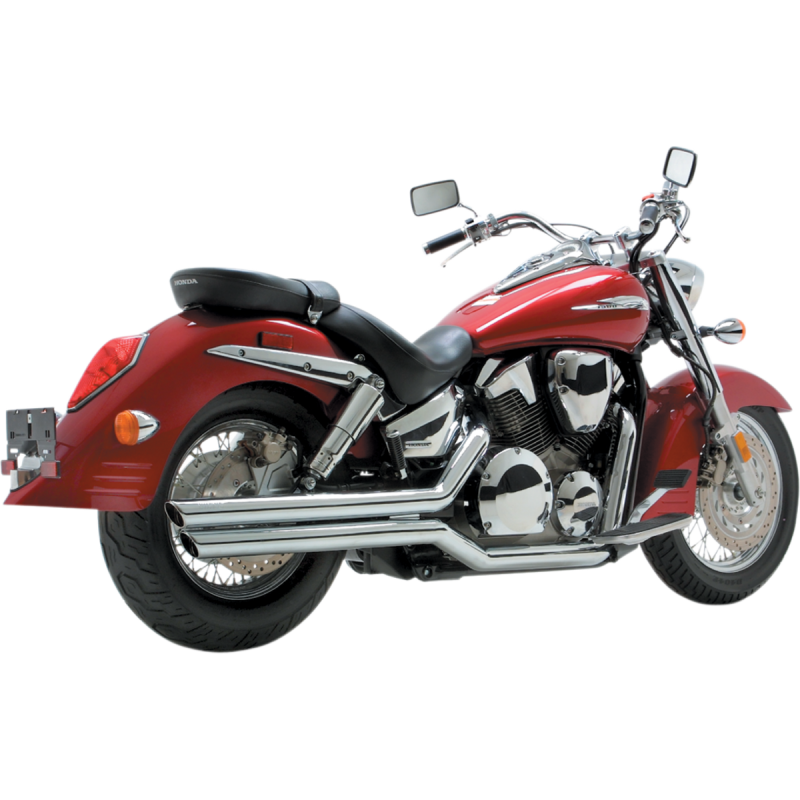

кто знает производителя этих труб [attachment=2841]KGrHqFjME6EOfyWHkBOrsd5mOJ60_12.JPG[/attachment] вопрос - кто знает крепеж на аэро и с2 одинаковый или есть ньюансы...
#215
не производителя не знаю, но очень похоже на VANCE & HINES BIG SHOTS STAGGERED POWER CHAMBER™ DESIGN

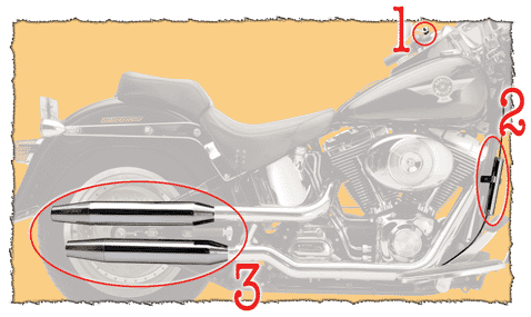

[attachment=2842]VANCE HINES BIG SHOTS STAGGERED POWER CHAMBER DESIGN.png[/attachment]
2 Малина
Ты выше писал о изменяемом уровне звука, так вот - вспомнил таки, благодаря картинке от Мохеве, где я сию систему видел
Peacemakers Exhausts enable the rider to switch back and forth between a "loud mode" and a "quiet mode" — on the fly!
http://www.nationalc...acemakers.shtml
[attachment=2843]PM-Switch_160.jpg[/attachment]
На руле переключатель
[attachment=2844]PM-Motor_160.jpg[/attachment]

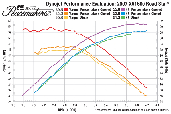

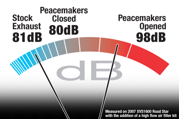

Патентованный (ох уж эти буржуи)) небольшой шаговый э/двигатель смонтированный на правой несущей трубе рамы.По сигналу от р/у открывает/закрывает Отводящий клапан (Diverter Valves) с помощью высоковольтного кабеля (??? via heavy duty cables)
вот что на выходе:
[attachment=2845]PM-Chart1_600.jpg[/attachment]
[attachment=2846]PM-Chart2_600.jpg[/attachment]

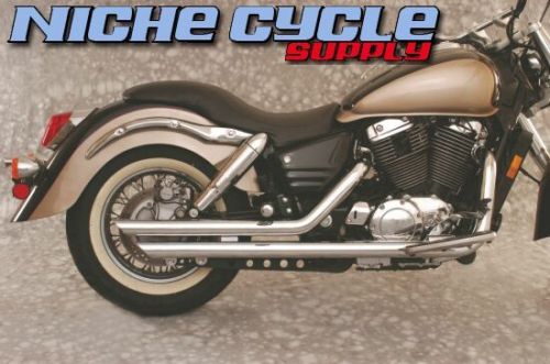

Люди добрые - так как насчет - подойдут ли трубы от 1100 аэро к 1100 цешке второй по креплениям...?
#219
Pazitif (Вадим)
Pazitif (Вадим)
  • 727 сообщений
У тебя завалялись трубы для аэро?))
Я себе вот эти купил на ибэе http://www.ebay.com/...84.m1497.l2649. После установки с карбами нужно будет что делать?

Смущает меня очень твой перевод...вишь ли, шаговый двигатель- это навряд ли. В таком случае были бы промежуточные значения или упоминания... на графиках их нет, но а главное то, что выключатель типа Он/ Офф и всё...а для "шаговости" этого не достаточно.
Потом...высоковольтный кабель?!...это тоже мягко говоря ахтунг.
... скорее всего это банальный соленоид, потому как увы...чудес ждать не приходиться...даже при всей их мегапатентованности.
....интересно бы было глянуть на сами флейты... и сравнить так сказать "направление хода мысли"...случаем нет фоток?
В оригинале The patented small chrome Actuator Motor - ну собственно актуатор, из моей практики - так называют шаговые э/двигатели, даже двух позиционные
с высоковольтным согласен, heavy duty ище может быть "сильно нагруженным" либо "повышенной эксплуатационной надежности"
[attachment=2849]PM-Pipes_160.jpg[/attachment]
When the Diverter Valves are closed, the exhaust gases are routed through the outer baffles, reducing the exhaust sound volume to a lower level.
Когда Отводящий клапан закрыт, выхлопные газы проводятся сквозь внешний глушитель (outer baffles) снижая уровень шума
When the Diverter Valves are opened, the exhaust gases flow through the straight pipe down the center of the muffler, resulting in more sound volume and greater engine performance.
Когда Отводящий клапан открыт, выхлопные газы идут сквозь прямой участок трубы вниз к центру хромированной конечной части (muffler), как следствие шум выше мощность больше
