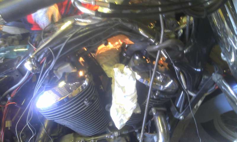

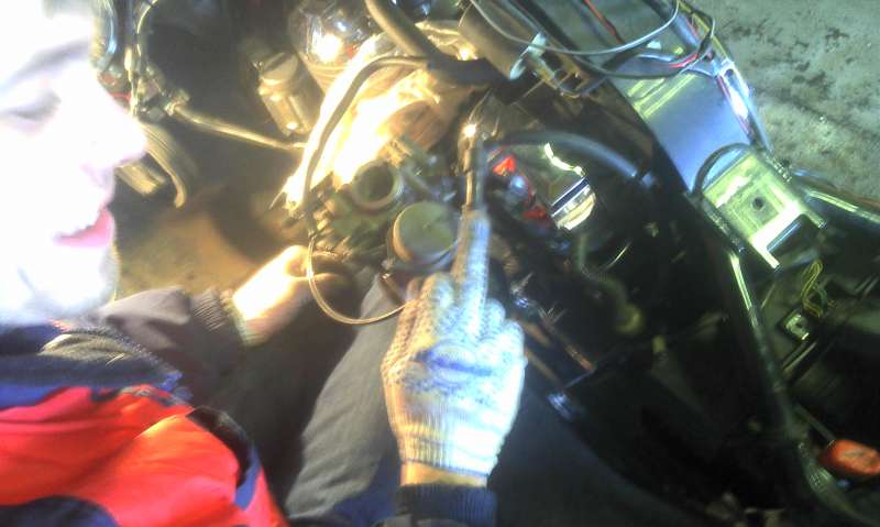

Ну чтож, эпопея началась) Вчера с Доком сняли карбы (сорри за качество - телефон) [attachment=8637]PIC124.jpg[/attachment] [attachment=8638]PIC125.jpg[/attachment] дальше буду щелкать на норм фотик. Карбы в отличном состоянии, аж блестят. На счет мембран не знаю, в гараже разбирать холодно, а дома было не до того. Завтра разберу. По съему - лучше вдвоем - один держит байк чтоб не упал, второй снимает. По другому мы сдернуть не смогли.

.....неужто второй карбюратор всёже отыскался. Снимать кстати можно и вчетвером. ...да, а фотки лучше в 3Д зыркать, другое дело зачем....но это уже не так важно, базару нет.
#91
Саня в своем репертуаре))) Можно в четвером, и лучше с пивом, но нас только двое было. Фотки - я тут фотомануала не нашел на АСЮ по съему и замене жиклеров, вот и выкладываю. По поводу второго карба - так Валико мне его еще недели две назад нашел. Самая хохма - там уже K&N фильтр стоит (да да да, каюсь, не чистил я фильтр, не лазил туда весь сезон :oops: ), и я боюсь как бы там жиклеры из джет кита не обнаружились) Предвосхищая вопрос - "Зачем покупал?", отвечаю - стрелял при сбросе как система залпового огня.
