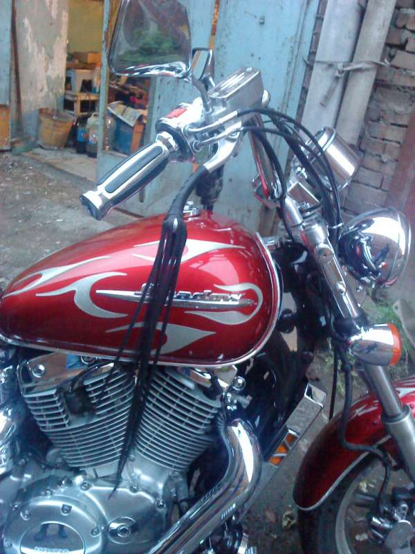

Фотка по теме. Мой байк.
#73

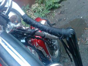

Использовал старый кожаный пиджак, точнее - рукав. Такой вариант больше устраивает, чем на ручки лепить. Только вот кожа тонковата - на скорости более 110км\ч в узел завязывается вся лапша [attachment=6435]DSC00270.JPG[/attachment] [attachment=6436]DSC00271.JPG[/attachment]

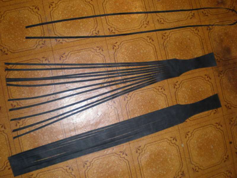

Лапша для леверов. Сначала вырезал бумажку соответствующего размера, примеряя на левер, затем уже по бумажке из кожи вырезал со спагеттинами нужной мне длины. Остаётся дырки пробить по краям и зашнуровать как ботинок. [attachment=8655]P312000402.JPG[/attachment]

Отчёт председателя колхоза о лапше: Взял рукав от старой кож. куртки, Б\у стоковую ручку для "болванки". Обернул ручку листом бумаги для снятия размера по длине окружности. Вырезал шаблон, здесь важна ширина, длина любая, зависит от куска кожи. Наложил шаблон на кожу, вырезал по МАХ. длине. Отступил от края длину резинки ручки с наконечником, остальной "распустил" монтажным ножем на "лапшу". 30 люверсов в магазине 35руб. Пробил отверстия, вставил люверсы, закернил. 3 часа с походом в маг.- готово! Спасибо за внимание. [attachment=8680]001.jpg[/attachment] [attachment=8681]002.jpg[/attachment] [attachment=8683]004.jpg[/attachment] [attachment=8684]006.jpg[/attachment] [attachment=8685]007.jpg[/attachment] [attachment=8686]008.jpg[/attachment] [attachment=8687]010.jpg[/attachment]
