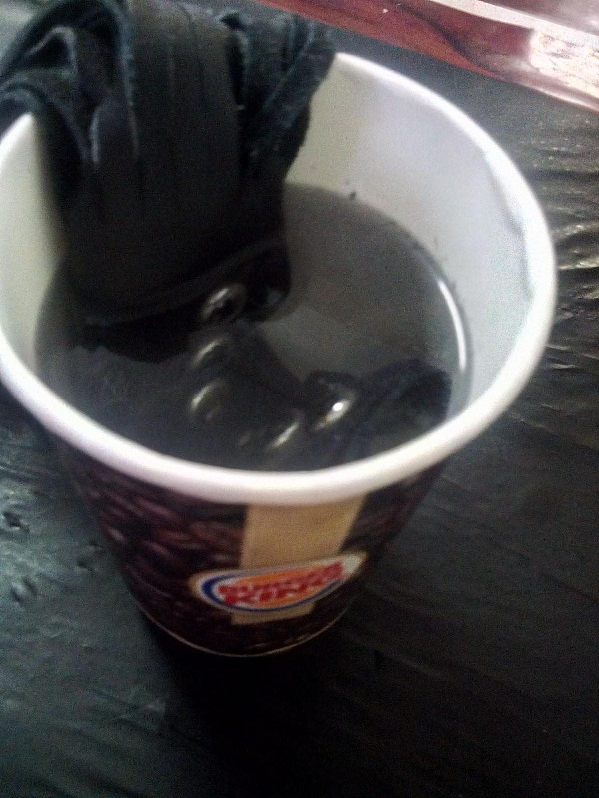

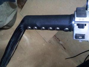

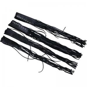

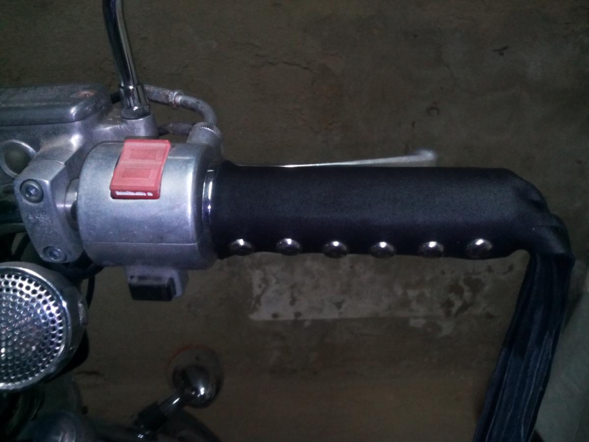

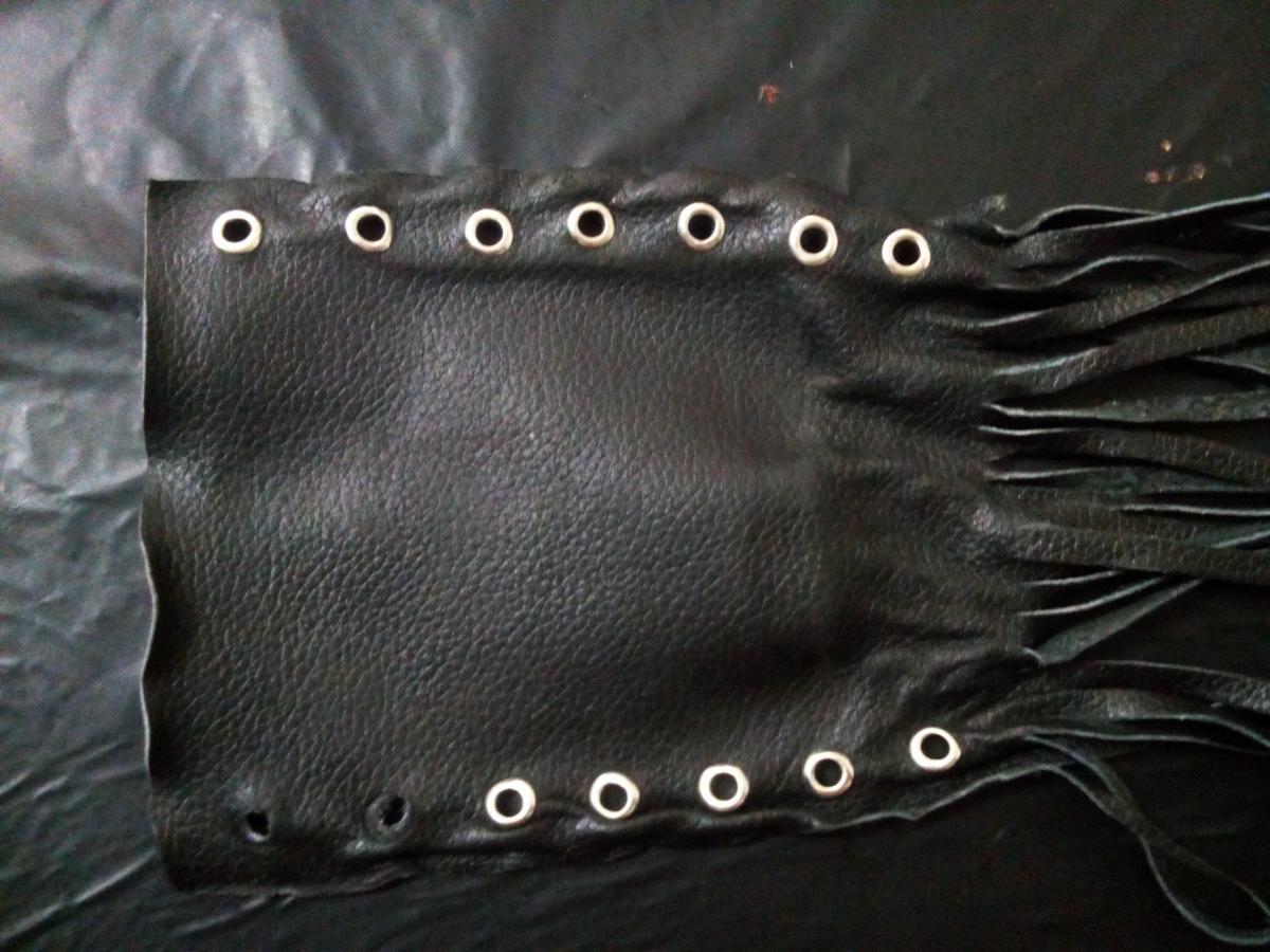

В декабре 2014 года с е-бея было заказано $_57.JPG  из Пакистана.
Но вот незадача, как прикрепить это на ручки с помощью кожаного шнурка, мне не понятно.

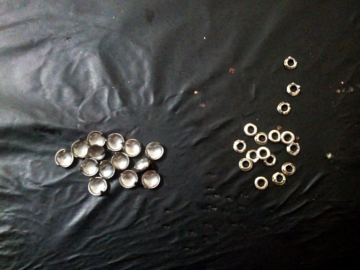

Мною было принято решение "колхозить" подручными средствами. Дело в том, что с моих старых кофров( обгызанными стаей диких собак "Динго") остались вполне приличные заклёпки.

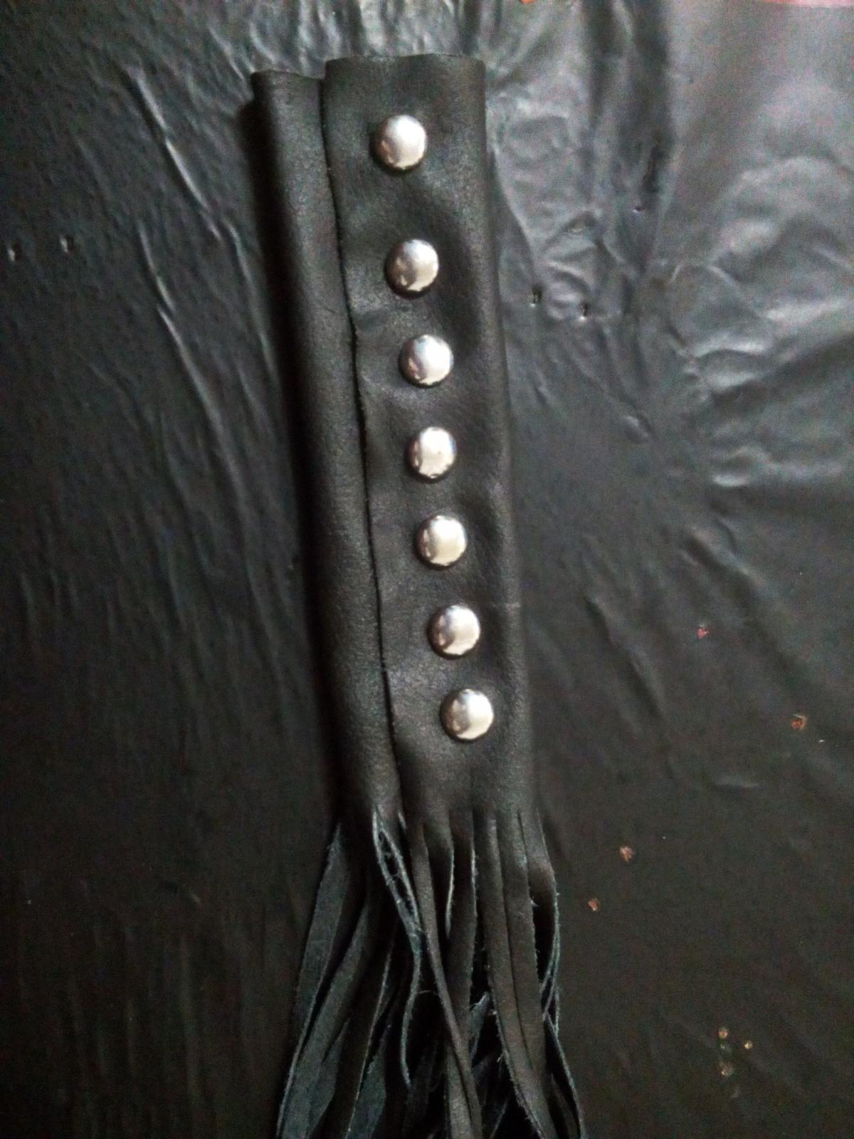

Этап первый.
Снимаем с кожи заклёпки для шнурка, ножиком проделываем проходы для новых клёпок и все это соединяем.
Этап второй.
 Нужно сначала выпить кофию, для умственного кайфа, потом заливаем в освободившийся объем кипяточку и завариваем кожу.
Этап третий.
 С помощью, какой то там матери( не парижской богоматери), и парочки плоскогубцев, натягиваем всё это кипячёное дело на грипсы.
 И вуаля! Дешево, красиво и сердито))))
 Цена вопроса: 580 рублей(по старому курсу) и десяток заклёпок.

Не, она не поползёт!! Если только дождь с температурой 100 градусов пойдет! Я их натягивал как ганDон на Эйфелеву башню, по двадцать минут каждую ручку. Свойства кожи после кипятка, как термоусадка. Думаю всё будет пучком. Да и выглядит правда замечательно.

 У меня трое детей, и поверь мне, что шнуровать "как ботинок" я умею по крайне мере 5-6 способами. Но вот с этими ручками ну не как не получалось по фень-шую. Заклёпки для шнурования, кои были прилеплены в Пакистане, вырывались из-за некачественного крепления к коже. А я вот подумал, зачем добру пропадать, это про клёпы со старых кофров, и вот так сделал. Щас всё высохло, и оплётка как родная сидит!!
