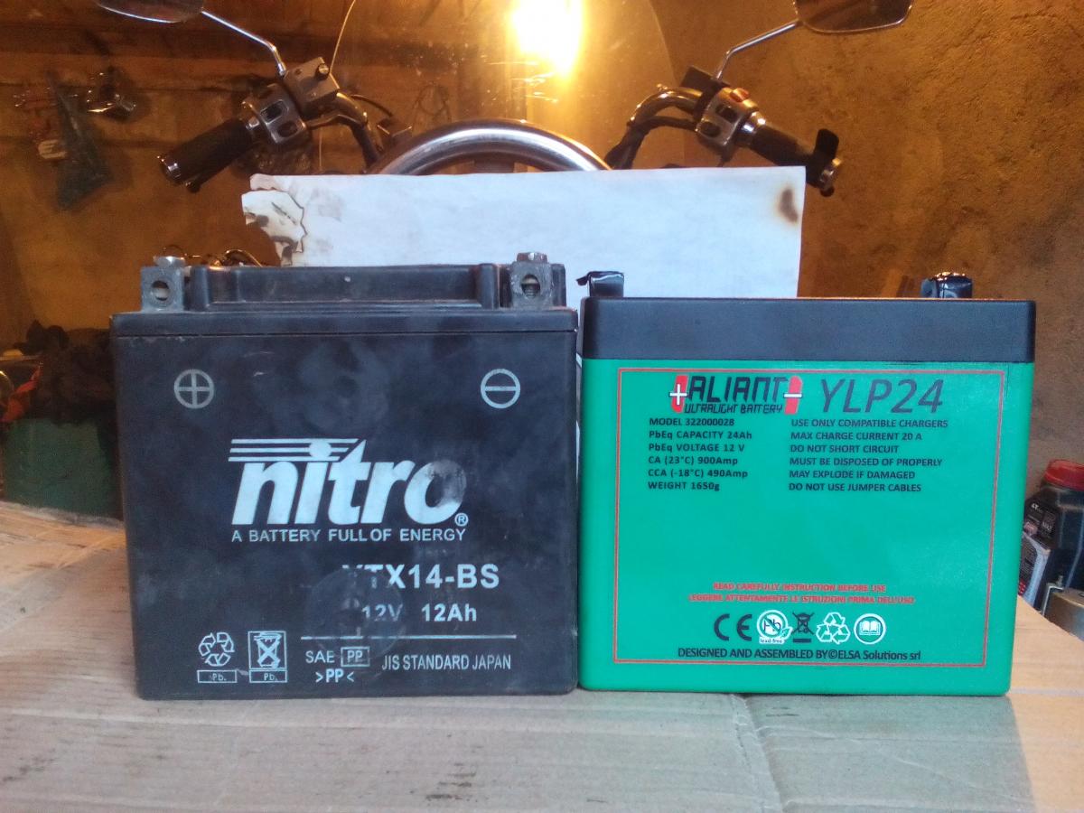

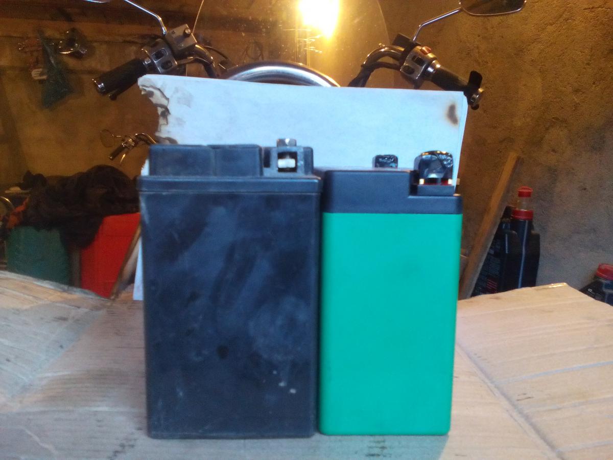

  • 692 сообщений
Прикупил игрушку.
По ёмкости в два раза больше штатного от 1100го спирита.
Буду тестировать на Урале, там стартер автомобильный и токи прокрутки вообще немерянные.
Прайс негуманный.
