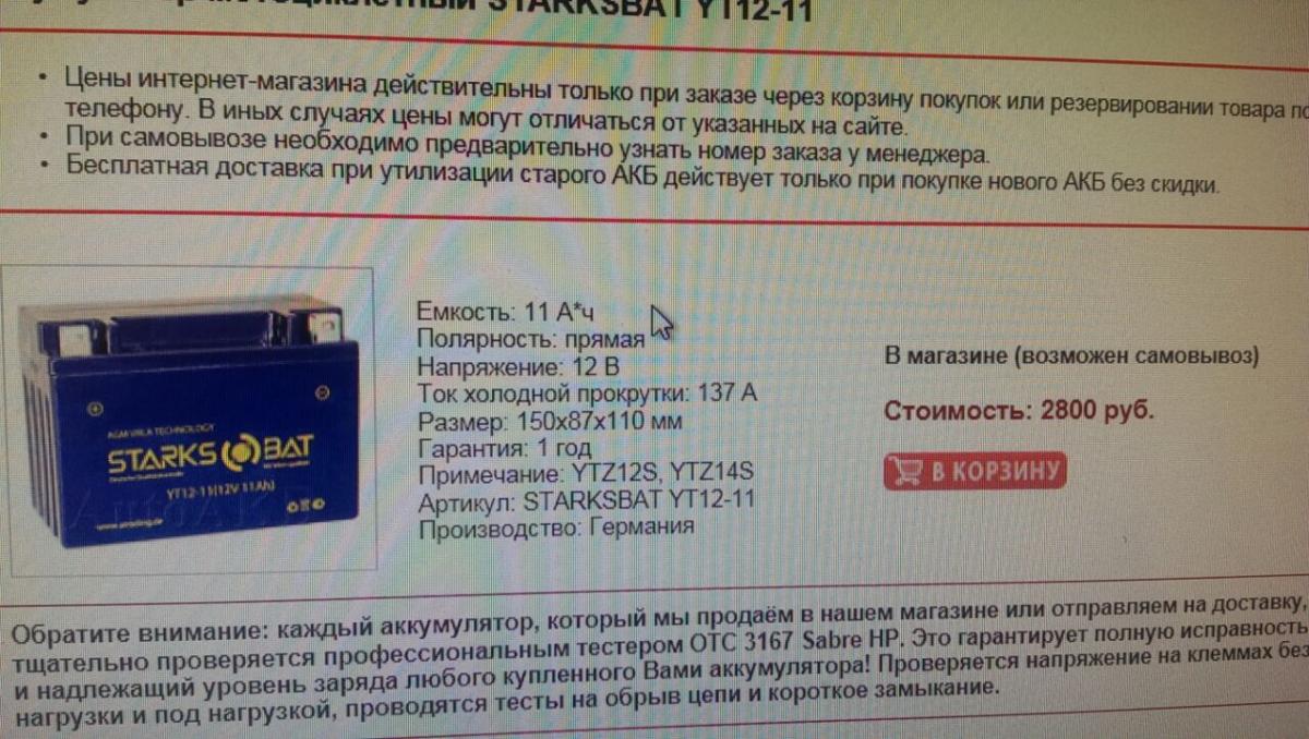

Упс... мой аккум яссаYTZ14S не прослужив и года сдох окончательно...
Что меня крайне озадачило...
заказал теперь такой...
Продавец убеждает что германия и лучще Варты... отзовитесь кто такой юзал...
зы... Цена на яссу счас около 9 тысч...
