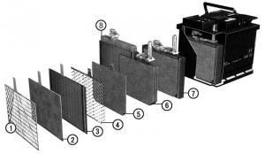

[attachment=11832]529.jpg[/attachment]
1 — решетка положительного электрода; 2 — положительный электрод; 3 — сепаратор; 4 — решетка отрицательного электрода; 5 — отрицательный электрод; 6 — блок отрицательных электродов; 7 — секция аккумуляторной батареи; 8 — блок положительных электродов.
