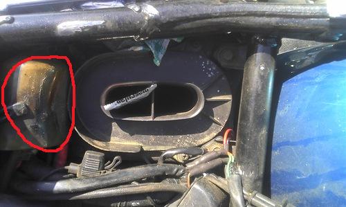

Moheve, я тебе писал про это место(красным обведено) - попадала туда вода. [attachment=10051]0_81e5d_6b4edb6d_L.jpg[/attachment] Спасибо за фотку, у меня со временем сложно свою сфоткать - поселился на работе.

Неее... У меня не так... У меня планка с колодками...
