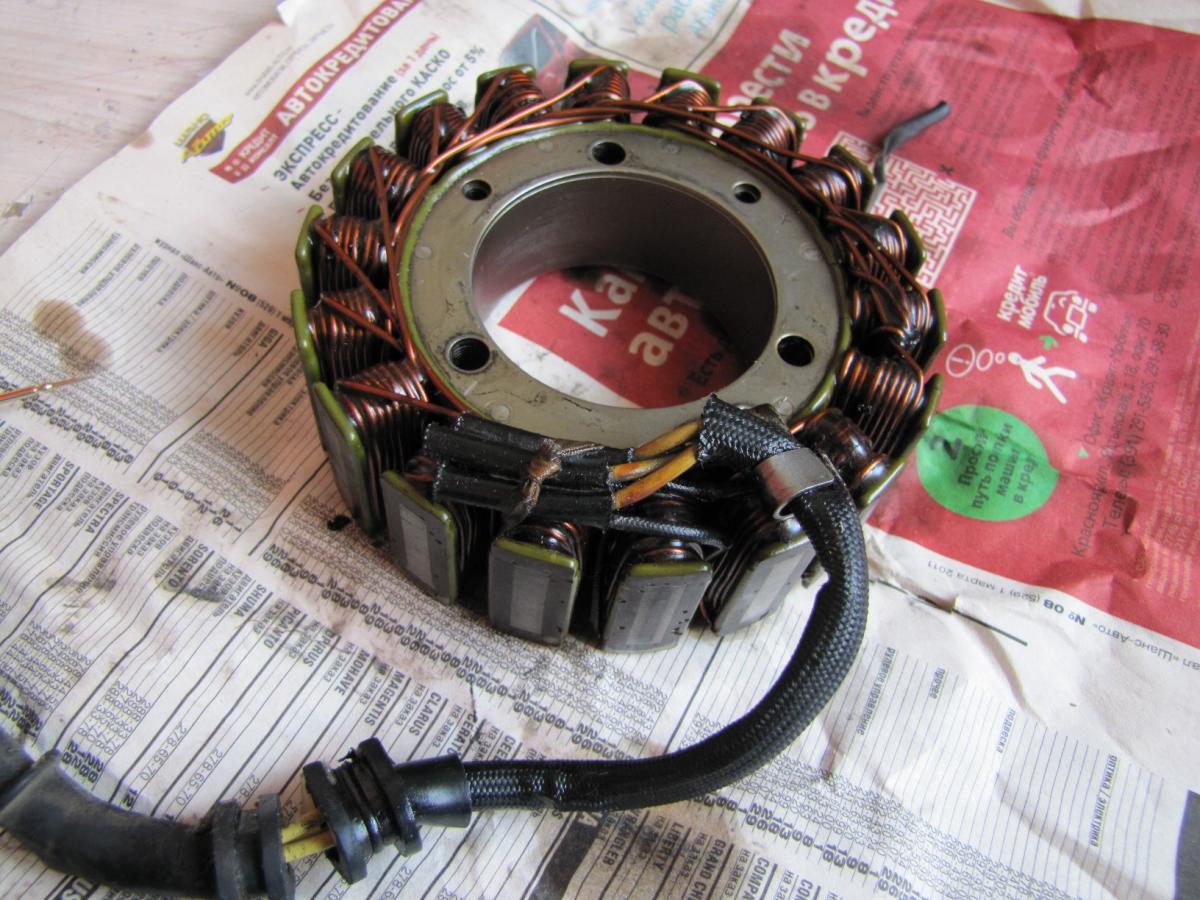

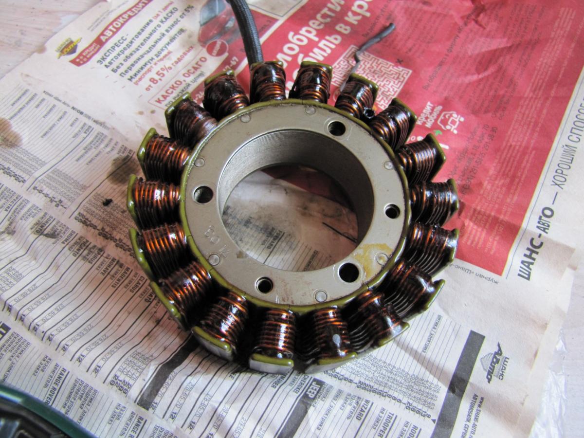

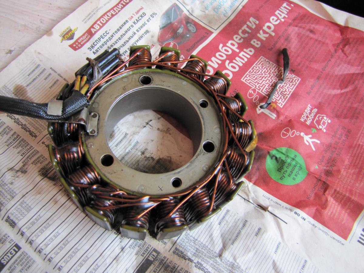

#473
А что можно сказать об этом статоре по внешнему состоянию?
Для справки: замыканий на корпус нет, между всеми выводами по 0.3 Ома

#474
а в чем проблема. нет с генератора  напряжения? Все обмотки одного цвета, черных нет.
#475
Зарядка слабая очень, 2 регулятора поменял. Без аккумулятора мотоцикл вообще гудеть не хочет.
В общем, при отсоединённых фазах напряжение между ними где-то от 13В на ХХ и с оборотами где-то 40-50В. Но стоит их только подцепить к любому регулятору, как напряжение падает на всех обмотках до 10В и с оборотами мало растёт, незначительно.
Разбирая надеялся увидеть чёрной, но удивил...
А ещё удивило то, что от прошлых владельцев стоял на мотоцикле ксенон и люстра 2х55Вт, а разъёмы с регулятора девственно чистые и не оплавленные - будто никогда нагрузку не испытывали.
#476
х.з. бывает пробой изоляции на землю под напряжением, но это все под большим вопросом,  все таки может не стыковка с РР

#478
всё вышесказанное говорит о исправности РР и генератора. Собствнно само РР регулирует напряжение не на выходе, а на входе, нагружая обмотки генератора тиристором.. то есть фактически закорачивая их в момент, когда управляющей схеме кажеться что напряжение чересчур высокое. То есть РР режет горбы синуса. Известно так же, что после двухполупериодного выпрямления напряжение на выходе устройства должно быть на 1,4 раза выше чем на входе. То есть в нашем случае около 14 вольт, минус потери- 13,5-13,8. всё работает. У нас правда схема не двухполупериодная, а трёхфазная, но там коэффициент должен быть ещё выше.
