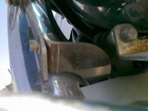

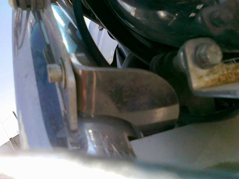

Pyher я тебя правильно понял что стоковые крепления мемфис у тебя лопнули?
ты знаешь, к сожалению мне не известен производитель моего стекла.
стоковое крепление к нему представляет собой изогнутый хромированый кронштейн, который крепится снизу к болтам траверс, и сверху к болтам траверс. Соответсвенно один такой слева, второй симметрично справа. К ним крептся само стекло по два болта на каждый кронштейн, с возможностью регулировки по углу наклона.

вообще про то что ето сломается от вибраций странно у меня ети крепления прожили 15к на моте и ничего не случилось, сколько у бывшего владельца хз но вроде он с ними получил его из штатов.
собственно вот фотки самого крепления нового образца
в старом отличалось лиш отсуствие быстросъёмности
если смотреть по фотке то нижняя планка ставится под поворотниками, на штатное крепление оных
две пластинки крепятся на болты верхней траверсы и к этой планке , образуя перевёрнутую букву П
ну а к ним уже цепляется тот модуль что к стеклу, который уже схож с НС
зы1 , вообще странно что могли сломаться ибо ети крепления расчитаны на вес морды типа бетвинг файринг а оно явно потежелее стекла....
зы2 вообще у мемфиса были крепежи и типа на вилку
но как правило на модели где нет кожуха не перьях , конечно такой метод даёт возможность поднять или приопустить стекло но учтите что
1 сам по себе кожух в верхней части держится на резиновом кольце , а следовательно имеет небольшую вибрацию
2 кожух не настолько прямой как перья соответсвенно и сдвиноть зажим по нему не столь уж просто.
зы3 если уж всё совсем плохо можно снять половинку кожуха и не париться ;) нижнию часть я сам бы снимать не стал ибо защищает перво от коцок и комней верхнию почему нет

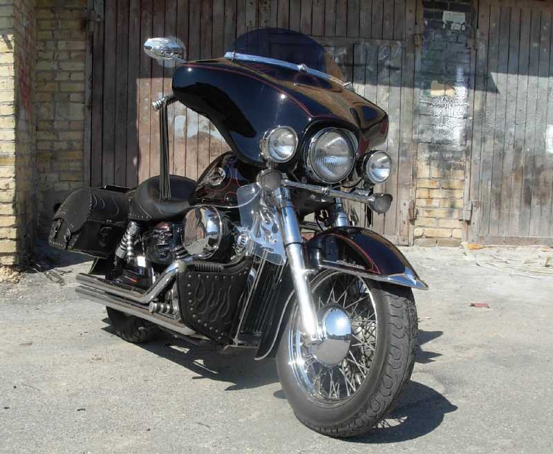

Let4ik (Alex)
Let4ik (Alex)
  • 10 сообщений
[attachment=933]750ace.JPG[/attachment] Вот..За зиму "морду наел"..)
#66
Красава!!! Изображение Отлично смотрицца, но как с обзором дела?
#67
Let4ik (Alex)
Let4ik (Alex)
  • 10 сообщений
Спасибо! Отлично, стекло на 5 см всего выше стекла от PUIG. Смотрю поверх него.):cheer:

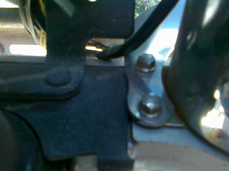

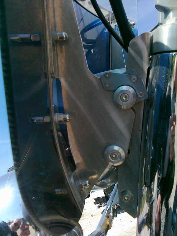

Вот такую американскую ветрозащиту юзаю два года.Такую же ,как и на фото раньше. Вопрос ветра по опыту зависит от угла наклона стекла.И в инструкции ,кстати,тоже.Чем прямее стекло ,а там есть регулировка,тем выше поток воздуха отбрасывает..
Из плюсов могу сказать,что быстро снимается...
На фото видно крепления на вилке...

Cynique (Cynique)
Cynique (Cynique)
  • 60 сообщений
крепления вроде мемфисовские но почемуто у меня смутное впечатление что установлено оно немного не верно нижняя перегородка закреплена или просто лежит ? по инструкции оно привинчивается к двум винтам что держат планку поворотников, на фотке там верхние крепления люстры прикручены .

Power (Петр )
Power (Петр )
  • 16 сообщений
Снизу прикручено 100%.Попробую сфотать и выложить подробнее...

Power (Петр )
Power (Петр )
  • 16 сообщений
[attachment=1025]16052011358.jpg[/attachment] [attachment=1026]16052011357.jpg[/attachment] [attachment=1027]16052011359.jpg[/attachment]

Let4ik (Alex)
Let4ik (Alex)
  • 10 сообщений
Приветствую! Разницы не заметил.Есть небольшая раскачка только на скорости за 150. На крейсере 120 расход по сравнению с обычным стеклом упал на 0.7 литра на сотню (за почти 600 км мерял).Довольный)
