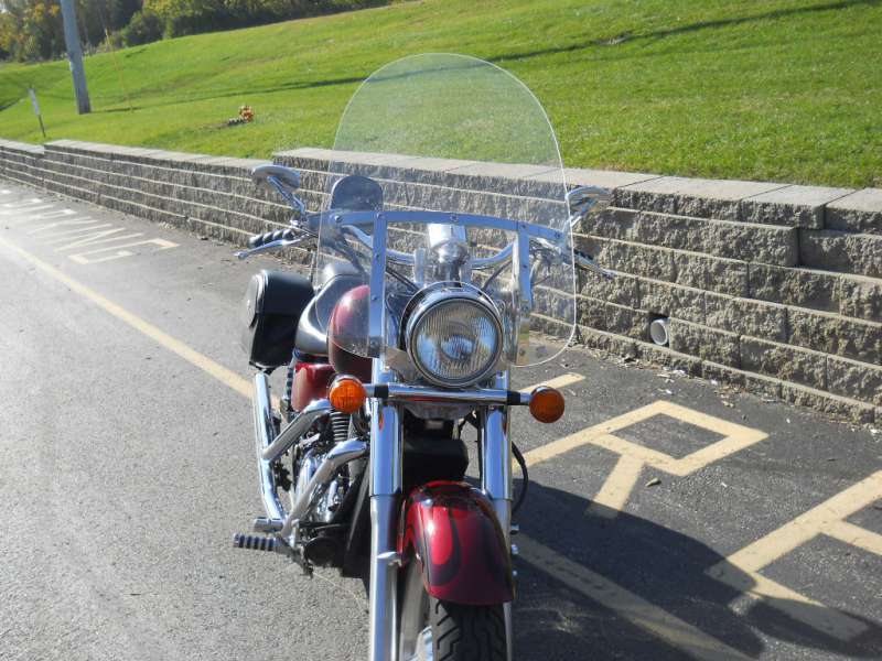

Вчера был первый выезд со стеклом ,что то я остался не в восторге! По высоте оно конечно очень высокое для моего роста(170)При скорости от 100 км в гермаке начинает свистеть и дует со всех щелей.Думаю может в другом шлеме будет лучше ? Производителя не знаю,но судя по прочитанному в теме это и есть Мемфис который не имеет настроек? Жду советов.

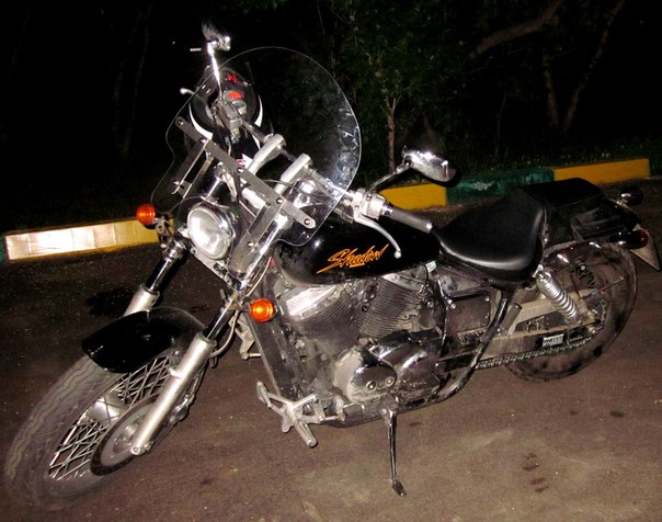

у меня такое.не скажу что полностью защищает.но не сдувает.

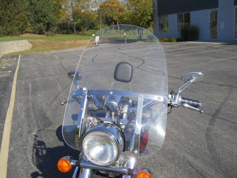

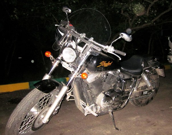

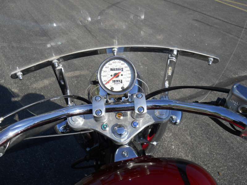

Други, поставил, по случаю, себе стеклышко. Обычное дешевое(как я понял, оргстекло).
Крепится, как на фото у negorro(во вложении, своих нет под рукой), хомутами на вилку и насколько я понимаю — не регулируется никак. Только если хомуты крепления по вилке двигать, по высоте.
В районе крепежей(пластинок нержи) оно хоть немного сгибается этими пластинками, а вот выше оно расправляется и уже почти прямое.
Согласно рекомендации верхнюю кромку стекла выставил на уровне носа.
Так вот, на скорости(80+) потоком воздуха лупит по шлему довольно сильно. Совсем не комфортно :(
Возникает вопрос: с ним ничего не сделать, либо снимать, либо выше поднимать до уровня глаз(или еще выше) смиряться и смотреть сквозь стекло? Или можно его как-то погнуть, напрмиер подогрев, и изобразить а-ля сполер с загибом вверх (греть то его четта я очкую)?

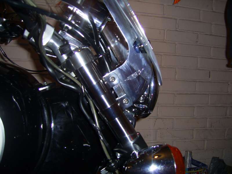

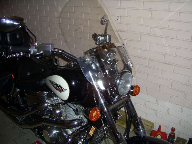

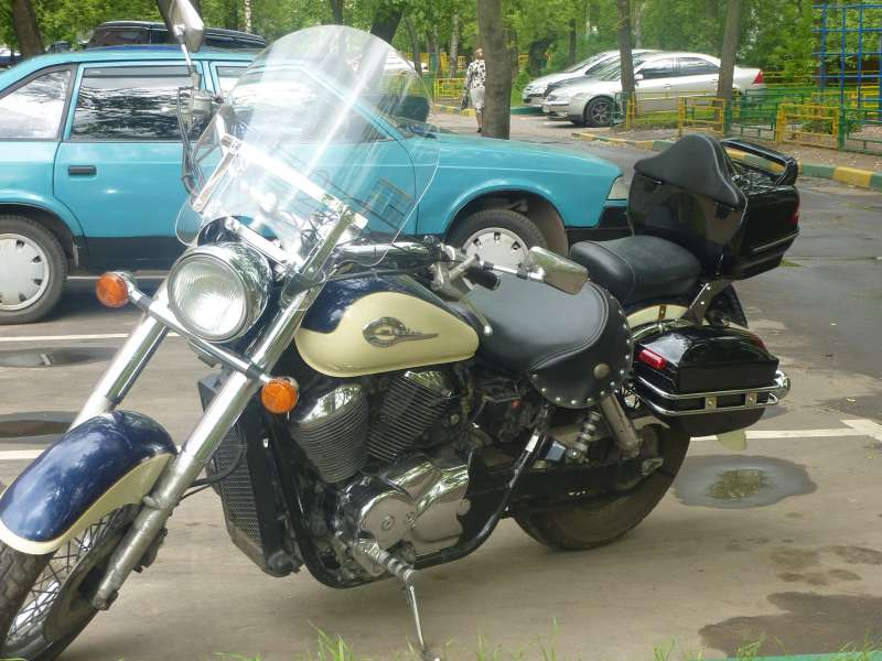

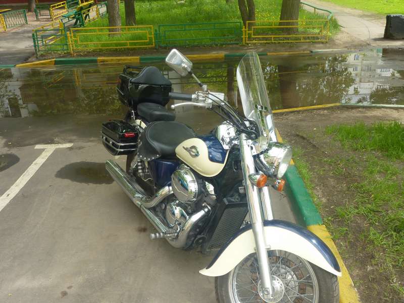

[attachment=4980]P1050625_2012-05-21.JPG[/attachment] [attachment=4979]P1050623_2012-05-21.JPG[/attachment] это стекло дакота NC 125 стоит 4900 в мистер мото я купил такое же две нидели назад с трудом преколхозил у меня перья толстые а по шлему после 100 лупит обратите внимание на сколько выше фары стоит стекло перестало бить и дуть
Вот-вот. Судя по картинке - точно такое. Да. Только у тебя верхняя кромка стекла полукругом подогнута и держит форму, а у меня, как буд-то расправляется чуть ли не в прямую лопату :( (после работы более критично посмотрю на него со стороны).
...выще фары, говоришь... с одной стороны хорошо, а с другой - смотришь, получается, сквозь стекло? А в дождь? А грязью в дальняке заляпает?? :(

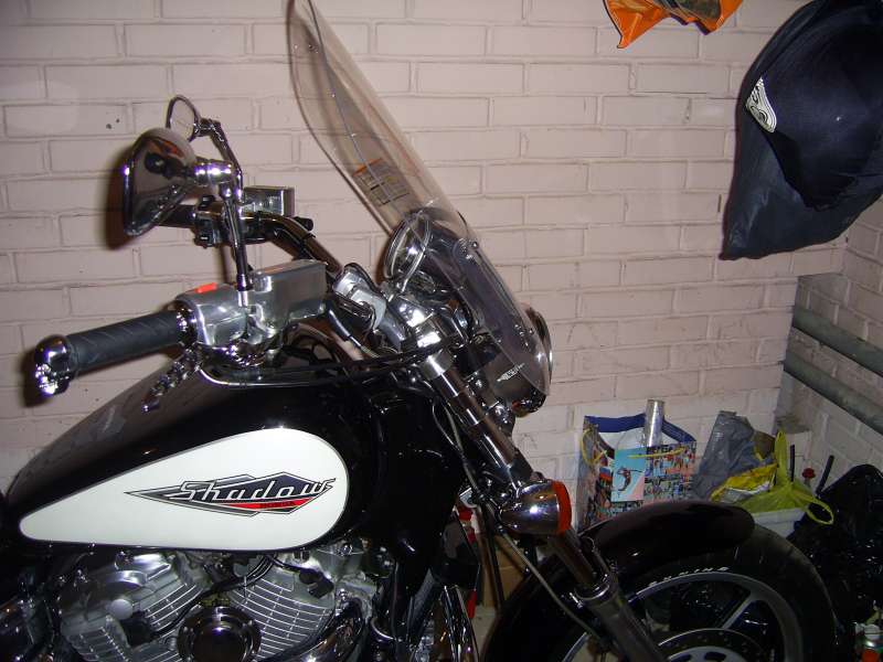

А взгляд как, насколько выше стекла ? На каком уровне глаз верхняя кромка стекло получилась?
ЗЫ: А стекло, все таки не такое :( крепежей нет, но внешне выглядит не так, все таки. Пара фоток в аттачменте
