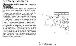

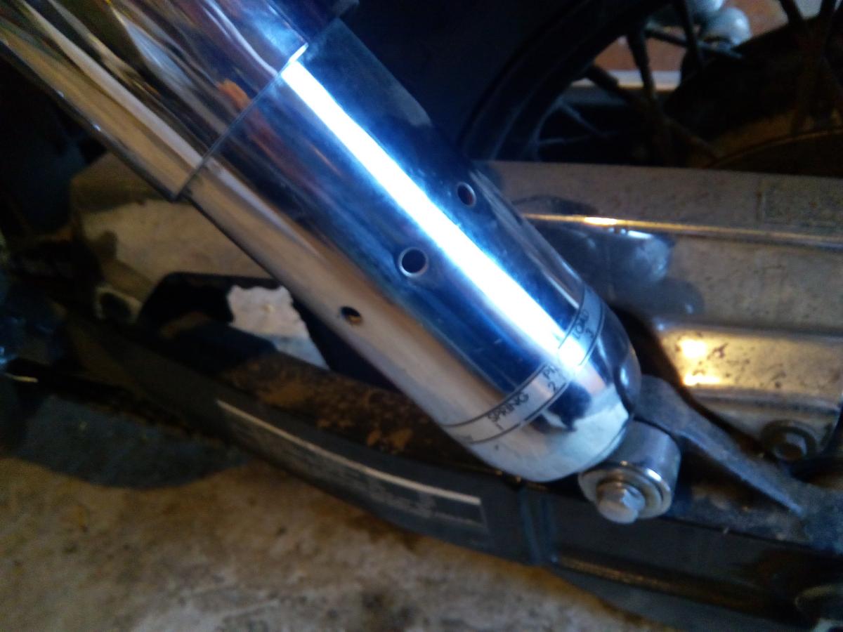

Прошу прощения, наверняка тут обсуждалось, но я не нашёл. Как задние амортизаторы регулировать? Относительно какой метки? В мануале я так и не понял. На своих амортизаторах я этой метки не нашёл.

Серёга, у меня на амортизаторах эти метки нанесены в виде наклеек, причём, уже весьма-весьма потрёпанных. Не исключено, что у тебя они уже отвалились. Так что, как регулировать - хрен знает. Если только вычислить минимум-максимум по клиренсу. Ну, то есть у меня, к примеру, на максимуме клиренс максимален - ноги с трудом встают на землю. На минимуме - наоборот.

ептыть...... а я был не прав, когда призывал с 5 на 1 сразу переставлять.
НО, у меня в обратку-то они вообще не крутятся. почему?
#91
Покрутите по кругу несколько раз и вы поймёте где максимум, где минимум. По шагу с 1 по 5 ступенчато прибавляется, с 5 на 1 сразу большой перепад.
  • ahven (Сергей) это нравится
#92
У меня крутится в обе стороны. Причем двумя руками, без ключа.
метки должны быть на нижних креплениях, если фото не искажает то амортизатор в положении 3
