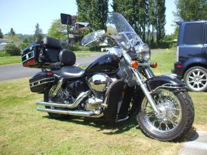

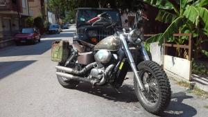

Мне очень интересно, чем подобные эксперименты заканчиваются. Точнее, насколько они вообще оправданы для гравийки/грунтовки. Был один отзыв в этой теме, но там было сказано только, что на трассе падает управляемость...
#866
А, во. Нашёл.
не от хорошей жизни ставил на перед мишлен от Варадеро,так по песку и грязи перед заметно лучше вести себя начал.только на 40 км/ч на асфальте чуть трясло как на "гребенке".на высоких скоростях проблем не было.
Никто больше подобными вещами не страдал?%)
#867
Злая резина - для грязи. Читал про путешествие трёх американцев в прошлом году (Валико скидывал ссылку как-то), так они специально к путешествию по Аляске внедорожную резину обували. Ибо асфальта там нет. Мотоциклы у них были Шадова 1100, Мотогуцци и, кажется, Кава - все круизёры.
