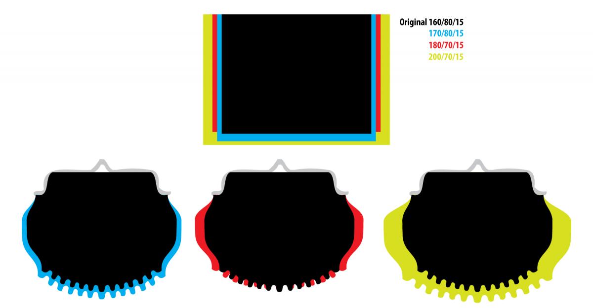

Наглядное представление установки нештатной резины на заднее колесо 750-ки
  • moheve и Andrey ANY это нравится
#817
Не очень понимаю, что вижу. Можно словами? 200.70.15 - это гут?
#818
  • 2 632 сообщений
Юра, а чаще баллон торчит не вбок, то есть радиус увеличивается, а не ширина. Неправильная схема.
#819
Нашёл её на забугорном сайте шадоводов. Вместе с рекомендациями. Я так понимаю, что хотя некоторая деформация и происходит при впихивании на обод меньшей ширины, но шина всё же стремится сохранить форму благодаря каркасу. Пусть схема и не 100% точная, но даёт некое представление. Хотя там же пишут, что 170ка выглядит на стоковом диске даже шире, чем 180ка.
Шмель, словами получается, что 200-ку впихнуть можно, но выглядеть будет не комильфо. Да и торчать сильно будет вбок, что может быть ещё и небезопасно. А 170/80 и 180/70 вполне подходящие замены стоковой 160/80 (которую мало кто производит)
#820
Ясно. Надо смотреть, чтобы параметры шины бились с параметрами диска. Все как на машине, в общем.
Спасибо!
