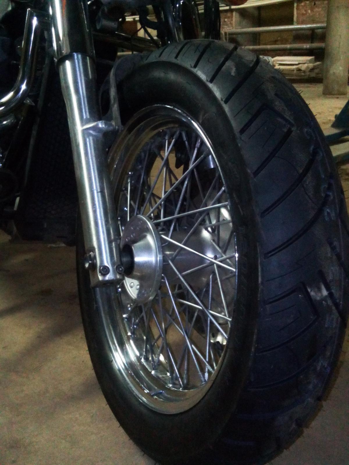

 Только в мотошиномонтаже делай, тогда и вопросов, почему на спицованное колесо камера, не будет.
Геморой у меня вышел со стрелками движения, переднее колесо, ламелями наоборот чем заднее. Объяснили, что на мото резине такое возможно. А так 777 очень даже и не плохая резина.
Камера от ИЖа стоит!
Вот я получил вчера свою переднюю резину, и обратил сразу внимание на стрелку, теперь могу сказать с уверенностью, что у тебя передняя резина стоит правильно, ещё раз посмотри внимательней на стрелку, на передке.
 Серж, я знаю что правильно стоит.Просто до этого стояла Динлоп, так у неё рисунок в другую сторону. Сам сравни, задок у тебя наезжает ламелями и отбрасывает в сторону, а передок наоборот. Это касаемо трёх топоров от Шинки. И вопрос - влезает? Передок?
