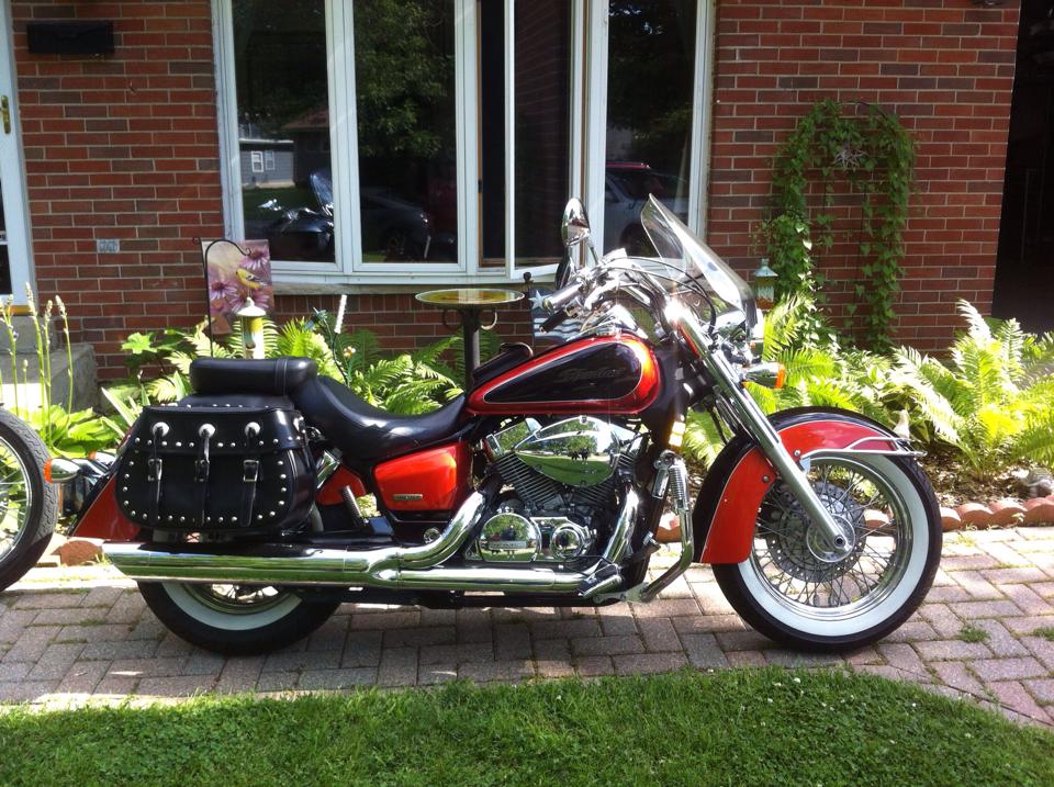

У меня такой вопрос к бывалым. На данный момент у меня передняя резина стоит 120/90-17. Я здесь читал что ставят 140/80-17, за Шинко идёт речь, так вот подойдёт ли она на Шадов Аэро 750 ? Может у 1100 шире переднее крыло?

Формально это не твоя резина... у тебя если не ошибаюсь 160/70-15 в стоке...
на старую 750 резина140/80-17 точно подходила - думается и на новые 750 встанет...

Всё правильно по мануалу на моей 160/80-15, но у меня сейчас стоит 170/80-15, поэтому я за это не переживаю, а вот на передке сейчас 120/90-17, а у шинко белобокой 140/80-17 вот я и спрашивал, может у кого стоит на Шадов 2004-2009 г.в.

по моему широкая будет, 130/80 в норме.

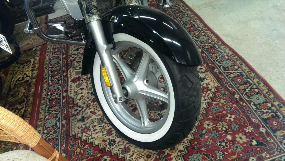

Вот у человека стоит 140/80-90 но это я так понял Тouring-110
