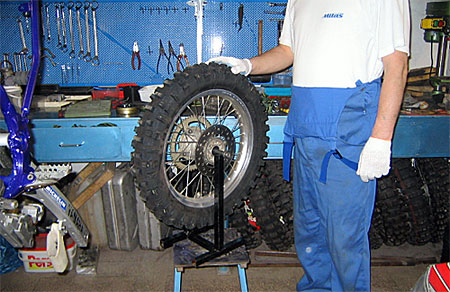

типа так... хочу спросить черти на мотосервисах то же самое делают или у них суперцкое какоенибудь оборудование? [attachment=1498]balance_big.jpg[/attachment]

:) и бортируют они покрышки в тисках! сам видел.... а так балансировка такая-же....

типа так? хочу спросить черти на мотосервисах то же самое делают или у них суперцкое какоенибудь оборудование?
Да. Всё так. Тока я б апгрейдил эту констракшн 4-мя небольшими подшипниками. Чтобы ось в них лежала.
Хотел замутить, но некогда.
Ну получается... что колесо у тебя не зажато в центрах,а просто перекатывается по валу это не правильно
Д какой нафиг эллипс???
Всё получается афигенно. Ничё по валу не перекатывается там ПОДШИПНИК. И его (их) внутренние части при этом не крутились, я проверял.
у нас в городе есть мотобаланс но я к ним не езжу... так как поехал проверить свою работу как я отбалансировал ...так у них там вал стоит с пиз....жий волосок и конуса под трактор:-))))вал так бьет что элипсом не назовешь я забрал колесо и сказал что они не колесо крутят а лохотрон.....они очень пожалели что допустили меня в мастерскую так как я всем сказал что там делать не чего полный развод.....а принцип что на фото ...только не надо каркас варить и время и металл на него тратить ...просто две плоскости можно табуретки правда лучше чтоб пожеще...
все должно быть в центрах,а у тебя колесо висит и под валом есть пространство даже пусть не значительное это уже не правильно... так как если развалиться подшибник на валу... нет не от балансировки а от времени или т.п и что-ж можно по твоему ездить все будет афигенно...извиняйте каждому свое....
подождите а разве не проще в качестве вала использовать родной с колеса который плотно садится в подшипники колес...
Можно. Но вал не всегда прямой бывает, но если его фиксировать (чтоб на подшипниках всё крутилось) то всё номуль. ЗЫ. А о каком эллипсе пишет RASSkalBASS до сих пор не догоняю И главное!! Какое нах смещение цента??? Центр оси колеса это его подшипник ( асли совсем грамотно- геометрический центр радиуса подшипника )и никак иначе, все остальное- флуд ни о чём.
