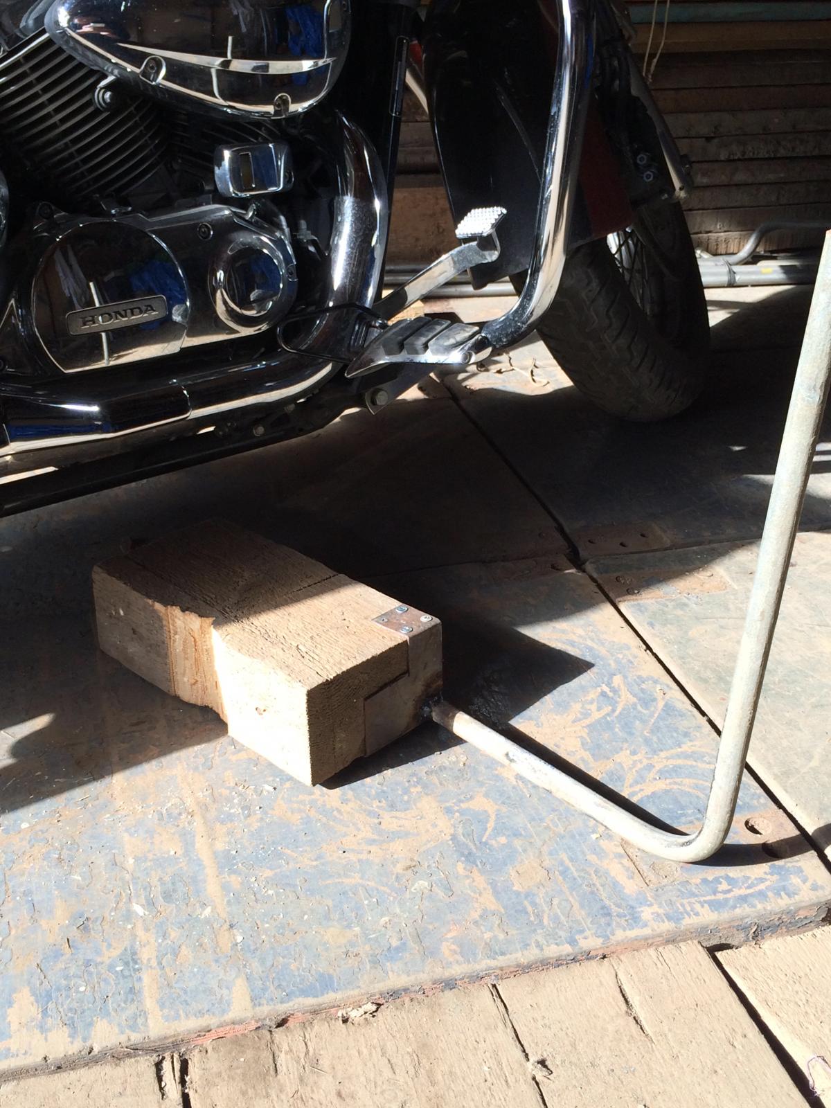

В борьбе с жабой насчет покупки мото-домкрата - жаба победила.
Результат - в аттаче.
Мот вывешивается без помощников (труба-удлинитель входит в комплект устройства)  :-)

Труба удлинитель не нова, а вот деревяшка все же малость проигрывает железной рамке с натянутой на нее плотной резиной. Поищи на форуме че-нть типа "домкратим мот" Там уже варианты все оформлены.
#64
grfree
grfree
  • 125 сообщений
  • ПроживаниеОдинцово М.О.
да я и не претендую на новизну конструкции, но прошу отметить элегантность форм и технологичность исполнения :D
Элегантно - да. Технологично - ну относительно. Дерево имеет свойство рассыхаться, а саморезы по металлу, в дереве, разбалтываться.
#68
grfree
grfree
  • 125 сообщений
Trollebaba, вы меня недооцениваете:
Саморезы, которые на фото - были просто под руками и теперь уже заменены на 55мм с крупной резьбой. И дополнительно в деревяшку вкручен еще десяток - как раз чтобы не вздумала расколоться.
#69
А еще ко мне по имени и отчеству можно... таки в мой ник вчитайся, шучу я... Тебе удобно - это главное...
Я вообще подкатным домкратом поднимаю и ставлю столбиком деревянные бруски. Минимум затрат.

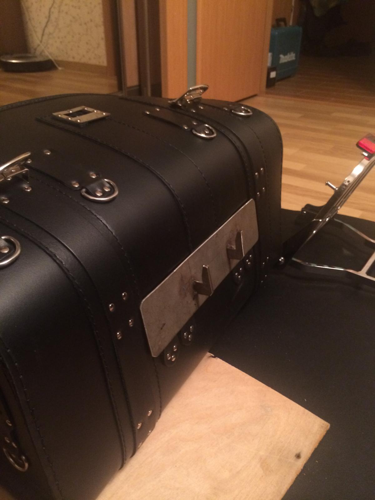

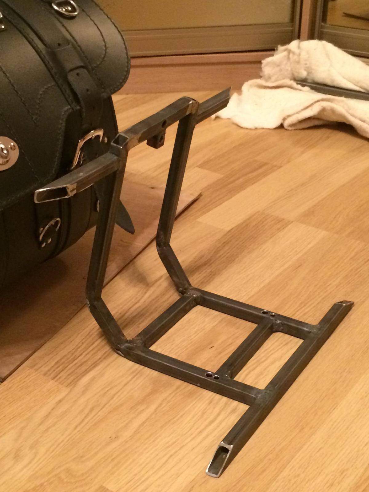

Заказал я тут на ебее чемодан.
А он оказался несколько больше, чем мне представлялось. (2 шлема - спокойно)
И штатные методы крепления - полное говно - болтается он на этих ремешках совершенно непристойно.
Решено было сделать быстросъемное решение (а то он здоровый и возить каждый день не хочется). Установочная коряга размещается внутри чемодана и крепится винтами с барашками в трех точках (две на полке, одна за спинку.
Также коряга будет иметь крылья по полу и по передней стенке чемодана и будет прикручена к нему в самых дальних точках - для придания жесткости всей конструкции (крылья на фото - отсутствуют)
Внутреннее размещение было продиктовано конской ценой на нержавеющий профиль, а также стремлением уменьшить габариты конструкции.
Промежуточные результаты представлены на фото (блестящая железка - это снятый с мота багажник для удобства подгонки к нему коряги.

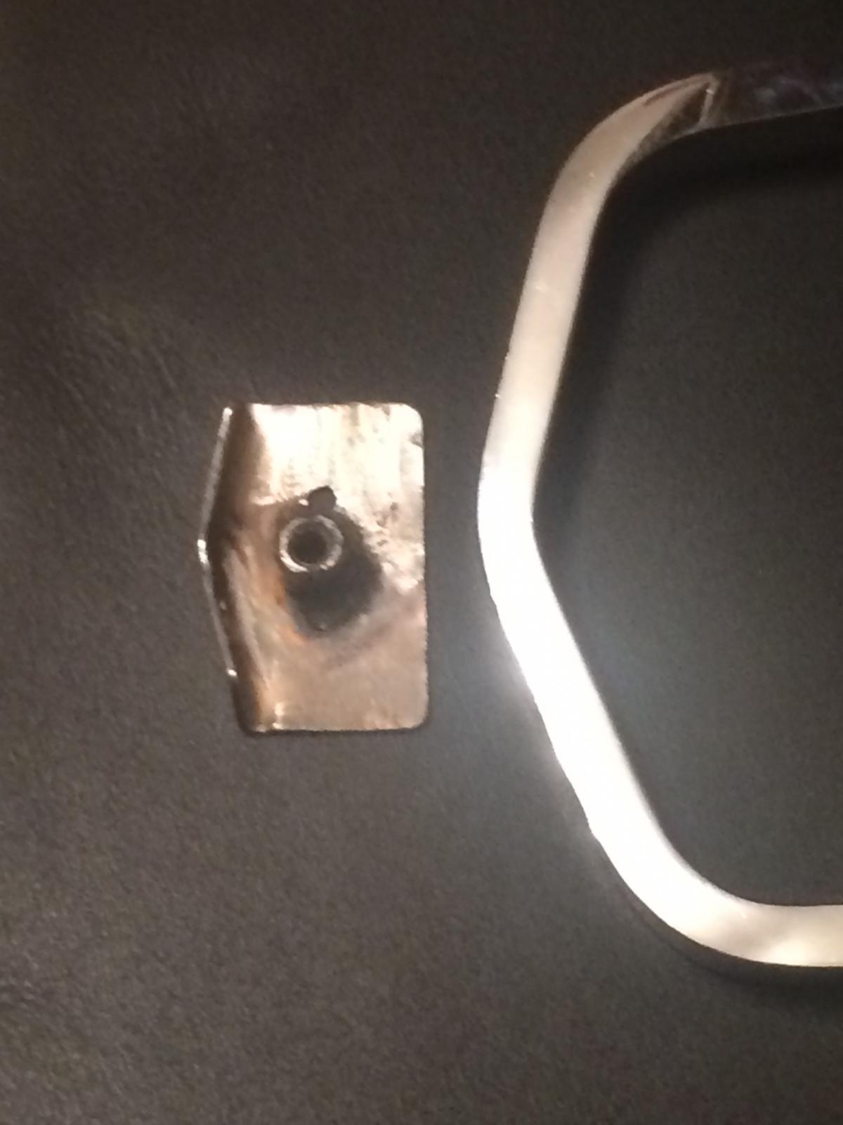

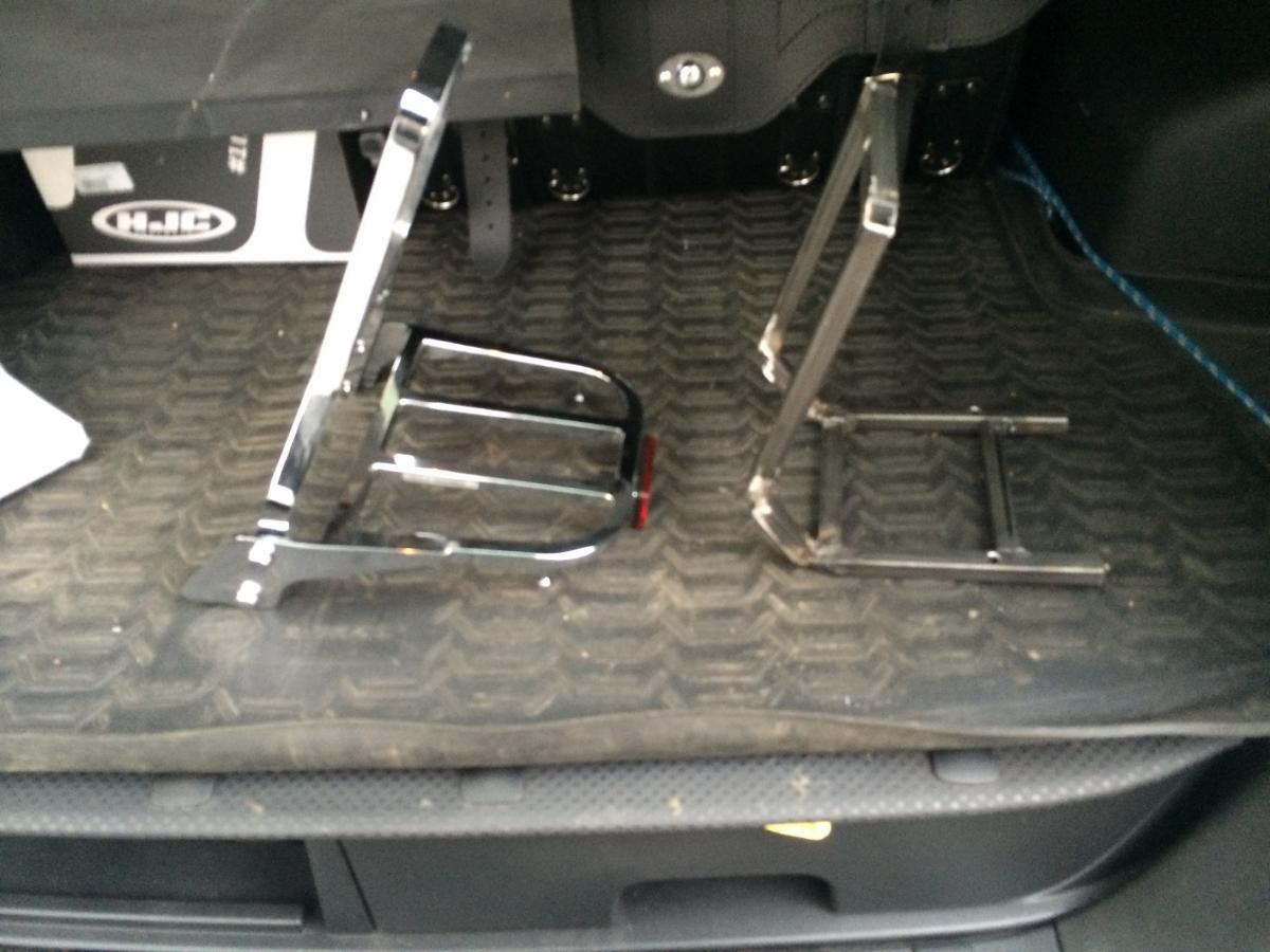

В продолжении работ по монтажу чемодана, которые я описывал раньше.
Была немного пересмотрена концепция - теперь для монтажа требуется зацепить нижние крюки за полку багажника и зафиксировать чемодан в одной точке винтом - за пассажирскую спинку.
Крюки и верхняя точка крепления соединены внутри чемодана рамкой, которую показывал раньше
Верхняя точка крепления.
Нижние крюки с винтами крепления к рамке.
Нижние крюки, установленные на чемодан

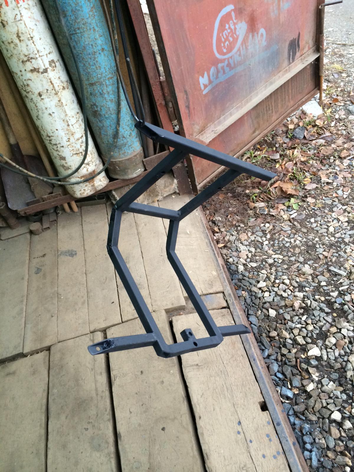

Почти окончательный вид внутренней коряги.
Лишние детали и общая корявость конструкции связана с тем, что я понятия не имел, что именно у меня получится в итоге. Это - чистая импровизация, которую к тому же не будет вино снаружи.
Осталось только сделать отверстия для крепления к чемодану на концах консолей и покрасить.

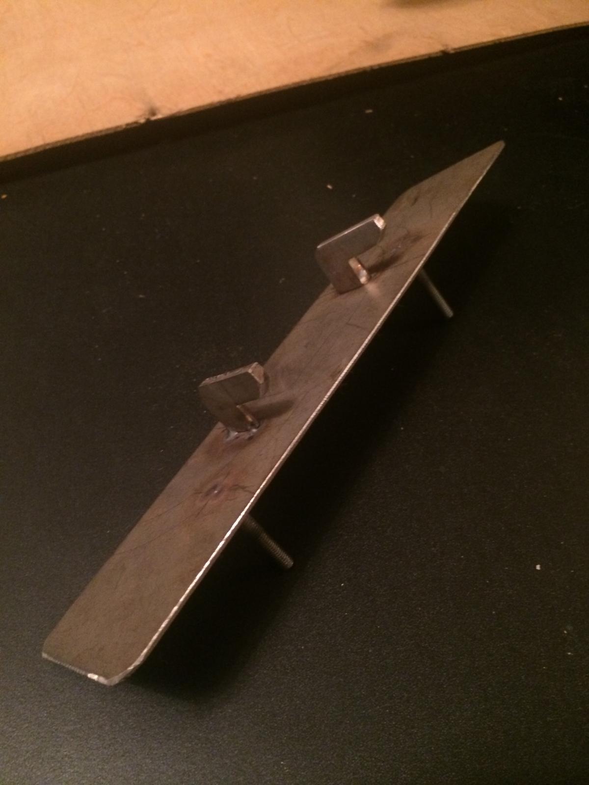

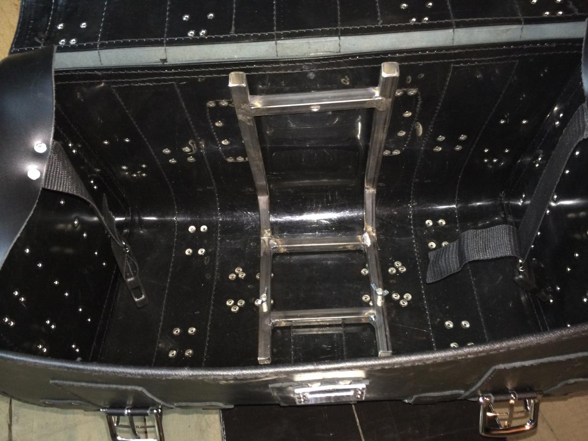

Практически завершена эпопея с изготовлением комплекта для крепления чемодана на багажник.
Осталось установить сам багажник на место и протестировать механизм съема-установки.

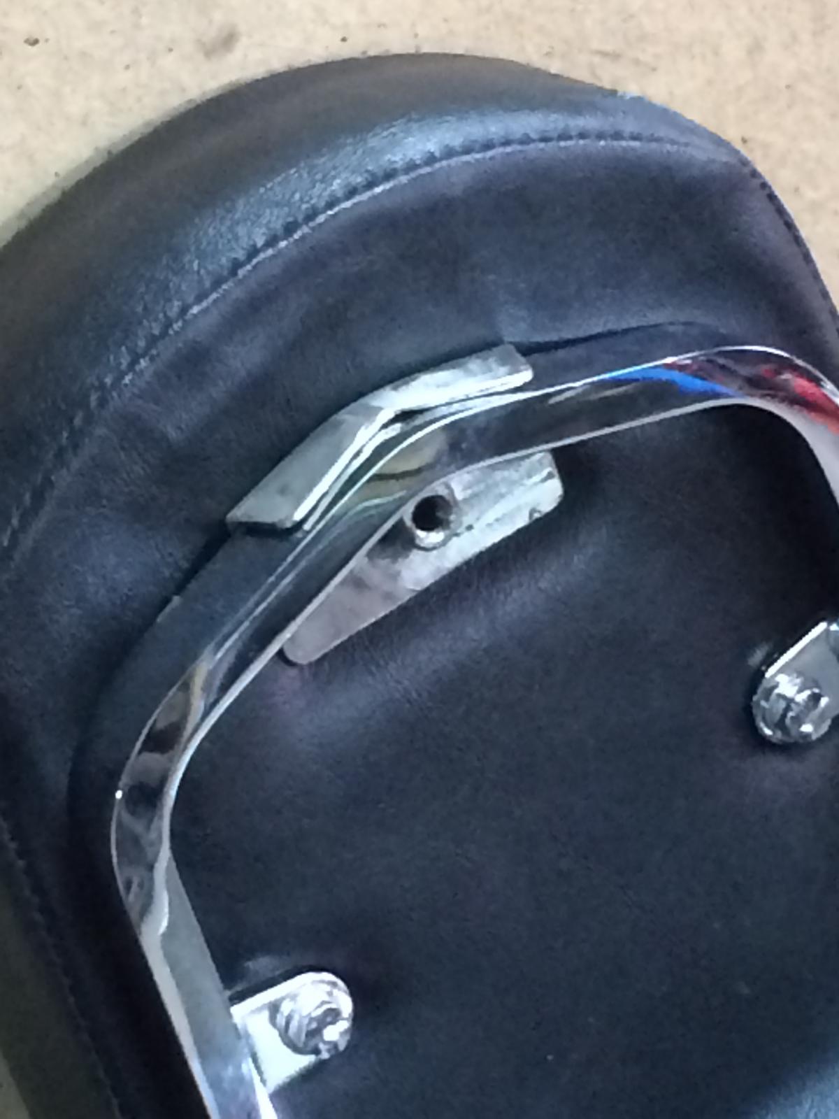

В итоге осталась только одна резьбовая точка крепления - за спинку, а две другие точки это крюки, которые цепляются за полку багажника.
Вот еще пара фоток, а общий план снимать буду уже на мотоцикле - все рано там не виден будет весь этот конструктив.
Окончательный вид крюка, установленного на спинку. Это - единственная резьбовая точка крепления:
Коряга после доработки и окраски. Также - окончательный вид. Она полностью расположены внутри чемодана:

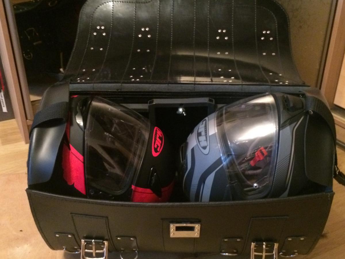

Два шлема влезают в чемодан. Рамка не мешает:

Ну все.
Эпопея с чемоданом благополучно завершилась.
После еще пару мелких доработок багажник был установлен на мот и протестирована установка чемодана с фиксацией винтом в единственной точке. Ура, товарищи, все работает.

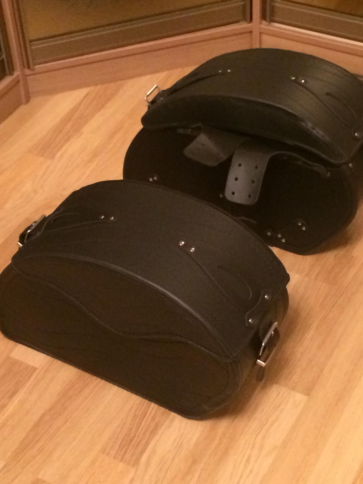

приехали боковые кофры из польши.
жду супорта
#80
grfree
grfree
  • 125 сообщений
камрады, помогите.
а как их ставить-то?
про суппорта мне добрые люди уже подсказали - суппорта поставлю. и ладе перед установкой догадаюсь продеть из в петли на кофрах.
а дальше? просто снять седло и связать лямки на крыле? :blink:
