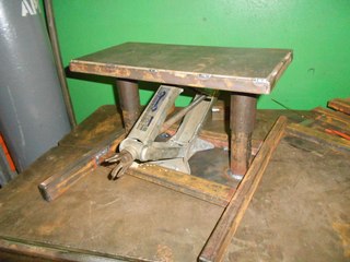

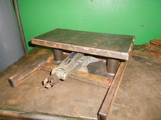

вроде выкладывал очередную свою самоделку минималка 13см полный подъем  26см как то так (можно и выше)isAMkvMFe8s.jpg Rj5OciqRMQ0.jpg
