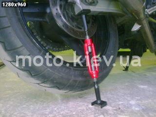

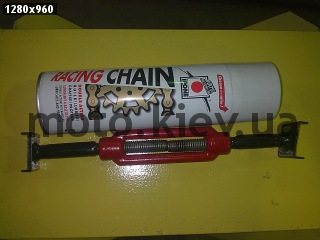

Вот не хитрая штуковина, компактная и полезная в дальняке [attachment=3798]forumthumbsaleaddtun12683439597911277239147619.jpg[/attachment] [attachment=3799]forumthumbsaleaddtun12683439597911277239608383.jpg[/attachment]

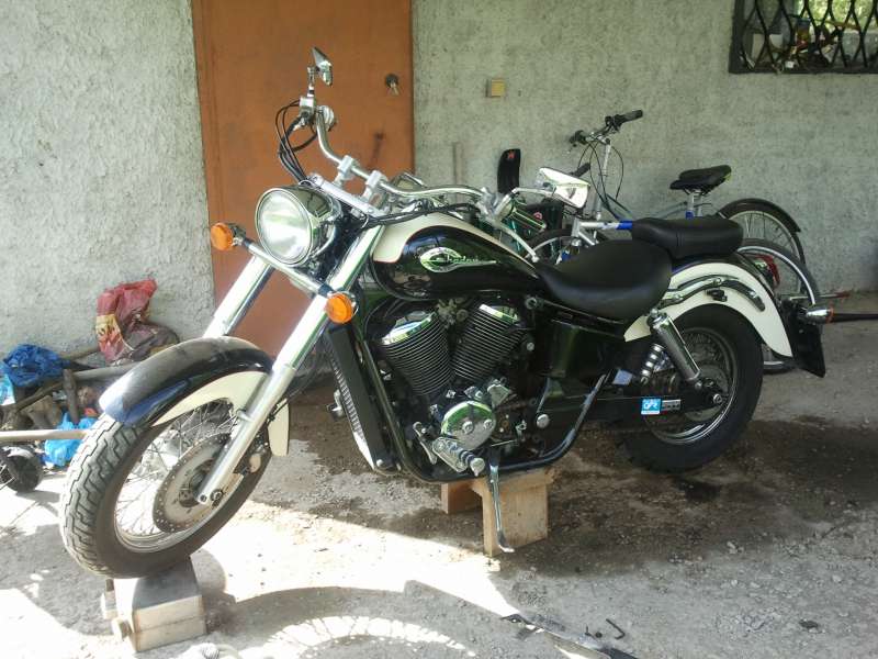

мы вдвоем поднимали и ставили на табуреточку :) только еще под переднее колесо надо что-то подставлять. типа так [attachment=5362]2012-05-20 17.10.13.jpg[/attachment]

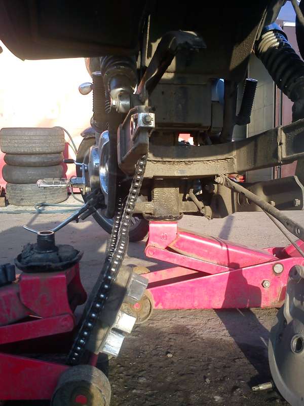

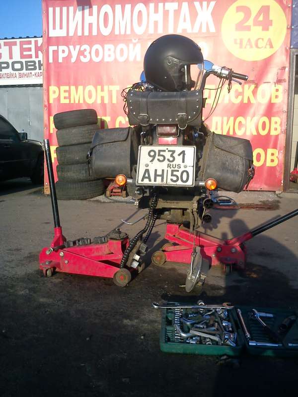

вот так мы с Толстым поднимали мой мот, когда меняли цепь, стоял нормально, тоже самое проделал на шиномонтаже, ребята очковали...... [attachment=5372]DSC00119.JPG[/attachment] [attachment=5373]DSC00118.JPG[/attachment]

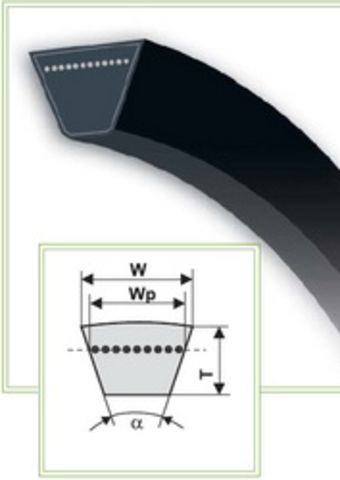

[attachment=16803]4c3a5f481a431d61616371fe6ef5d930.jpg[/attachment] да именно под раму но клеить их не надо , я если возникала необходимость использовал куски толстых приводных клиновидных ремней от всяких механизмов
  • Pear это нравится
