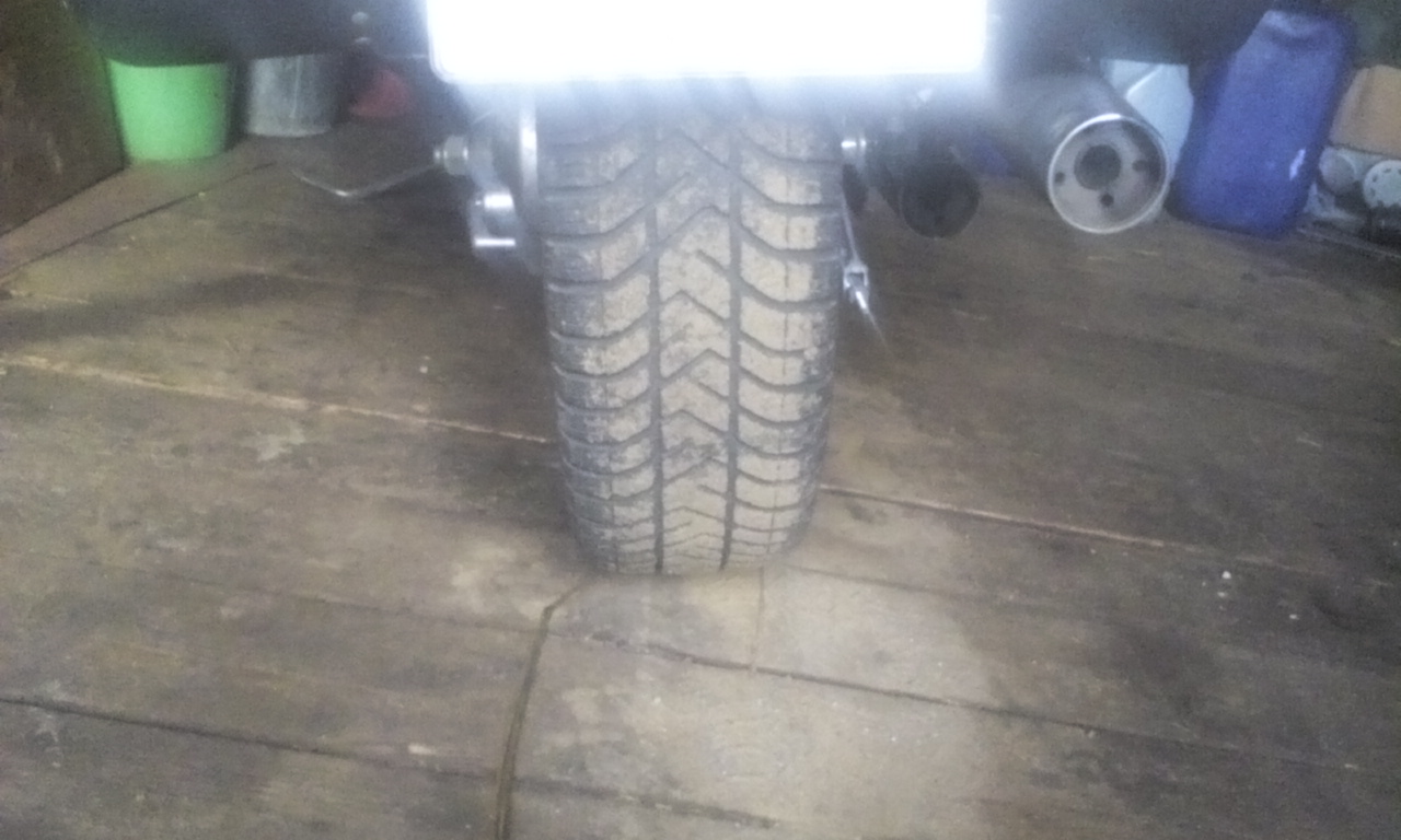

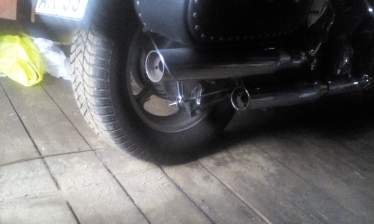

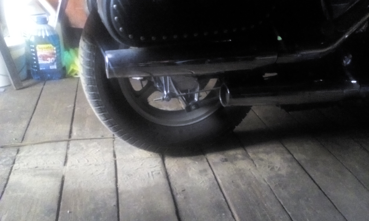

стоит задняя автомобильная 185/65 R15 (родная 170/80), слегка подрезал, 140км/ч, всё отлично, выше не пробовал. в поворотах перекладыватся хорошо, держак в разгоне и торможении отличный. по весне ездил на кладбище, если бы не она... утоп бы на х.. в говне!

съездил в Крым, 6000км износа нет, претензий ноль. При установке подрезал посадочные места приблизительно 5мм по кругу обычным ножом, давление 3,5 ибо мягкая. при понижении давления тяжело при около нулевых скоростях. как фотки колеса вставить, так и не понял.

IMG 20181016 071723
IMG 20181016 071746
IMG 20181016 071701

Где-то покрышку с таким симметричным рисунком нашёл!
Спасибо за то, что поделился опытом.
