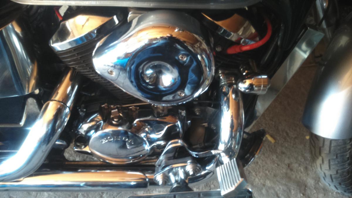

У него бокс под фильтр воздушный, стоит не родной, вот он и сфонтазировал с жигулёвского, сделав колечко под размер бокса. Вот родной его.
http://www.ebay.com/...=item2a3d3b930e
а вот бокс.
http://hondashadow.c...j-filtr/page-10

Я уже описывал какой у меня фильтр в теме ''Воздушный фильтр'' SERGIO всё правильно вам сказал. У меня бокс не родной. И мне прекрасно подходит жигулёвский ''бублик'', этот боксик вроде как с ХД какого то - особо не вникал, родной фильтрующий элемент я нашёл, но цена извените заоблачная. Так вот у меня этот бублик как и жигулёвский только радиуса поменьше. Я его подрезал ножницами до нужного мне размера и скрепил строительным стэплером, подходит идеально и в его фильтрации я не сомневаюсь, провалов и каких то проблем с ним я не заметил, тянет норм, обороты набирает норм, расход такой же на всё про всё ушло 50 рублей. Вот это меня устраивает, фото было выложено в теме ''воздушного фильтра'' но я ещё добавлю фотки самого моего фильтрующего элемента - зацените.  :)
