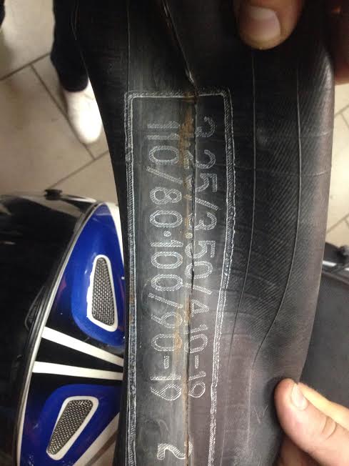

Спасибо за помощь, разобрался! Купил Шинко 110-90-19 (777 которая) 3400р. брал в Мистер мото,  т.к. камеры не было оставил старую, по размеру подошла без проблем, там оказывается два размера указывают...
В общем езжу неделю, полет хороший, доволен! передок немного повыше стал, пришлось подрегулировать зеркала)
Единственно немного смутил только не дешевый шиномонтаж в ММ 1400 (с балансировкой)
