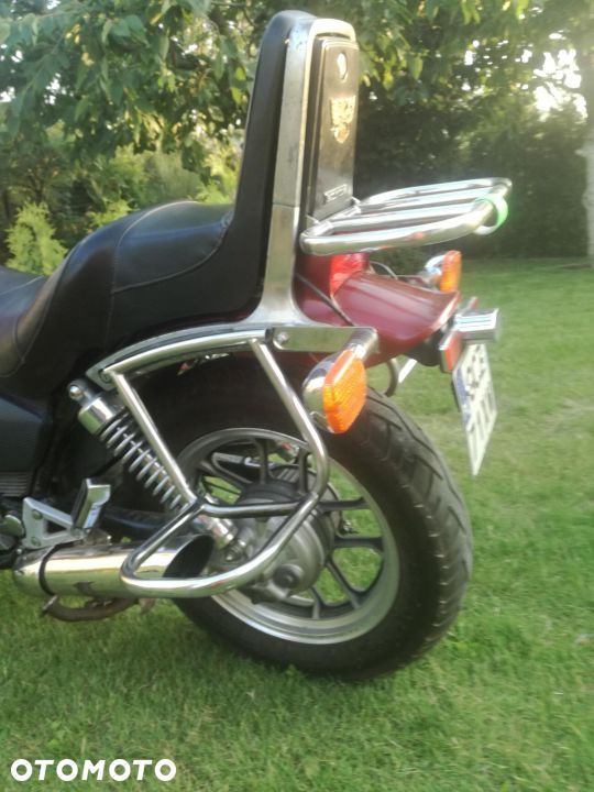

#353
vasilko
vasilko
  • 15 сообщений
  • ПроживаниеУкраина, город Ковель
  • Мотоцикл:Shadow VT500
Вот ищу оригинальное крепление под кофры, может кто подскажет гди имеется сей  предмет......буду благодарен.........
#354
Олег Бабков
Олег Бабков
  • 195 сообщений
  • ПроживаниеМогилёв, Беларусь
хочу чтобы все было оригинальное
Вообще отличная мысль!
И мотоцикл для этого подходящий. Причём, даже со своей историей о попытке покорения японцами моторынка Дикого запада.
У меня тоже есть такая мысль, но в отношении другого мотоцикла. Скорее всего, на нём я даже ездить не буду.
Впрочем, для езды мне хватает 2-х автомашин и VT500C...
А уж он мне нужен для постоянной сезонной эксплуатации. Мне намного удобнее на моте проскочить по каким-то делам, в магазин и т.д. Летом часто катаю детей рядом с дачей. Не только своих, но и любых желающих. Кстати, дети часто обламывают задние поворотники. Ну и ладно.
Неоригинальные детали в этой и других ситуациях спасают.
Из неоригинала на своём VT500C я применил: все 4-ре поворотника, реле поворотов, реле стартера, рулевые ручки и микровыключатель стоп-сигнала. А, ещё пару гаек в креплении глушителя к раме, все 4-ре шпильки с гайками в креплении труб глушителей к цилиндрам двигателя, 2-а винтика крепления обода фары. И ещё замок ящика для инструментов. Я бы ещё с тросиками и проводами не заморачивался на оригиналы, но мои работают хорошо и вообще состояние пока отличное.
Все эти детали (даже винтики) не проблема заказать и установить. Денежная сумма окажется не такая уж и малая. Но, на внешность мота и на его технические характеристики эта затея вообще не повлияет.
Если бы я ставил целью придерживаться оригинала, то конечно пошёл бы на эти расходы и большую часть перечисленных деталей установил бы именно оригинальные.
На данный момент у меня такой цели нет, но и портить внешний вид каким-то колхозом не собираюсь Буду придерживаться разумных пределов.
Главное для меня в этом моте - это отличное техническое состояние и постоянная готовность к эксплуатации.
Как бы и продавать я его совершенно не планирую, т.ч. будем носиться с ним по дорогам долго.
И тебе удачи в твоём затратном и скурпулёзном деле!
#355
Олег Бабков
Олег Бабков
  • 195 сообщений
Если они оригинальные, то у них должен быть артикул. Если он есть, то просто ищи по нему. Если его нет, то искать нужно там, где эту деталь могли произвести: Япония, США. В Японии сложнее, а вот в США много фан-клубов именно по SHADOW. Погугли, выйди на них и задай там вопрос. Кроме того, на ebay есть крупные продавцы деталей для VT500C, которые находятся в США. Они не всегда выкладывают весь свой ассортимент на сайте. Надо просто послать им эту картинку и запросить интересующую тебя деталь. Кстати, в США ещё есть какое-то мелкоштучное производство (может и несколько), которое изготавливает некоторые детали для VT500C. Эти крупные продавцы деталей точно будут сотрудничать с производителем.
Конечно, можно поискать деталь и на моторазборках, в т.ч. в Европе. Но, не так просто будет найти именно оригинал, если это вообще оригинал. Надо учитывать, что такую штуковину могли изготовить где угодно и кто угодно. В принципе, даже я могу. А на моторазборках просто разбирают поступившую технику на отдельные узлы и детали. У них, что ни спроси - всё оригинал. Так они действительно считают, т.к. сняли эту штуку с мотоцикла "оригинала". А вот кто туда поставил эту деталь, когда и где её взял - не задумываются. Зачем им? Получаются такие казусы как с фото поворотников, которое предъявил этот "цоколь". По всей вероятности, все эти детали сняли на какой-то моторазборке и выставили на продажу. Может даже они на 100% оригинальные. Но, кто-то когда-то по какой-то причине решил соединить оригинальный задний стебель с оригинальным корпусом переднего поворотника (там делов-то на 1 винтик и 1 гайку) и в таком виде установить на мот. Затем этот мот попал на моторазборку и т.д. В итоге, деталь полностью оригинальная и предназначена для использования спереди - тут не поспоришь! Но сборная! И для любителей оригинала она не пойдёт в таком виде! Вот для меня пошла бы, если бы её продавали за 4 - 5$ (как китайскую), но, скорее всего, там попросят больше. А с теми креплениями, что ты хочешь купить, на моторазборках будет вообще полная неразбериха!
Вот, например, один из таких продавцов в США: https://www.ebay.com...fLRG:rk:15:pf:0
Кликни на ссылку "Связаться с продавцом" и сформируй ему запрос.
Впрочем, может и тут на форуме откликнутся люди, которые точно знают ответ на твой вопрос.
Может даже существует какой-то реставратор - оригинальщик конкретно по VT500C... Сам мот к этому вполне располагает. Такие люди будут как-то где-то выставлять свои работы на показ и для продажи. Попробуй погуглить и в этом направлении.
Я такого нигде в оригинале ничего вообще не вижу.
Кто на что горазд!
Вон, поляки из каких-то водопроводных труб наварили конструкцию. Наверно для перевозки мешков с картохой.  :D
