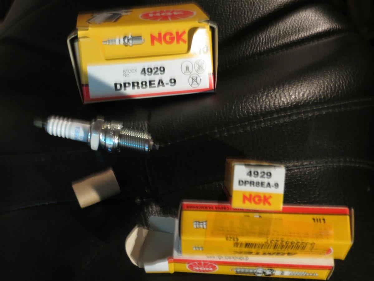

Свечи зажигания.
Я применяю стандартные свечи NGK №4929. Такие свечи стояли на моте, когда я его купил. Такие свечи рекомендованы мануалом. И такие свечи практически всегда есть в наличии в Могилёве. Цена их не высокая. Существуют какие-то более "крутые" свечи, но у меня никогда даже мысли не возникало подумать об этом. Ибо стандартные свечи вполне нравятся двигателю VT500C и достаточно надёжны. У меня даже все старые свечи почищены и лежат в рабочем состоянии на всякий случай, т.е. пока ни одна не вышла из строя. Я их просто обновил. Свечи эти под торцевой ключ на 18мм. В общем-то, старый добрый мотоциклетный размер. Но, первоначально, чтобы проверить хоть пару из них (больше достать не удалось), я использовал универсальный ключ от мотокосы на 19/13. Затем увидел в Сети фото набора инструментов именно для этого мота (такой набор можно и сейчас найти в продаже на разных сайтах) и разглядел там высокий свечной ключ - трубку на 18/10мм. Подобных ключей в Могилёве не оказалось и я заказал 18/16мм из Китая. С его помощью можно открутить - закрутить все 4 свечи. Можно еще применять специальную автомобильную свечную головку на 18мм с удлинителем (лучше даже гибким) и трещоткой, но мне такая в наличии не попалась.  И обхожусь китайцем.

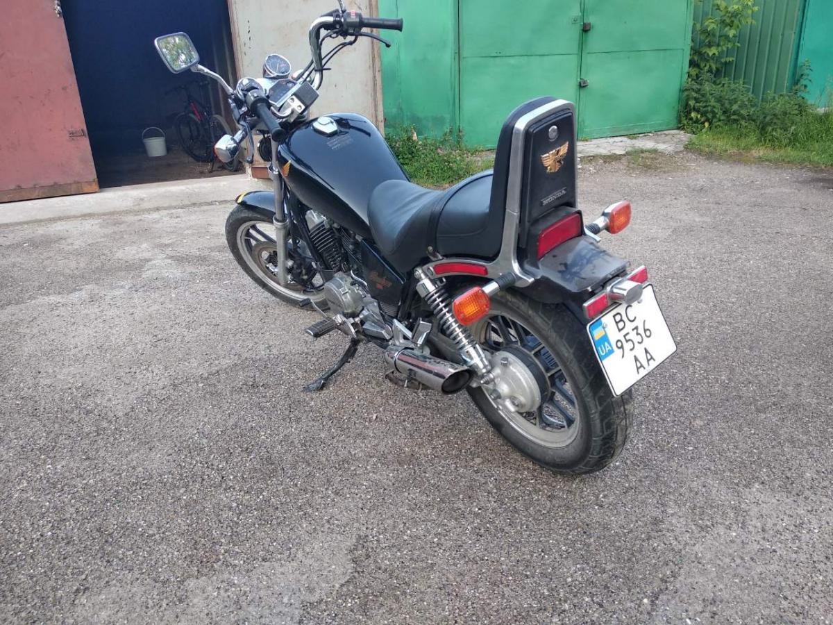

Всем привет. Этим летом купил себе мотоцикл HONDA  VT500 C , год выпуска 1985, реальный пробег 24000 км. Долго искал единомышленников, очень рад ,что на вашем сайте можно пообщаться с владельцами даной модели.
#291
vasilko
vasilko
  • 15 сообщений
  • ПроживаниеУкраина, город Ковель
  • Мотоцикл:Shadow VT500
вот этот красавец
