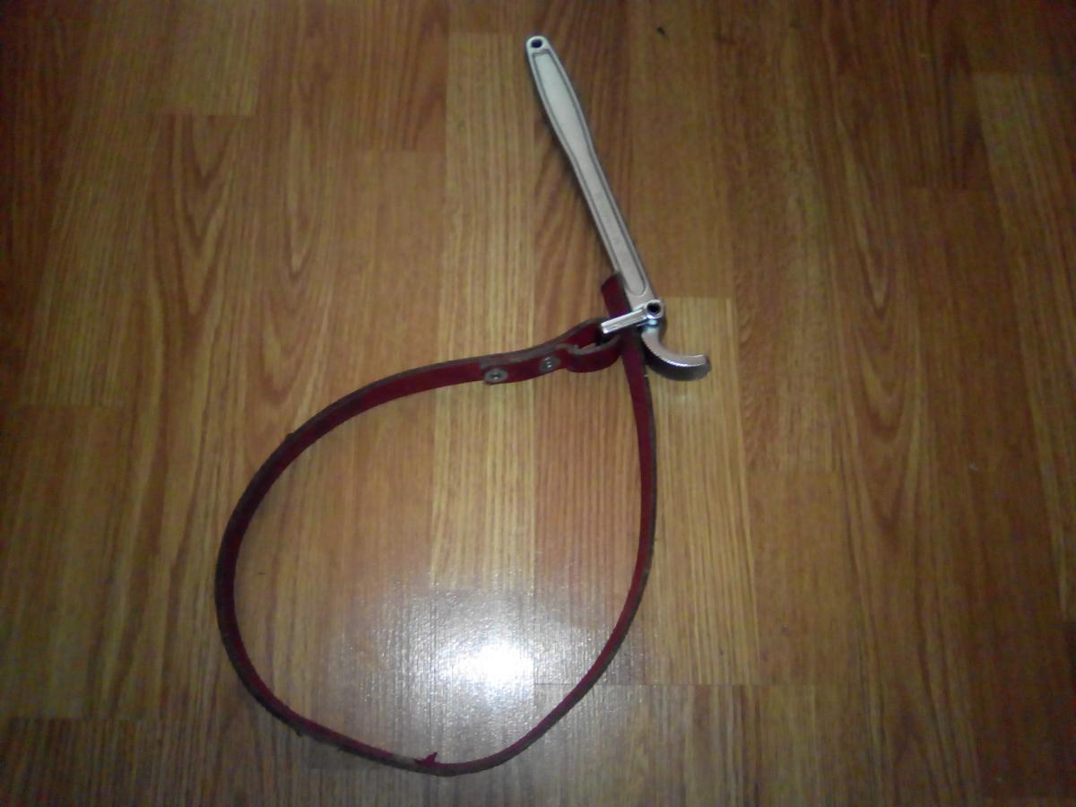

Понадобятся кусок картона, чтобы лечь (так удобнее снимать фильтр и выкручивать пробку), и емкость на 2-3 литра для слива масла. Номер ключа для пробки не помню. Для фильтра нужен съемник. Когда будешь прикручивать новый, ставь губки ключа на спецвыступы на фильтре. Иначе порвешь рубашку фильтру и потечет.

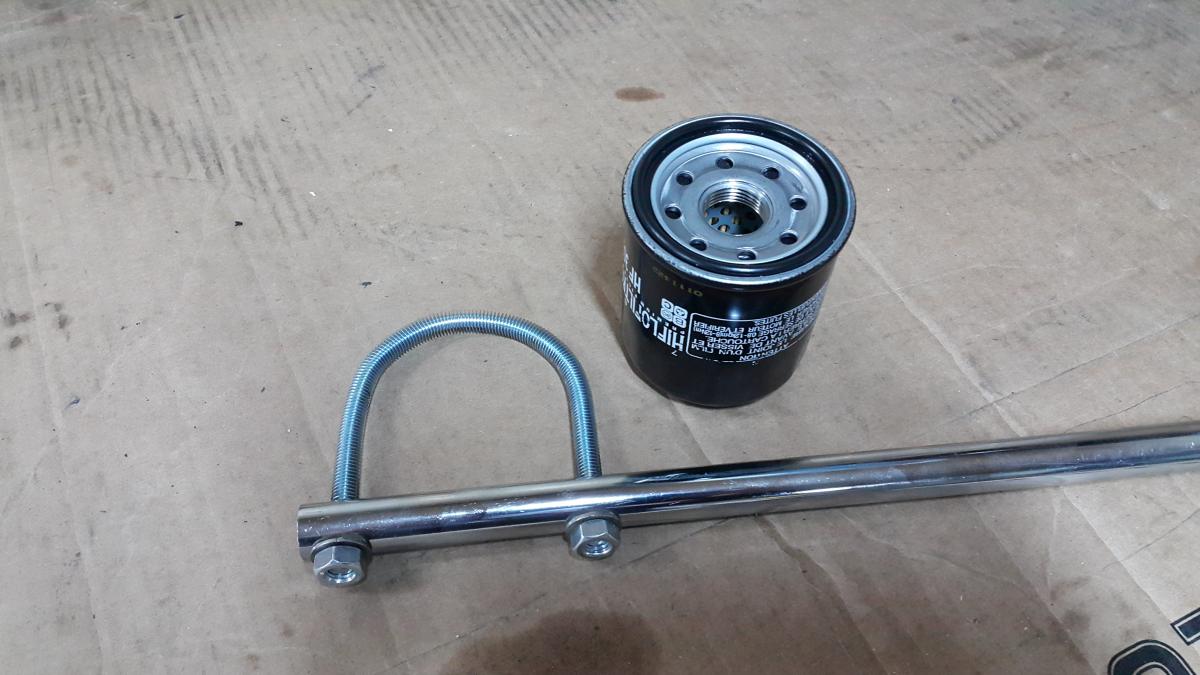

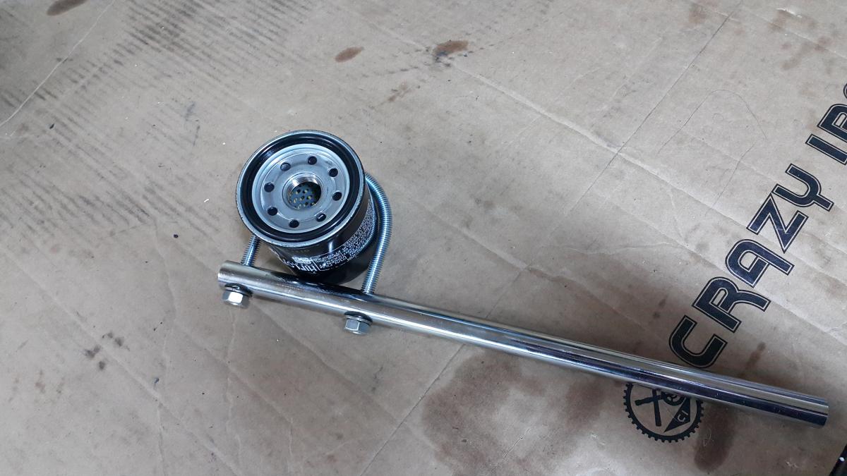

Для маслинного фильтра купил аж два разных съемника, но к сожалению ни один не подошел. Просто не удобно. Применил старый дедовский способ: отвертку молотком втыкаю в фильтр (старый) и отверткой его скручиваю, а новый предварительно смазав накручиваю руками покрепче. Единственное неудобство - немного руки в масле (и рукава
) Вроде ничего не капало, масло не уходить. Да.. и у меня подкат, с ним удобней.
