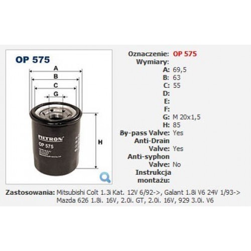

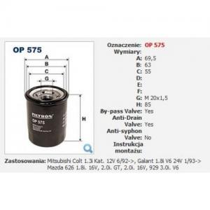

Летописания мануалов упоминает 10W40, это библия, остальные размышления о допустимости другим масел это сугубо дело каждого. Мне вот интересен был еще один момент о котором никто не упомянул. Можно ли ставить "аналог" мотоциклетного масляного фильтра но от автомобиля? Все подходит и даже сцуцка шаг резьбы совпадает но он для автомобиля.
Ну у меня допустим и выбора то особо нет. Я то живу в таком мотозахолусте что ... (лучше не сыпать соль на рану) и у меня всё только под заказ ито если привезут... так что иной раз за какой нибудь запчастью люди бывает и в другой город едут. И я вообще ни у кого ничё не спрашивал и не узнавал, а просто перемерил свой хондовский фильтр, шаг резьбы, диаметр фильтра, ширину, толщину и всё всё всё, и спокойненько пошёл на наш (3х ларьковый) если так можно назвать авторынок и нашёл фильтр идеально подходящий на мою чесоточку. Он подойдёт точно на 400ку и 750 ку асю - Filtron op 575 цена приятно удивила стоит он 150 рублей производитель Польша. Так вот, с ним ещё и инструкция была и там есть некоторые интересные вещи так вот фильтр этот идёт на автомобили Honda, Kia, Subaru, Mitsubishi, более того его аналог и есть устанавливаемый вами Кнехт
BOSCH 0 451 103 364 BOSCH 0 986 452 041 KNECHT OC 196
Так что я его и начал ставить подходит он просто идеально по всем кромочкам и каёмочкам-)). Так что разницы как по мне просто 0. Что касается автомасел, они действительно дешевле на много чем мотомасла. Их ассортимент намного и несоизмеримо больше чем для мото.

Вот такой поставил, как на фото ниже. Он кстати и на Стыда 400-го, 600-го подходит ибо проверенно. Maslyany_filtr_upakovka.jpg?extra=APW2t4 Sam_maslyany_filr.jpg?extra=Nxp4XBEtCsw2
Брал в магазине "Гиперавто" - у нас есть сеть таких магазов. Без скидки 309 рублей по карте обошелся 287 рублей, почти в 5 раз дешевле родного.
