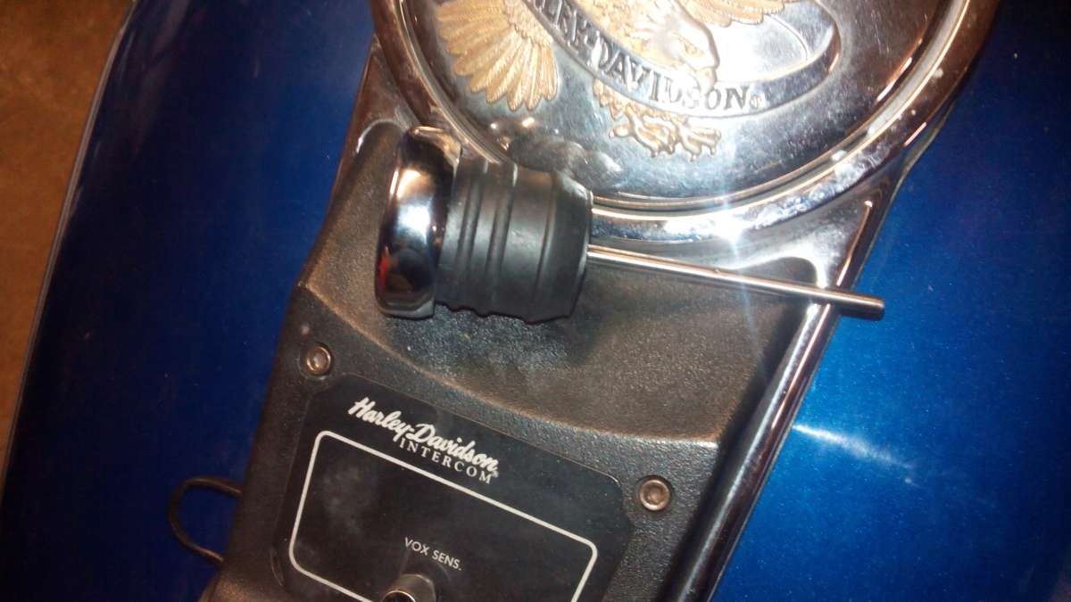

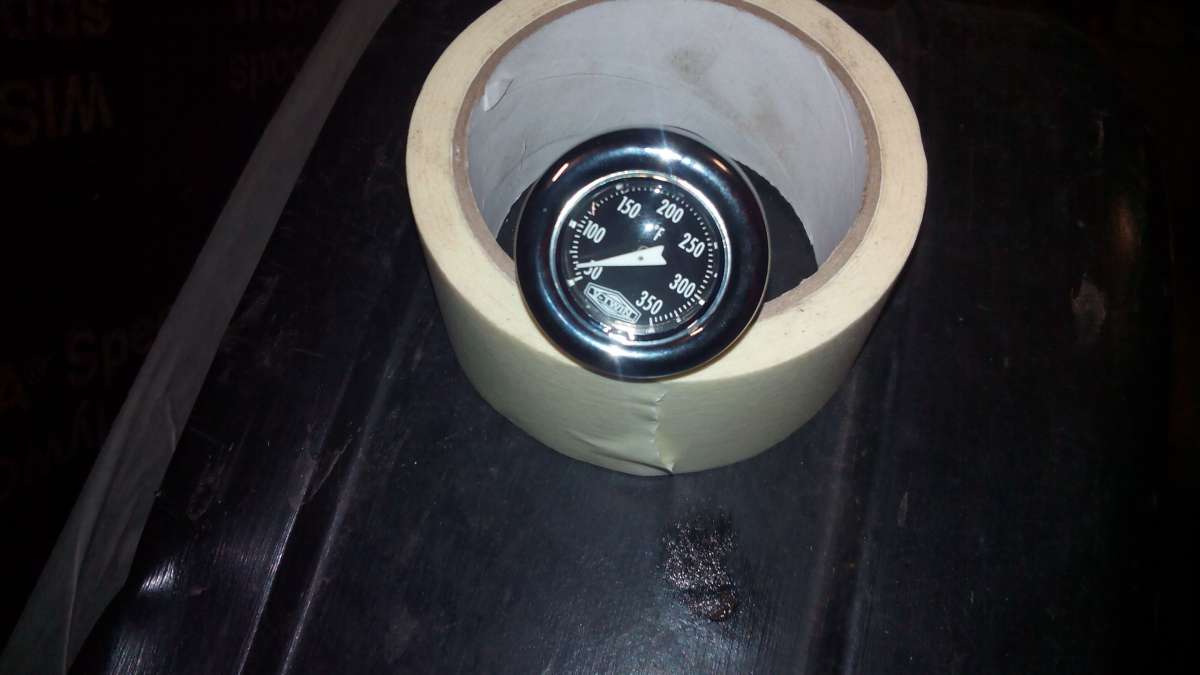

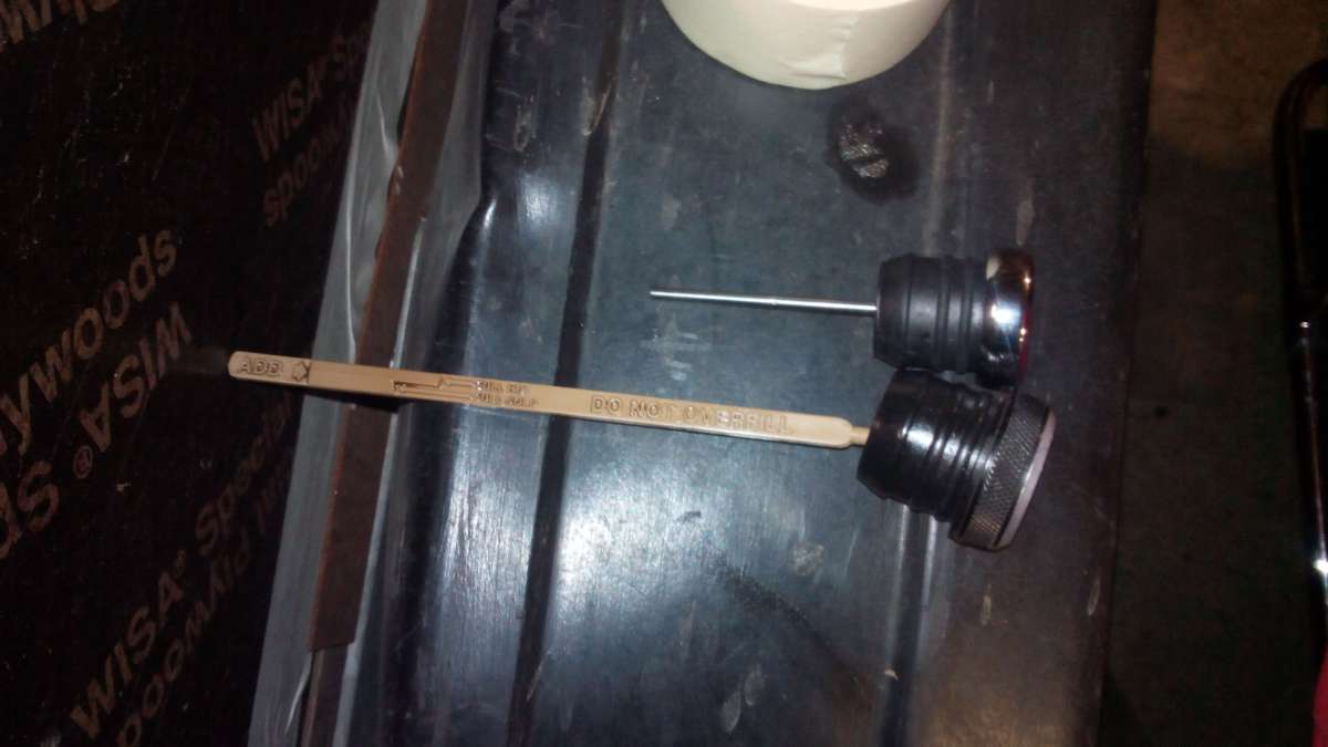

вот первая хотелка пришла - датчик температурный , правда диаметр немного не тот и длинна элемента , но ченить выдумаю. [attachment=16823]20141017101058.jpg[/attachment] [attachment=16824]20141017101301.jpg[/attachment] [attachment=16825]20141017101323.jpg[/attachment]

ребяты может кто знает - я хочу использовать для доработки щупа масляную капсулу , то есть одену трубку наполненную маслом на щуп длинной со стандартный размер и собственно все. Отсюда вопрос в качестве колбы какой можно использовать материал кроме металла, например капельница? выдержит ли температуру до 150 градусов такая трубка+ масло та еще среда. :unsure: или тупо продать и купить другой датчик

Жень. если есть возможность то проще продать и купить другой. если хочешь помучиться, то можешь трубку поверить на кипящем растительном масле дома, или в гараже нагреть моторного и опустить трубку. чтоб не угробить коника если она внутри оплавиться.
Если уж переделывать я бы только в сторону металла смотрел.
#216
стекло нельзя , трубка капельницы почти растворилась в масле , в общем только метал , возьму трумку медную от тормозной системы таза рассверлю в диаметр щупа одену измеритель и припаяю трубку на этом думаю все сложится. B)

Блин, я пря раздосадован. Получается что у софтейлов и электричек на эво разные щупы чтоли? Или продавец наебае обманывает?
#218
разное положение масленого бака на совтейле верхнее на моем нижнее, да не парься , все пучком B)
