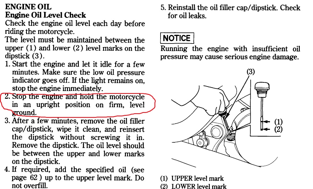

Мужыки, возник спор. Сразу оговорюсь, в мануале не рылся. Как менять масло по феншую? Мот должен на подножке стоять и тогда проверять уровень или мот должен стоять ровно, как при езде и тогда проверять уровень? Вот такой вот ламерский вопрос для пофлудить)))
#318
лью на полщупа, мот стоит ровно, щуп не закручен.
#319
"удерживайте мотоцикл в вертикальном положении на твердой, ровной поверхности" Это из мануала на VT750 DC 2002 г. [attachment=15136]VT750DC.jpg[/attachment]
