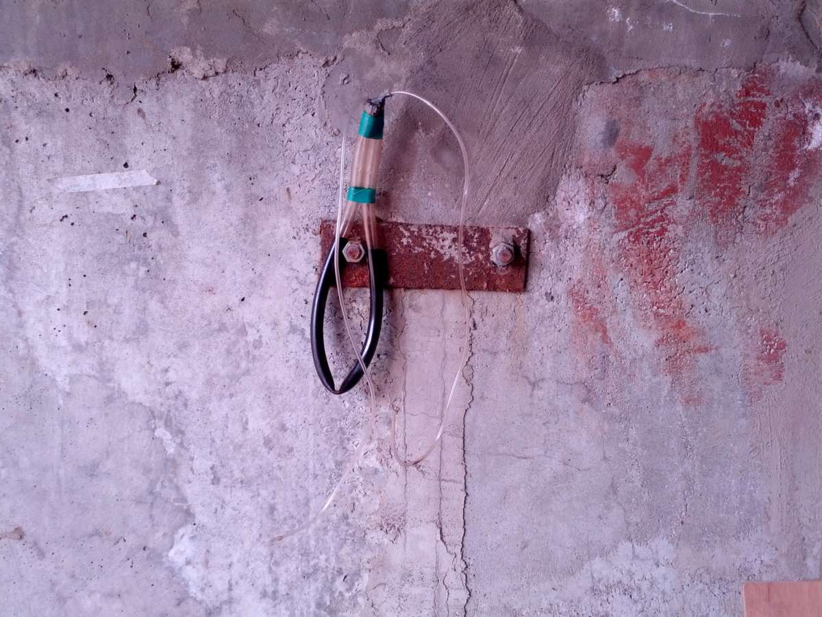

Залили 92. Работать стал заметно ровнее. Нагар все-равно пока присутствует. Но беда в том, что не могу толком отстроить холостые. На слух, но интуитивно строю, хотя сравнивать не с чем. Если у кого есть звук работающего на холостых 750 ace, буду рад :) Нагара сейчас гораздо меньше, но ближе к максимальным оборотам копоть все-равно идет. На самом деле уже ума не приложу, в чем может быть проблема. Тросы подсоса уложены свободно, не в натяг, не думаю, что это с его клапанами беда.. Хотя завтра может сниму карбы, да усилю пружинки чуток подсосные. Я даже не знаю, что еще там продуть можно :) Ну и заодно перебрал топливный краник, а то подсыкал. Немного растянул пружинку, которая прижимает запорный шарик, и ссанье прекратилось. Поглядим, на сколько хватит :) В аттаче синхронизатор карбов :) Единственное что, горячий воздух из отверстия нагревал капельницу и она "схлопывалась". Надо усовершенствовать в следующих релизах будет :)

Ребят, вот что вы мучаетесь с этими трубочками и капельницами? Пара вакуумметров -1-0 обойдёться вам ну 1000р максимум. http://msk.pulscen.r...ogho-davlieniia http://azs-avangard....manovakuumetry/ http://www.k-avtomat.../2643/2651.html
Я хотел купить на прошлой неделе, но не успел. Так что собирал на коленке. При помощи такой-то матери, поксипола и изоленты :)
Обязательно куплю. Штука полезна. к Тому же уровень вакуума, будет не тот, подозреваю.
В трубки при замере попадал дым. Полагаю, что быть этого не должно..

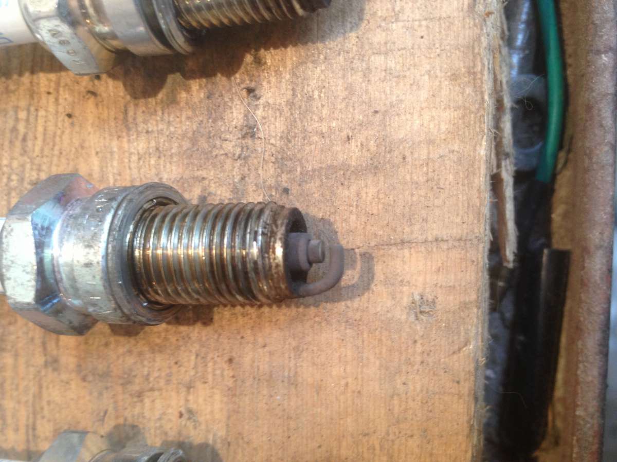

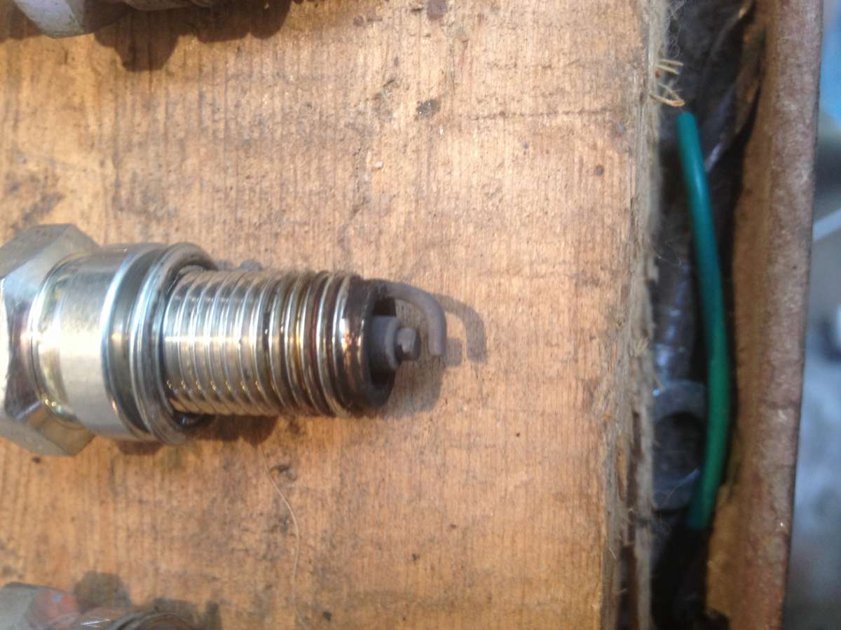

Доброе утро, дядьки! :) Не стал плодить новую тему, двиг хоть и 1100 а не 400 но думаю суть по свечам и карбам одинаковая. Видел где-то тему прям с фоткой свечей но второй раз найти не могу. Итак на фото представлены 4 свечи левая передняя, левая задняя, права передняя, правая задняя. Симптомы: 1. Стартуем хорошо, при попытке открутить - дергается, захлебуется, при попытке открутить еще больше не едет вовсе и норовит заглохнуть, итого стартую на первой, быстро втыкаю третью и практически на холостых еду, неспешно разгоняясь где-то до 100кмч, дальше впринципе никак. Лучше всего едет на первой, с повышением передачи все хуже. 2. Заводится бодро, может даже без подсоса, прогревается быстро. После прогрева холостые завышены, на светофоре на нейтралке лупит как на подсосе ато и больше, под нагрузкой обороты падают. 3. После выключения зажигания через пару секунд в выхлопной трубе раздается конкретный хлопок. Один очень хороший человек рекомендует опустить уровень до минимума (как я понял в поплавковых камерах) Попвильно ли я понимаю что переливает??? Предыстория - до меня стоял адовый фильтр нулевик, автошный, ехал как танк но до 110 и все, после работ по моту, я вымыл карбы (жиклеры без маркировки) и поставили стоковый воздушник новый. Утром поменял свечи, процентов на 10%повеселее поехал, но все равно динамики выше первой передачи нет.

Просмоти повнимательнее карбы, что там не заводское. Иглы, жиклёры, уровень. Верни карбы в стоковое состояние, помой хорошенечко и он поедет.
