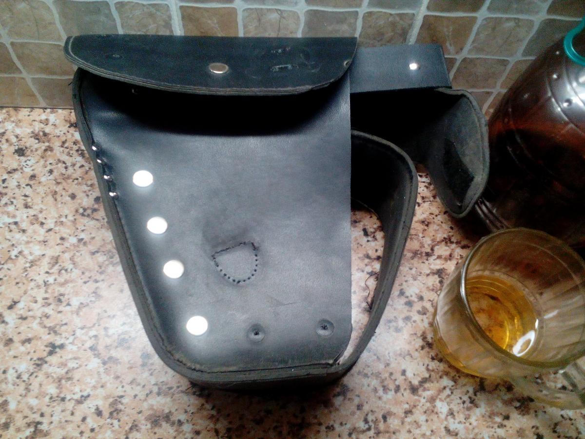

Фанеру обработали краской, на всякий случай, метал посадили на клей и скрепили дополнительно шурупами.

А сверху что за материал?
#704
Это обыкновенный метал, кровельное железо то из чего профнастил штампуют.
#705
Супер. кровельный сильно мягкий, чуть передавил и складка. Жаль я не люблю "тяжелую" попу, мож тоже замутил бы че. А так щас крою два "кармашка" по бокам.

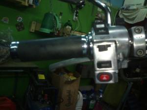

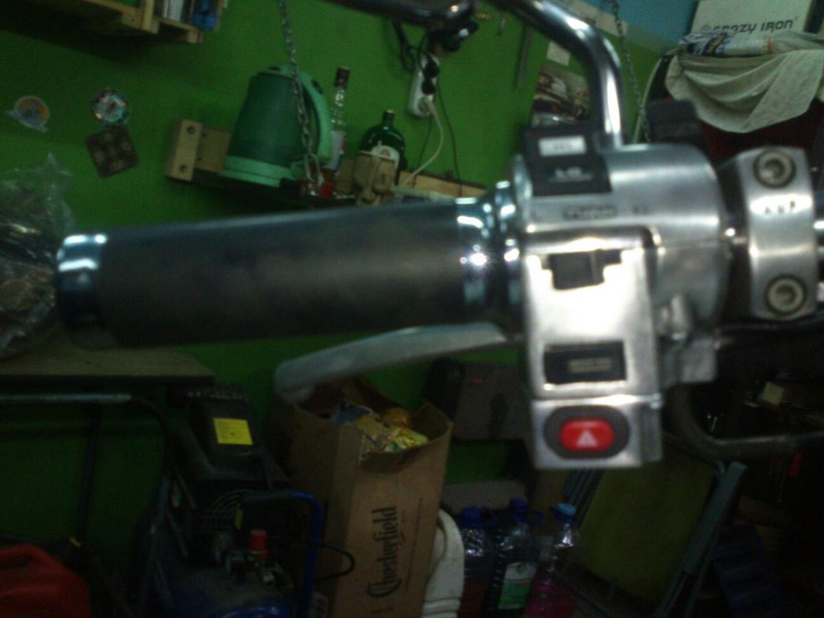

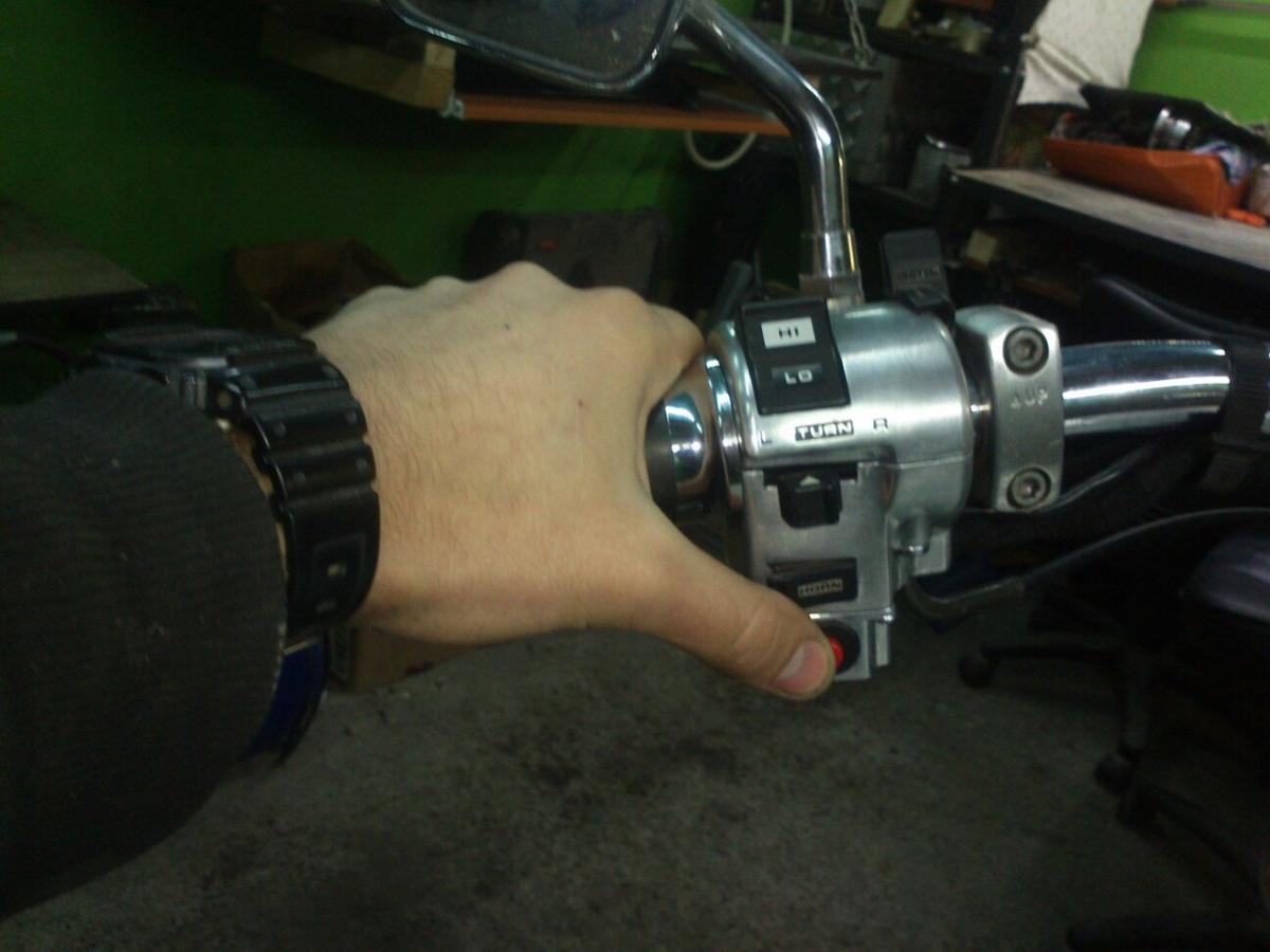

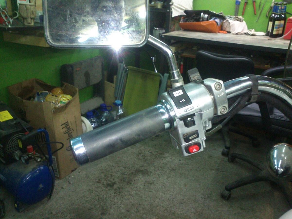

В общем, аварийка. Хотел вешать на руль, но в пробках не удобно было бы тянуться, не хотелось терять контроль, поэтому прикрепил на пульт снизу... Кнопка китайская (http://www.ebay.com/...36fc33a&vxp=mtr), кронштейн делал товарищ на ЧПУ.
Крепится всё это добро тремя винтами М3, держится добротно, хоть резьба и нарезана в  алюминьке. Если кому-то будет интересно выложу модель в Солиде13. Если интересно и нет возможности сделать, могу попробовать выточить.

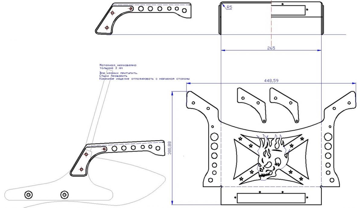

может кто заморачивался изготовлением багажника на мот?
нашел  чертеж с форума Steedоводов но по размерам незнаю подойдет ли к 750
может кто знает подскажите

Сергей, это багажник с крепежом на спинку. Она у тебя есть?

Михалыч81 (Сергей)

да спинка есть
#718
Ну тогда пойдет.

размеры, а именно угол отверстий для крепления, а отстальное думаю сам смогу измерить

http://motoremont.ru...04-11 4_enl.jpg
http://motoremont.ru...00750-1_enl.jpg
Оно?
