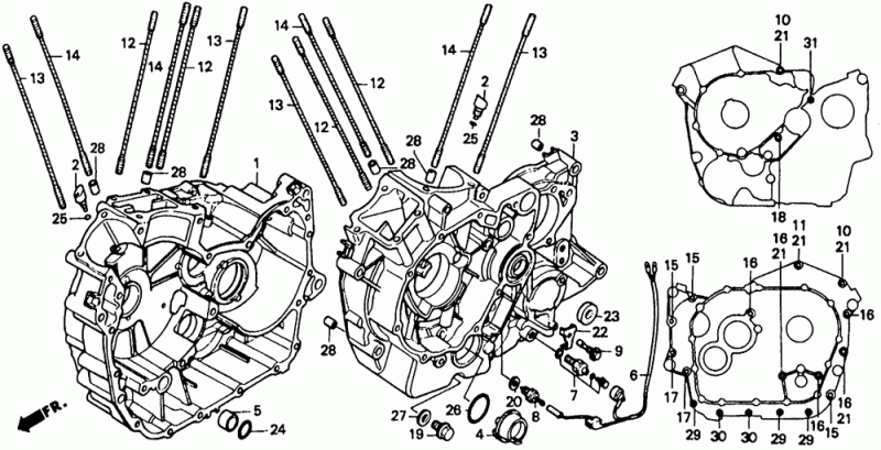

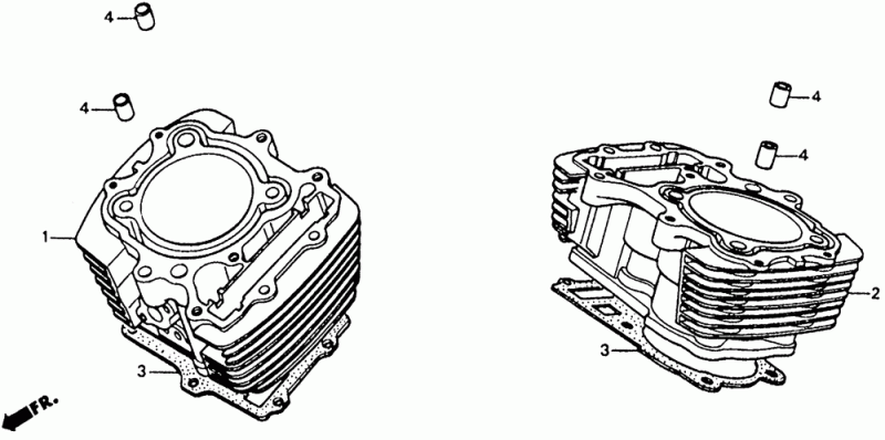

странно как-то клапанные крышки обычно с гбц связаны отдельными болтами, а для того чтобы прослабить гбц надо лезть поглубже чем просто снять крышки. скорее всего сальник помпы.
[attachment=8341]MM84E1400A.gif[/attachment] [attachment=8342]MM84E0500.gif[/attachment]

Давление в системе смазки значительно превышает давление в системе охлаждения. Какие-либо работы с головками или цилиндрами на этих моторах - это: - покупка прокладок под цилинры, под головки, под все отсоединяемые стыки системы охлаждения, покупка герметика для "приклеивания" крышки головки цилиндров; - снятие мотора с мотоцикла; - сборка мотора с установкой новых прокладок. Цилинры обязательно нужно снимать, что бы установить новые прокладки. Кстати, прокладки - алюминиевые, со спец. покрытием, которое при прогреве спекается и герметизирует все мельчайшие неровности.
