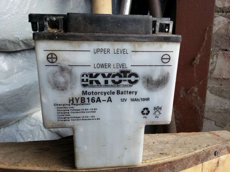

Первый раз за свою практику столкнулся со смертью батарейки. Умерла Kyoto HYB16A-A, вот такая [attachment=11737]20131102_150749.jpg[/attachment] Присматриваю новую и вроде хочеться Bosch, как известную марку, но визуально подходит только Yuasa HYB16A-AB (http://www.le-parts.ru/product/738/) ВТЫКСоводы ставят Bosch YTX20L-BS, которая крута тем, что гелевая и энергоёмкая, но нифига не влезет в посадочное гнездо. У нея 175 mm x 87 mm x 155 mm Друзья, посоветуйте гелевый аккумулятор... Или не париться и ставить Ясу? )

Хочешь мой возьми - можно тестером проверить http://hondashadow.r...-1100C-в-разбор Если ставить гелевый - очень недёшево YTZ14S, но ёмкость будет меньше.
#34
Неее... девять косарей за гелевую YTZ14S шибко дофига.
В принципе идея б/у принимается. А сколько лет батарейке? Как заряд держит?

В личку отписал.
