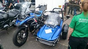

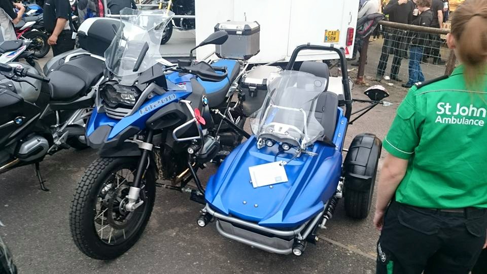

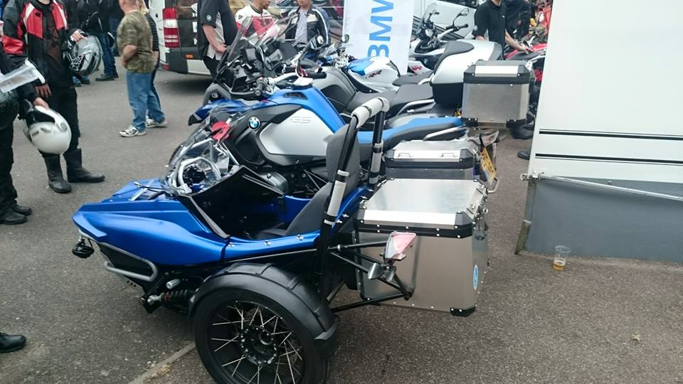

10417755_967977623236508_4920287491228014126_n.jpg 11209445_967976876569916_7994664742230152132_n.jpg 11246264_967977943236476_4397817023536070588_n.jpg
#286

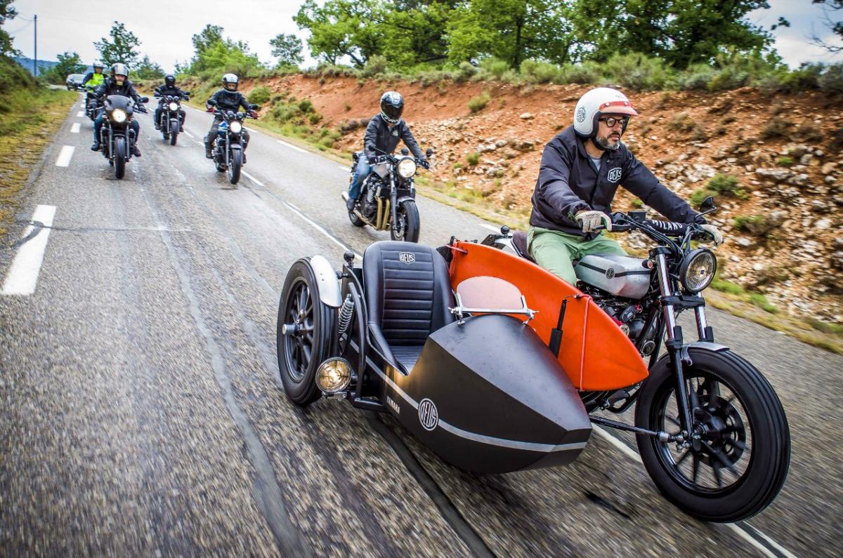

Яб посмотрел на такой вживую или прокатился в люльке)
#287

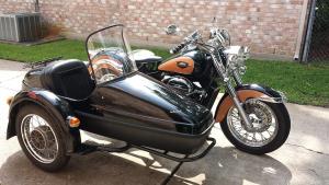

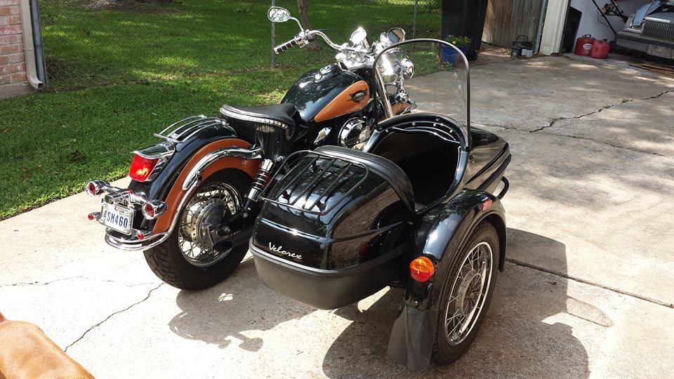

Учитывая тип мотоцикла - колясыч невероятно крут... все органично...

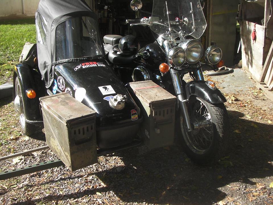

здоровски///
интересное решение демпфера биения на пере вилки! ну и спинка водителя зачетная - из офисного кресла :P !

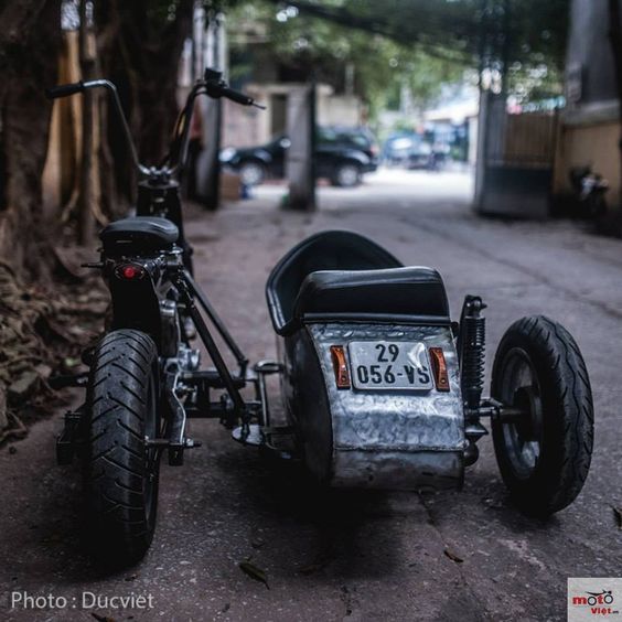

Вот вариант - ничего лишнего
