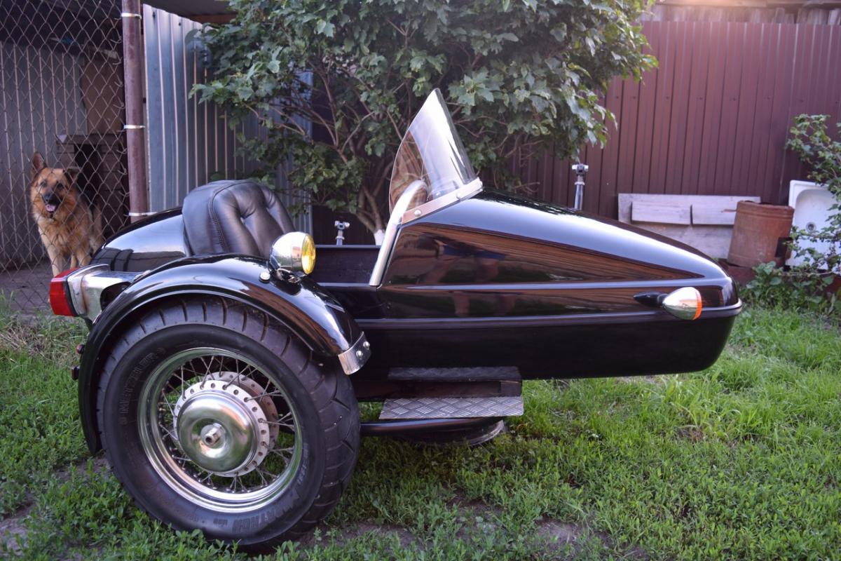

Добрый день , планы поменялись ,  хочу продать коляску  от явы, по креплениям на хонда шадов спирит , коляска  с иголочки , цвет черный ,  рама усилена, колесо широкое , противовес, сидение новое ,  рама покрашена порошком , готовность 90%  до конца апреля планирую закончить полностью , осталась электрика , коляска  номерная с документами .
Приветствую. Есть уже чем похвалиться? Выкладывайте фото :)

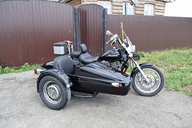

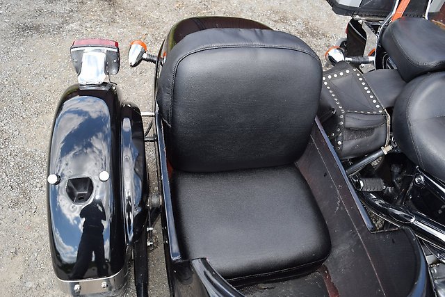

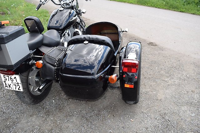

продаю коляску на хонда шадов цена 35000 тыс руб

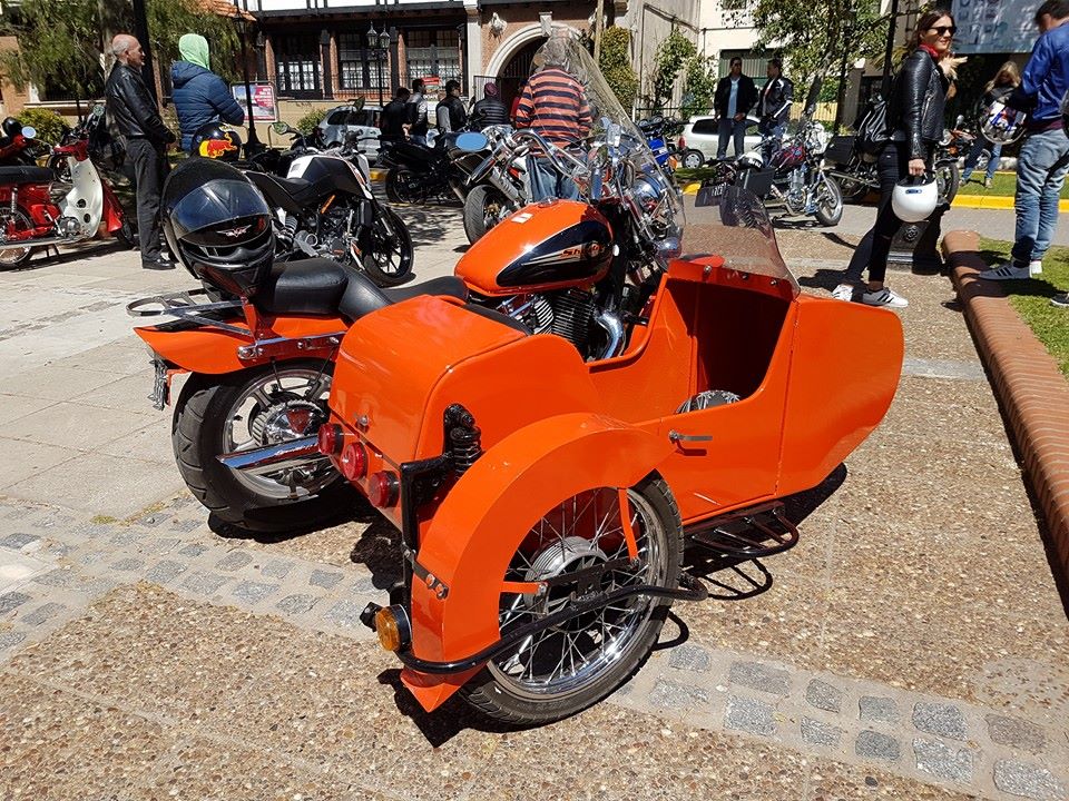

аргентинский шадовод - колясочник///
14359241_10210805438236019_6106396986152578131_n.jpg 14448909_10210805441156092_5954901213675136082_n.jpg

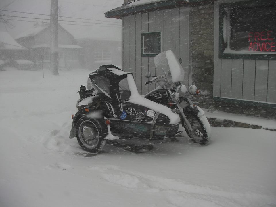

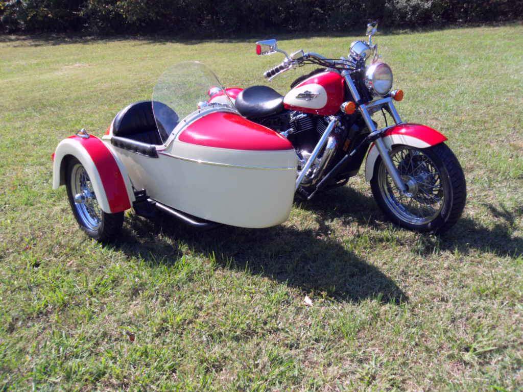

шадовка гдето в заснеженной америке...

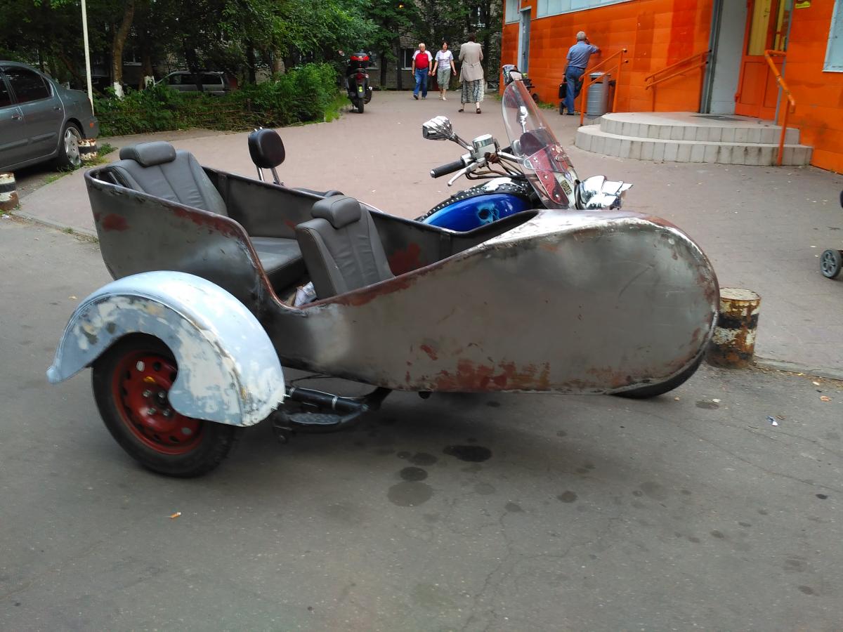

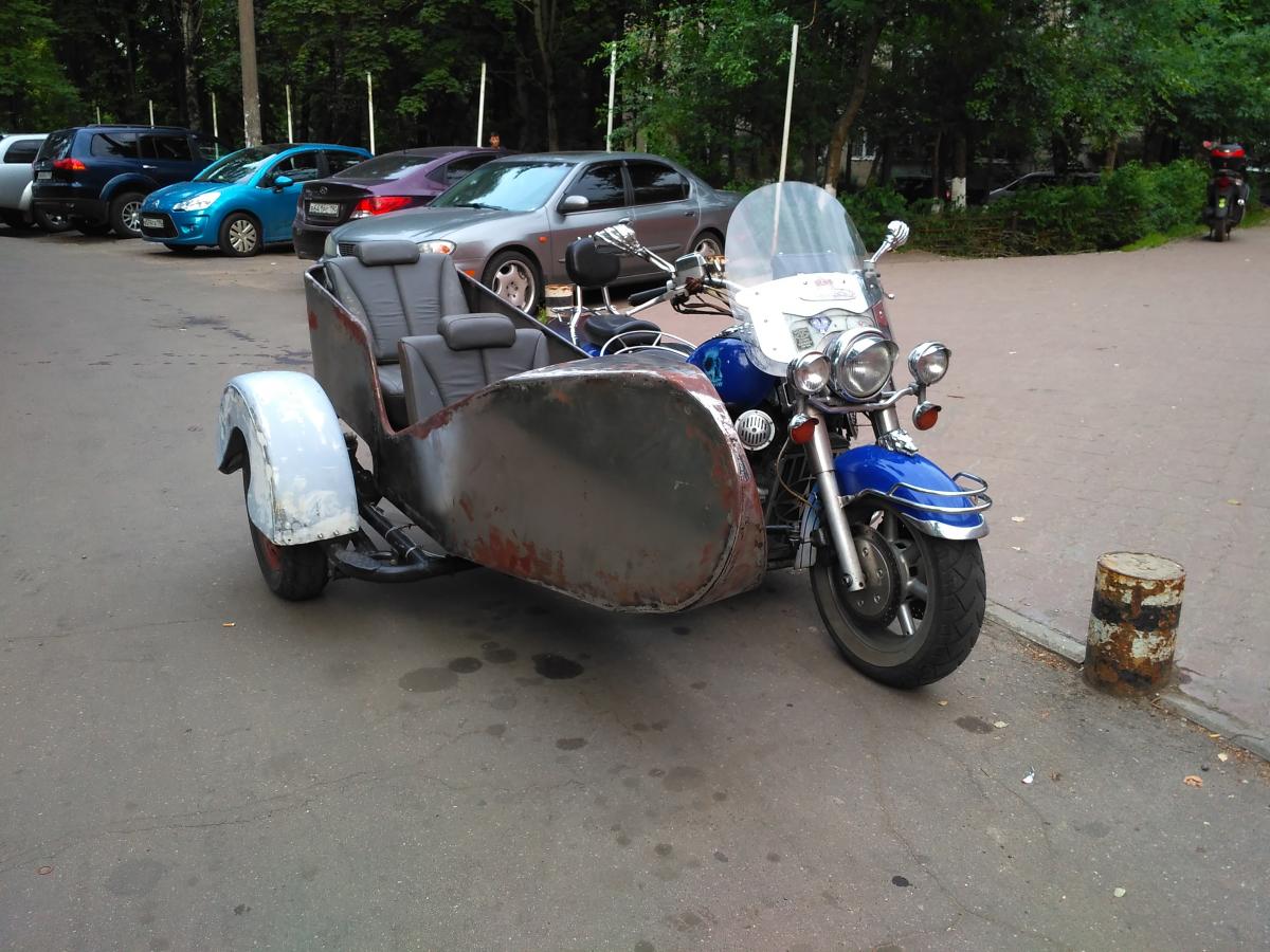

Такой вот самоделкин, встретил летом, в Истре. Тепеь, наверное, уже доделан полностью. Где-то выше был похожий экземпляр. IMG_20160713_200106.jpg IMG_20160713_200114.jpg IMG_20160713_200123.jpg
#313
Доделан. Это бывший рояль Вани Вепря
#314
ZombieКОТ
ZombieКОТ
  • 368 сообщений
Интересная история! Коляску он доделал или уже новый хозяин?
#315
Ваня про коляску и не думал даже. Это уже новый хозяин ее зафигачил

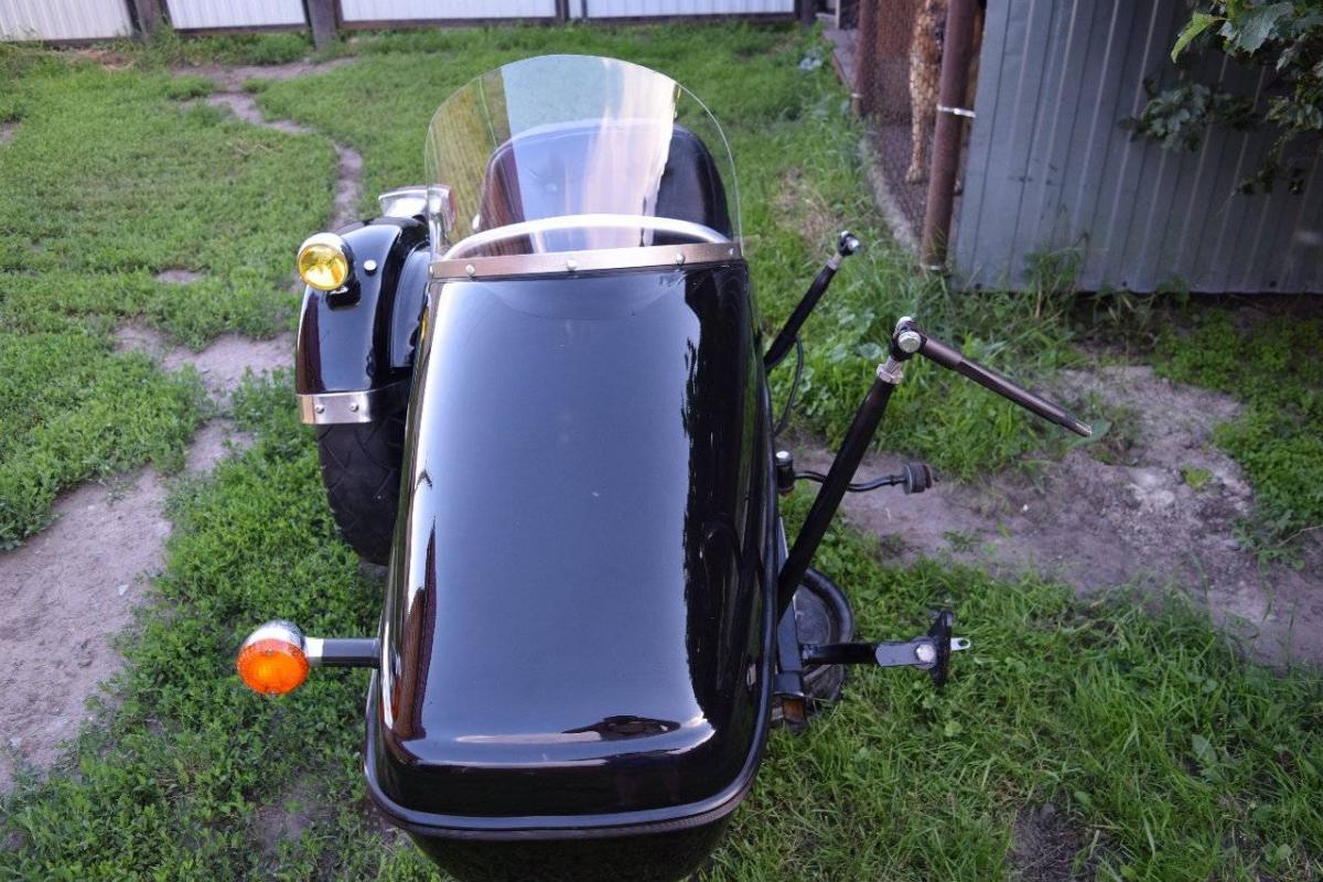

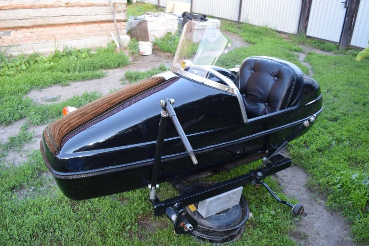

привет всем , мот продал коляска осталась ,продается, 5C2YJYMFnU8.jpg 1500131812924_default.jpg 1500131831313_default.jpg если кому интересно  , пишите обсудим

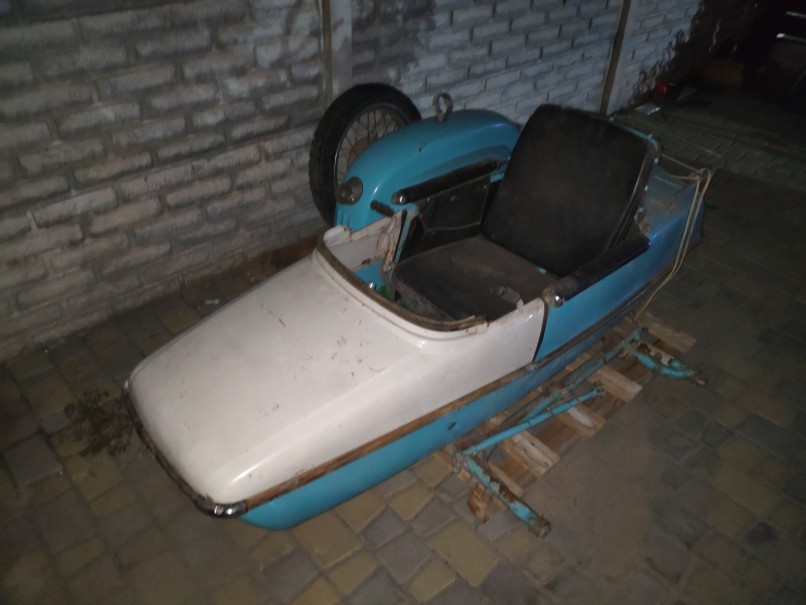

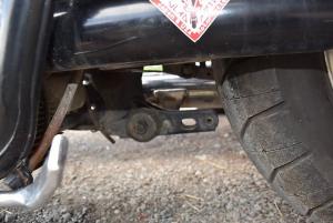

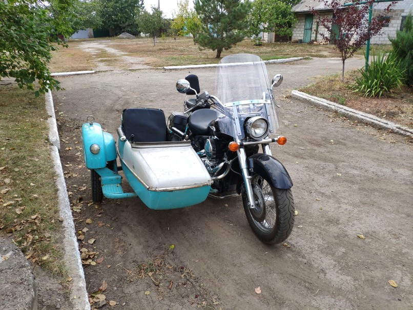

  • ПроживаниеДнепр, Украина

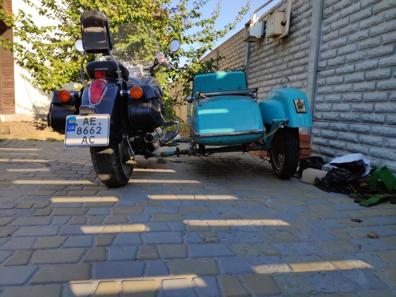

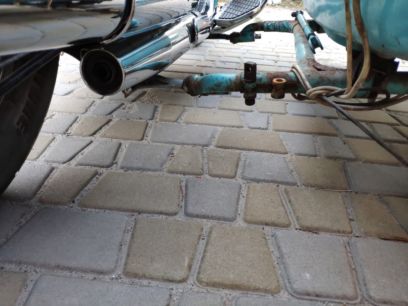

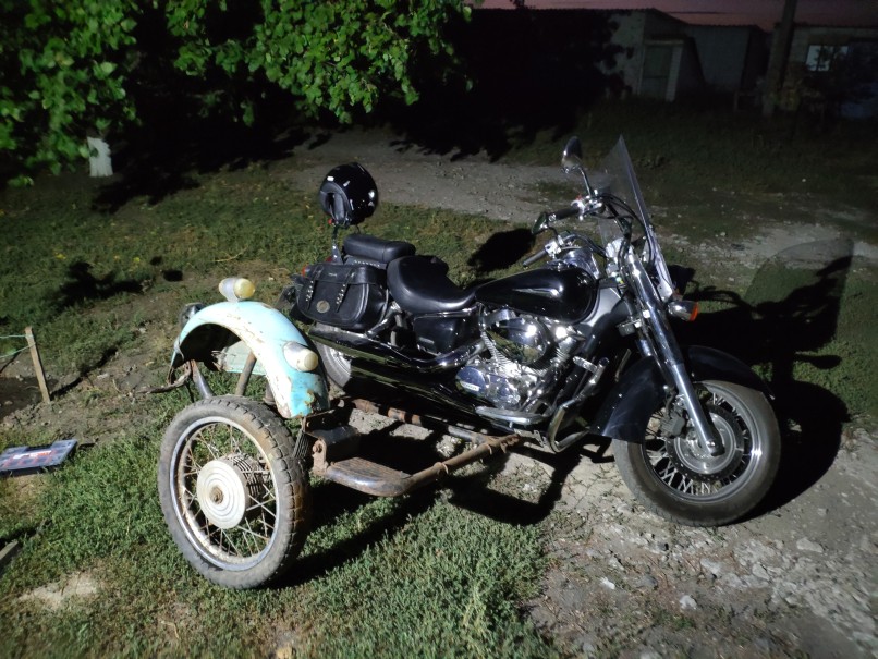

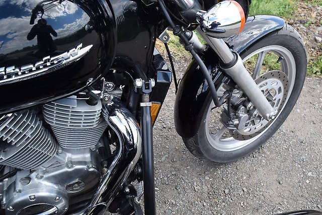

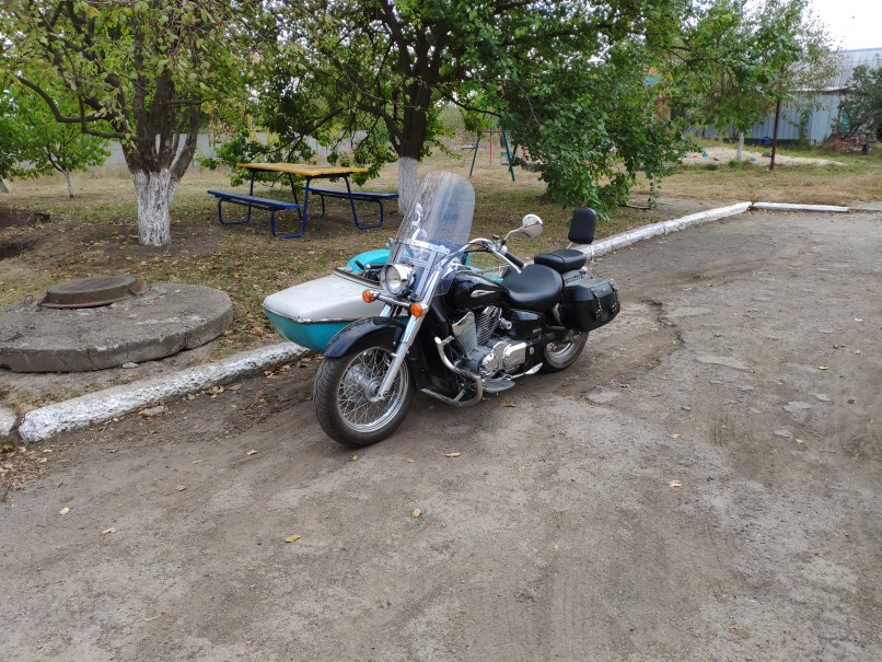

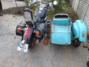

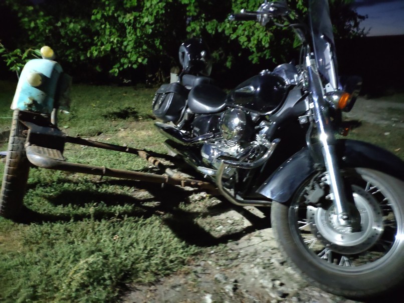

Озадачился установкой коляски на Шадов vt750 aero
В качестве коляски выбор пал на ИЖовкие коляски. Очень хотелось найти БП56 за вменяемые деньги. или БП62(64)
Первым этапом прикупил разные крепления шары и тяги. И начил их тулить ко всем болтам и отверстиям.
Следующим этапом поехал в село и начал тулить отцовскую раму коляски от планеты 4
Результатом эксперемента выявленно, что коляску можно прикрутить не внося изменений в мотоцикл.
И тут волей случая попалась коляска БП1 в достойном состоянии в часе езды и с суперской ценой (75 дол) + докупил стекло и полог.
и меня понесло.
Вариант №1
прикрутил два передних ИЖовских крепления.
получилось как то далековато и низковато. в общем как то кривобоко оно прикрутилось. И вылезла задачка верхнего крепления коляски. Тяги не сильно поддавались раскручиванию и их размер чуток не подходил по длине. Паралельно с этим мне нарезали резьбу м10 на верхнем цетральном креплении ИЖа (длиный болт м12 с ухом). Его я вкрутил в отверстие первого болта, который держит рамку кофра.
А по верхнему переднему креплению еще не нашел решения. Хотя прикупил шар крепления коляски от первых уролов м62 (могу ошибатся), но у меня там дуга и ее снимать как то нету желания.
Но так как коляска стояла кривобоко решие всетаки ее отцепить и пришел к варианту №2
Вариант №2
на задних нижних ИЖовских шарах.
Плюсы коляска немного стала ближе к мото. Но даже не знаю это плюс или минус. Так как поставивши ветровое стекло на коляску немного по касательной цепляю его рулем.
Подошла длиная тяга на зад. Хотя примерял короткую в другое место ( просто короткая еще сопротивляется полной разборке).
Испытания мота было решено делать без передней тяги. Коляску сильно уводило в лево. И я начал всетаки не на глаз а по мануалу регулировать схождение. и после, не скажу что точного регулирования, удалось избавится от увода коляски влево. При том что одной тягой очень удобно подрегулировать по месту развал.
В итоге я выехал в село на испытания в дороге. И тут меня поджидал небольшой сюрприз. При удержании руля после 60 начинает немного воблить. Начал експерементировать и выяснил что от 40 уже руль отпускать нельзя так как начинается воблиг. Но при прямолинейном движении спокойно разгоняется до 80 и руль удерживается с минимальным усилием. Также в правый поворот очень трудно входит надо сильно сбрасывать скорость. Ранее был опыт езды на ИЖе с коляской там просто поднималась коляски и спокойно поворачиваеш, а тут как будто кто то держит руль и не дает свернуть на право.
Начитавшись буржуйской литературы понял что нужно смещать коляску назад. так чтобы ось заднего колеса и ось третего колеса было 15% от колесной базы.
На данный момент обдумываю как это сделать и планирую по образу Аськи делать переходной подрамник.
  • poner (александр) и Брат это нравится

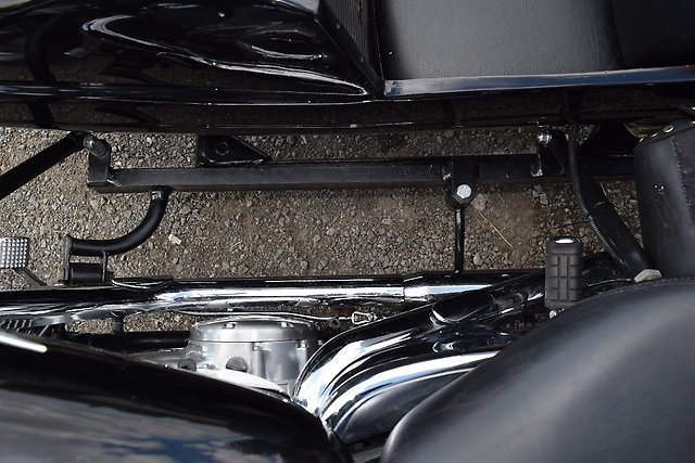

#320

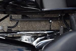

Дядя Вова
Дядя Вова
  • 50 сообщений
  • ПроживаниеСпб

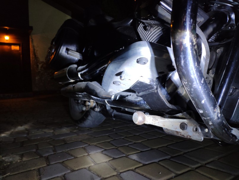

Через неделю другую, как с больнички выпишут могу сфоткать как у меня крепление сделано.
