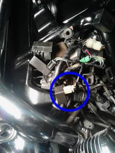

Всем доброе утро. Прошу помощи в опознании 2х вещей.
1. на фотографии я правильно определил реле топливного насоса?1423788732790.jpg
Смущает то что по схеме с vt750 туда подходит 3 провода(черный, черно-синий, желто-синий). У меня вместо желто-синего коричнево-белый. Может у кого есть схема на 400ку 2005г.?
2. при поиске реле была найдена хитрая перемычка(коричнево-белая маркировка):
Что за перемычка?
