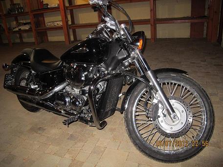

Мало ли, может и такие кому подойдут... [attachment=5975]IMG_2173_2012-07-18.JPG[/attachment] 38 мм, установил за 15 мин. Брал в байк-трейде. Дену, который это место посоветовал - еще один респект). Стоили 9000 руб. Уже отработали...

линбары вроде так называется,B) но только без острых углов, красиво и крепко выглядят.!
Выглядит то да ))) только вот крепление верхнее за болтик радиатора смущает... Там и надпись есть на пиндосском: Мол хромуля эта чисто декоративная, ноги и вихаклю не защищает... в случае чего с нами, чур, не судиться )))
#323
На счет дуг.Какие бы они не были фирмовые,НЕ крепите их за болтик радиатора.(имхо. проверенное падениями)
..итак, возвращаясь к первой странице трёпа.
после непродолжителльных...но качественных кувырканий: ......платформу непонятным образом вырвало, педаль тормоза стала скукоженой буквой Zю, крыло......о печаль моя....., козырёк фары , крепёж поворотника, стекло кстати даже не треснуло, хотя его оснастка...вся её геометрия погнута и изуродована.....
дуга....правая сторона соответственно загнута вовнутрь, нижние крепёжные пластины чуток повело.....но вот болтик М6, точнее гаечка впаяная резинку .....сцуко не сдалася!

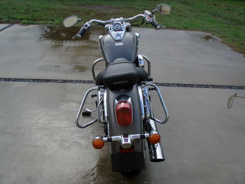

о как... задние дуги аллегровские... вот и ответ... аська, сейбр и спирит (цешка) по задним дугам идентичны... есть возражения??? [attachment=8407]RnSz_xSmj9E.jpg[/attachment]
Таки есть. Вот взял давече у слоняры задние дуги, которые он себе делал на Сейбр - на Аську их пришлось чуть доделать (крепления по сути такие же как на аллегровских). Крепеж к задней подножке у аси чуть ниже (см на 5) получается чем на сейбре.
#326
ну не знаю... я брал себе и Круизу одинаковые - аллегровские... и мне и ему встали без переделок - идеально...

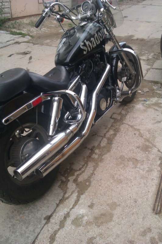

казалось бы - видели уже все что касается шадовки... ан нет - еще могут удивить...))) [attachment=9173]520820Honda20Shadow40020008.jpg[/attachment]

ИМХО при падении на бок такие дуги загнуться ещё больше и замнут если не ногу, то кофры уж точно, если их при таком угле вообще получится подвесить
#333
Судя по наличию рамок - это профилированные дуги, под конретную модель коФРОВ
#334
Жопа легше передка....всё нормуль думаю будет..
#335
Rey (Александр)
Rey (Александр)
  • 49 сообщений
да рамки вроде под стандартные кожанные кофры,не под пластик ...
