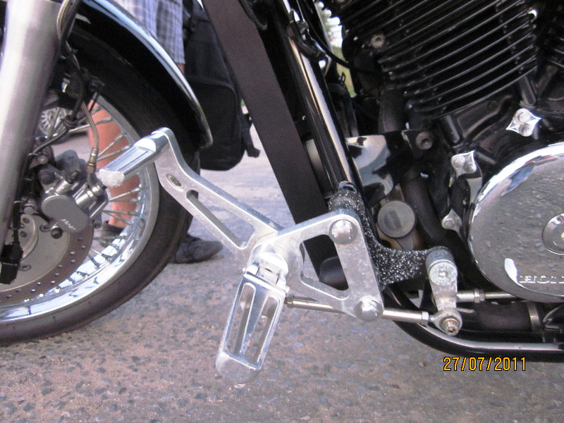

Дядьки, а кто нибудь ставил дуги при вынесенных подножках? Что-то я ума не приложу как их крепить.

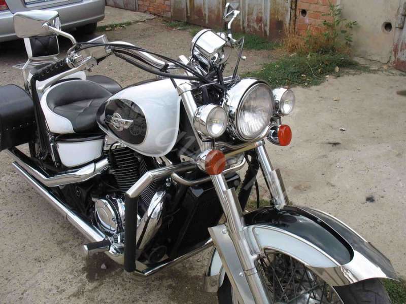

вот какие дизайны бывают...;) [attachment=4224]c1cd1ccc.jpg[/attachment]
#298
Джи
Джи
  • 805 сообщений
  • ПроживаниеДедовск, Москва
Дизайн дуг не нравится, а мот - крассава!
