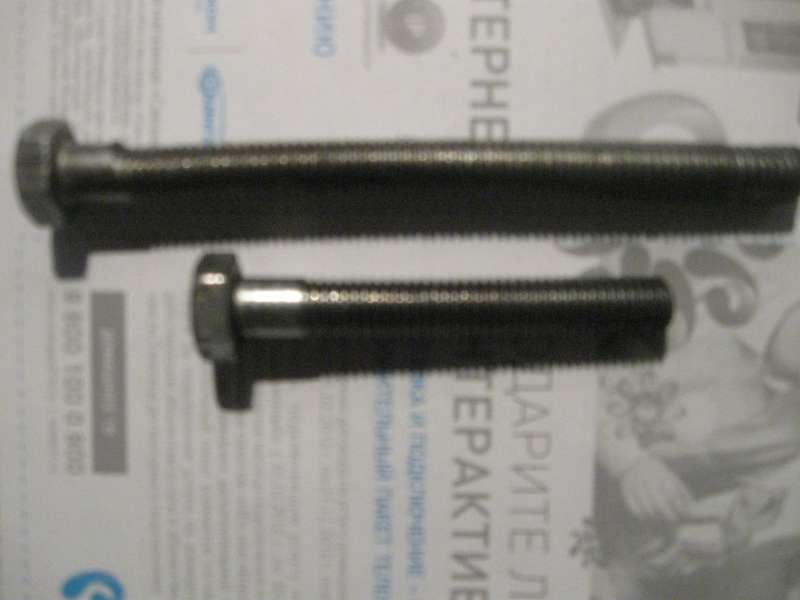

последний раз я резбу нарезал лет 30 назат и то раз 5.На 1 фото более лучше видно искревление.
#103
не пойму...у него разный диаметр по всей длине чоли!?

Слесарь : Я пять лет... (на руке трясет двумя оставшими пальцами) :evil: Лично я не вижу на фотке ничего кривого. Может можно этот участок сфоткать крупнее?
#108
приложил к монитору листочек. Кривизны что то не увидел :(

Это опчический обман! ))) потому как в центре болта нитки резбы параллельно оси объектива а по краям нет. болт в центре "просечивает" и визуально выглядит тоньше, а если штангелем померить то все ровно будет! :) Резьба волной может получиться если прогонять бролт у готорого резба накатана с утолщением - типа невыпадающий болт, а тело чуть меньшим диаметром... А вообще кривой болт сдеать очень просто. нужно резать резбу без смазки и крутить лерку все время в одном направлении, не срезая стружку, тогда инструмент перегреется, будут вырывы металла и полнота резбы будет неправильная... Вот с умничал...:oops:

это был второй болтик,который я нарезал,а вот первый. На резьбу можете не смотреть,гайка накручивается.почему так получилось,хрен знаешь.Короче проще пойти и купить если надо.
Так получилось потому, что в этом случае диаметр без резьбовой части был чуть больше резбы и соответственно больше чем требуемый под данную лерку. и металл резался поверхностями не предназначенными для резки, вот и результат. в промышленных то масштабах резбу на болтах "мелких" не режут, а накатывают, потому там все ровно и то не всегда..
