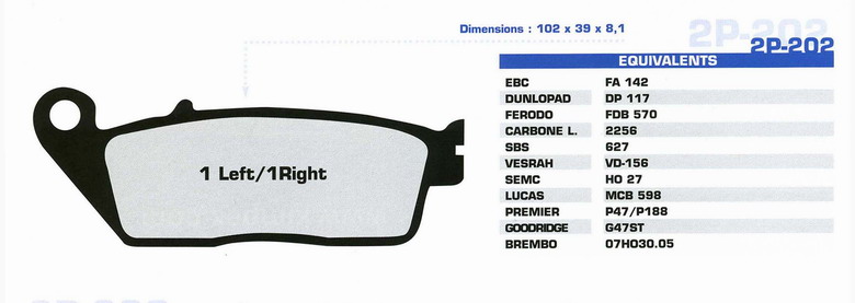

Кстати, если кому надо вот таблице эквивалентов ( Т.е. список колодок разных фирм) подходящих на родной суппорт Ниссин на VT 1100 C
Эти колодки на VT1100C с 94 года. 87-93 суппорты другие.

у меня сточились передние за 6 тыщ, не помню название, до этого менял один раз кажись Ferodo - они больше 20 ткм отработали, вот хочу снова такие купить, подскажите FERODO FDB570P - это гут? или номер неправильный?
Гаррик отпиши как эти колодки нормулек? НАшел у нас в углу валялись такие же)

А что скажите про эти колодки MCB598SV? И как я понял на VT1100с2 спереди и сзади одни и те же колодки?

нет на VT1100с2 на перед и зад идут разные по форме колодки...
