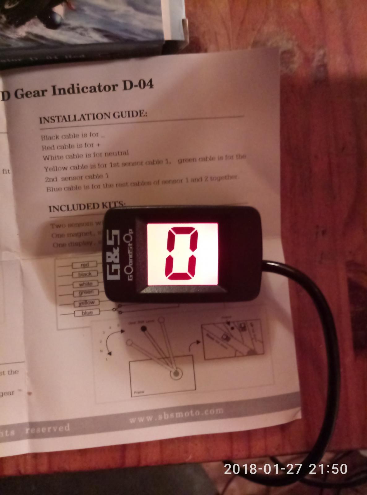

Оживлю немного тему. У братскокитайского народа для своего мота приобрел указатель передач и тахометр/термометр/часы.
Указатель передач
Тахометр/термометр

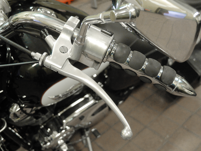

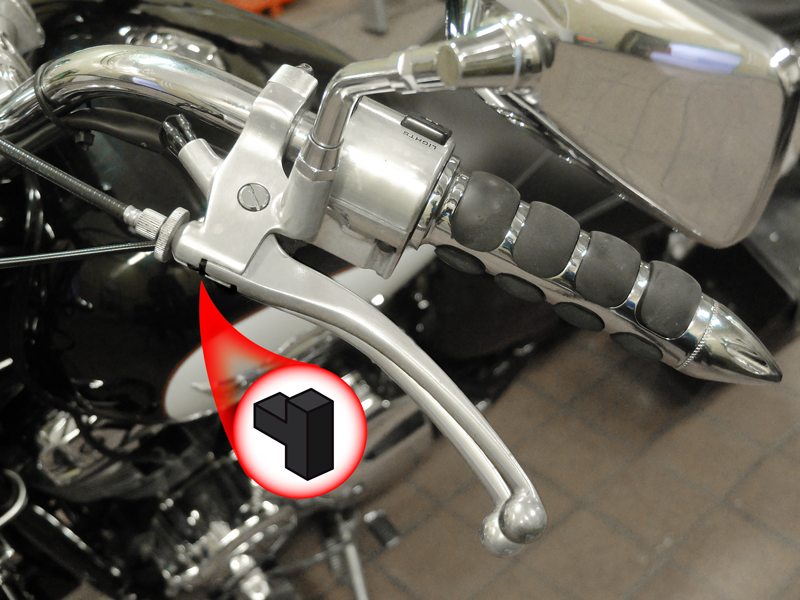

Регулируемый рычаг сцепления.
Данная модернизация проста до безобразия и будет полезна многим, кто считает что за рычагом сцепления нужно сильно тянуться.
Необходимо вырезать Т-образную детальку из упругого материала и вставить в щель для троса (подробнее на рисунке). В качестве материала я использовал резину, но думаю подойдет и ластик, толстый линолеум, мягкий пластик или что-либо подобное.
ВАЖНО: После данной модернизации провести регулировку свободного хода рычага (10–20 мм на конце) и проверить чтоб сцепление не вело и не буксовало.

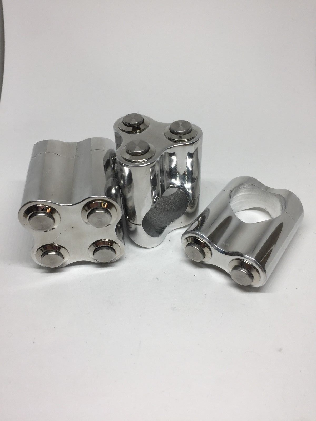

отличные кнопочки
https://www.ebay.com...T-R:rk:86:pf:0
#518
Kryakozavr
Kryakozavr
  • 778 сообщений
  • ПроживаниеBoston, MA.
От жеш цена у них не детская.
Я, конечно, буржуй.. но не настолько.
Я свою жабу пол года уламывал на бачек переднего тормоза кнопки купить за $60, эти уж точно не уломаю... но красивые, этого не отнять.
#519
А вы обратили внимание что продавец кнопок из Твери?
#520
Обратили. И это только усугубило вопрос: "Что так дорого?"
