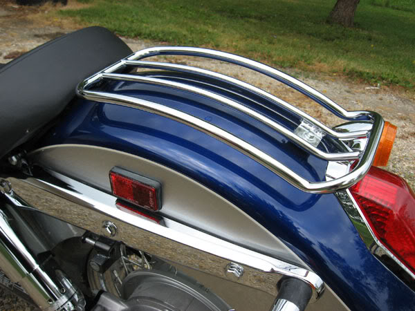

Хочу багажничек на заднее крыло. Такой нравится, только сомневаюсь как он в плане практичности. Что скажете ? Годная вещь или просто блестелка?

если ездишь без пасажира, то да. Только надо еще доп. втулки поставить по бокам вместо болтов, как последние, перед поворотниками.

''Втулки'' для крючков есть, пассажира нет, а практичность мотоцикла надо улучшать, чем практичней тем больше я в сезон проеду :). Внешний вид этой штуки нравится, но в тоже время форма несколько напрягает, не будет ли груз ,что-нибудь объемное, скатываться назад?
#446
как упакуешь. В конце багажника небольшой изгиб, куда груз может может упереться.  Мне мот из америки пришел с ним, как то америкос с таким багажником ездил.

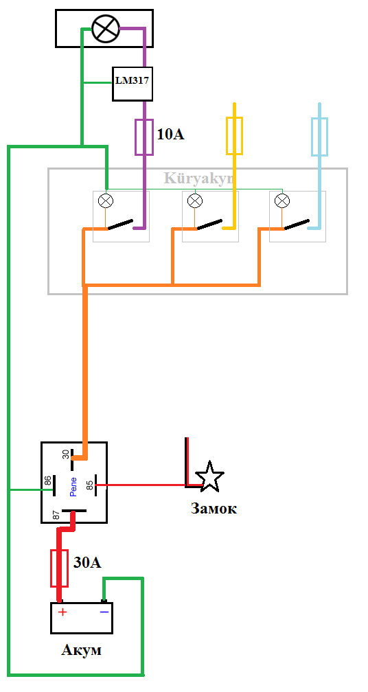

Может кому интересно где можно прикрепить чехол на смартфон или навигатор, а также гнездо 12В + USB

P.S. Знающие люди объяснили (Ланселот спасибо), что прикуриватель с USB лучше не брать, т.к. если он будет подключен на прямую к аккумулятору (что правильно),
USB медленно, но верно будет сажать аккумулятор при стоянке мотоцикла.
Лучше купить прикуриватель и переходник на USB.

как вариант, можно сделать, что бы USB зарядка вкл. от замка зажигания или отдельный выключатель.
Нужно делать, преобразователь 12В в 5В посадит аккум за неделю стоянки. Такую штуку надо ставить только в разрыв зажигания...
#454
почему посадит? На некоторых предохранителях напряжение 12в появляется после того, как вкл зажигание. например свет фары. Заряжать можно в движении.
#455
Преобразователь на транзисторах, а они кушают хоть и чуть-чуть даже без нагрузки. Точнее, там есть нагрузка, но очень маленькая. В общем, он будет фоном потреблять пару милиампер, но на длительной стоянке этого вполне хватит.

От эт новость :D Я об этой штуке писал в теме про алиэкспресс - и у кого брал и чем хороша/плоха.

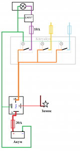

Ничего сложного. Копеечное реле и только в путь. Где-то даже схема была. Я же и выкладывал XD Приклеплю ещё раз старый вариант - с подключением через реле и выпрямитель:
Единственное что у меня там на руле приблуда 3-кнопочная со своими предохранителями, поэтому в схеме она есть. Но смысл вроде понятен и так
Соответственно по цветам:
жирный красный - силовой провод от АКБ, проходит через предохранитель и к силовому контакту реле. Всегда подключён.
тонкий красный - присовокуплён к чёрно-красному проводу замка, Будет подключён к контрольному контакту реле как только будет включено зажигание.
оранжевый - идёт к потребителям, будет подключен как только реле замкнёт силовые контакты (когда включится зажигание)
зелёный - собирает контакты минусовые, отправляет на минус АКБ
прочие цветные - разбегаются по потребителям. Будут подключены при включении И зажигания И кнопки.
LM317 - интегральный стабилизатор напряжения. Товарищ мне к нему ещё пару чего-то приделал по какой-то схеме из инета.. в общем даже на повышенных оборотах у меня вольтаж больше чем 12,4 не поднимается и напряжение не скачет, что по мне для такой вещи как к примеру зарядник мобильника - обязательная штука.
Человек предложил запитаться от фары видимо. Я за вариант с отдельным реле и отдельных предохранителем на все допы.

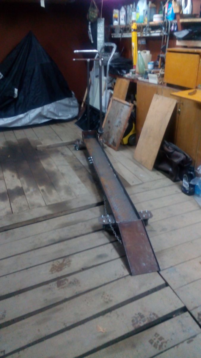

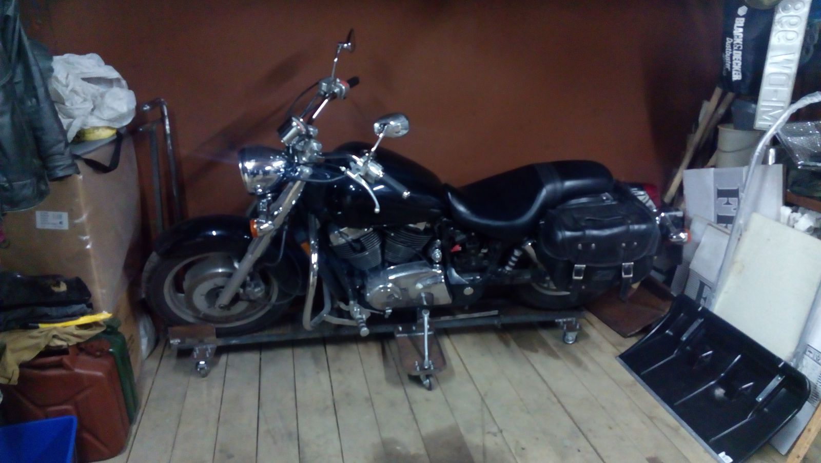

Вот такую штуку себе заказал в феврале у одного кудесника знакомого и вот вчера наконец забрал, весной думаю покрасить и будет не хуже покупного, а может и лучше. Единственное с размером чуток налажал надо было см на 10 длиннее делать. Вчера от тащил от стены с приятелем мот закатил на него и поставил назад уже сам, а так помощь второго всегда нужна была как минимум мот держать.
Круть! А чертежей не осталось, случаем ? Если не жалко, я б попробовал повторить :)
