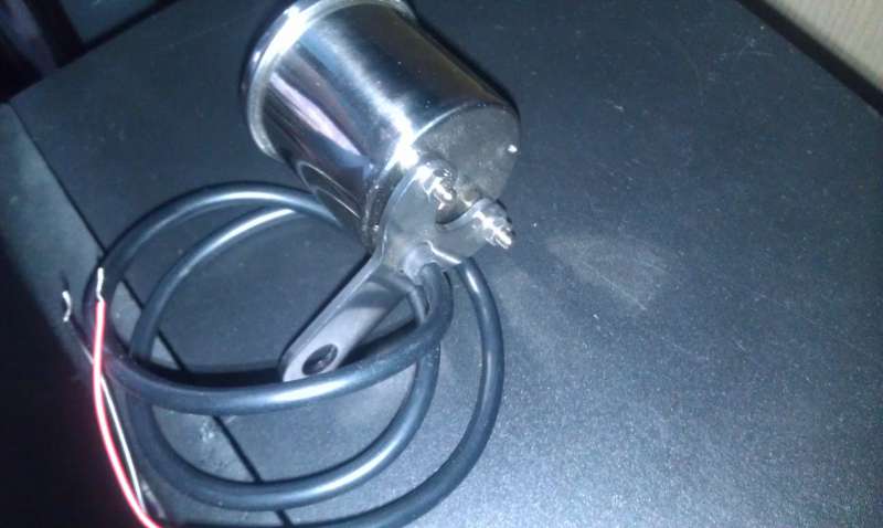

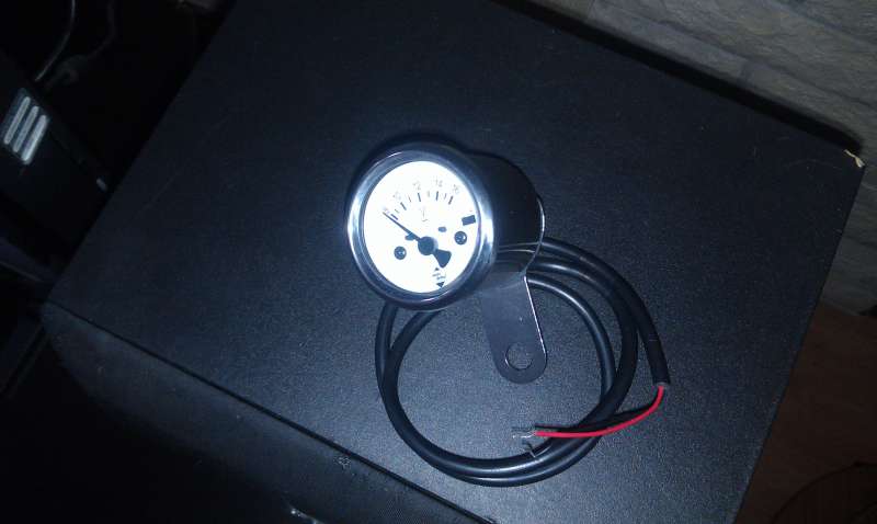

Пришел Круизовский вольтметр... Такой увесистый... Мне понравился... [attachment=8296]IMAG0448.jpg[/attachment] [attachment=8297]IMAG0449.jpg[/attachment]

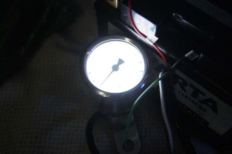

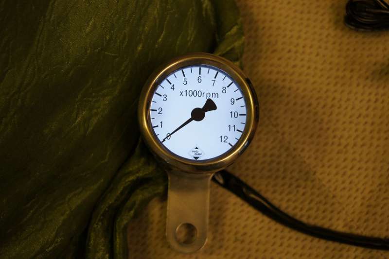

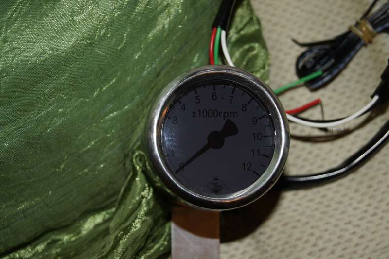

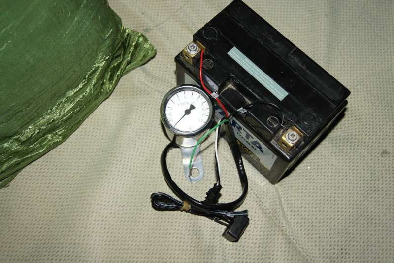

Позавчера приехал мой тахометр с Луиса [attachment=8331]DSC07397.JPG[/attachment] Ночью, блин, очень яркая подсветка будет, а залезть внутрь невозможно... [attachment=8333]DSC07399_2013-02-06.JPG[/attachment] Может стекло затонировать немного?

Круиз тоже жаловался на яркость... кусочком автотонировочной пленки моно притемнить...

А у Круиза по-моему синяя подсветка?... А здесь белая... И у вольтметров, которые должны выслать тоже белая по-мануалу .
#129
Подсветка настолько сильная что ночью практически не видно дороги. Проблему решил просто ночью отключаю доп приборы, да и ночью не так часто езжу.
#130

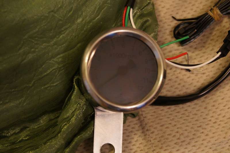

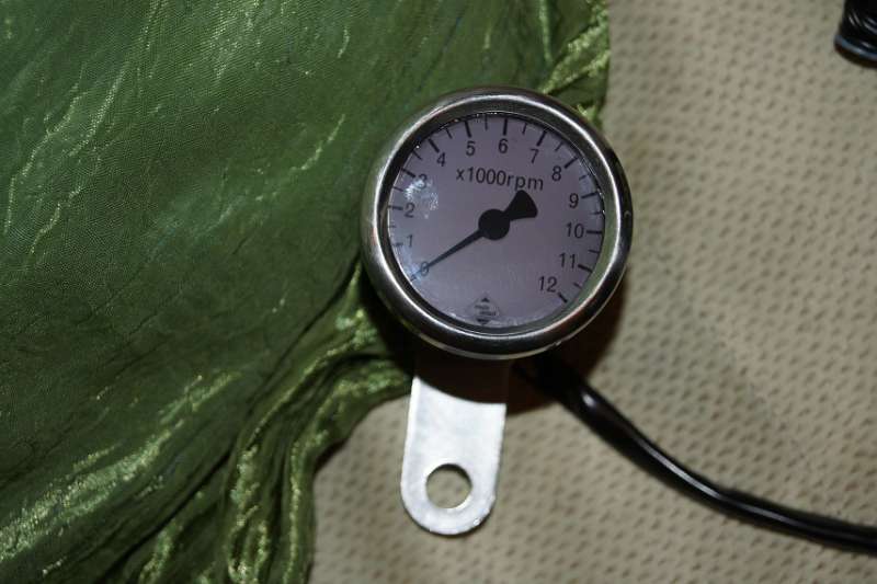

Вот затонировал 15-кой, буду тестировать... Надо наверное поверх тонировки еще прозрачной антигравийной пленкой покрыть, а то поцарапаться может... Вот фото - выключен, без вспышки [attachment=8389]DSC07404.JPG[/attachment] Выключен, со вспышкой [attachment=8390]DSC07405.JPG[/attachment] Включен, со вспышкой [attachment=8391]DSC07406.JPG[/attachment] Включен, без вспышки [attachment=8392]DSC07407.JPG[/attachment] Фото без тонировки выше размещал...

Я тоже либо так поставлю, либо пошире, а посередине навигатор... надо прикинуть... На тахометр сигнал надо брать с катушки, на неё приходит два провода - +зажигание (на моем моцике это черно-белый, у тебя могут быть другие цвета) и управляющий минус с мозга (у меня это желто-синий на одной катушке и сине-желтый на другой), вот на любой из них и цепляй зеленый провод тахометра... Возможно нужно будет запрограммировать число цилиндров и количество тактов, для этого там прилагается кнопка с разъемом, больше она не для чего не нужна, ставить ее никуда не нужно... Вот как-то так... И советую затонировать стекла девайсов, ночью будет сильно мешать свет, я пленкой 15-кой залепил...

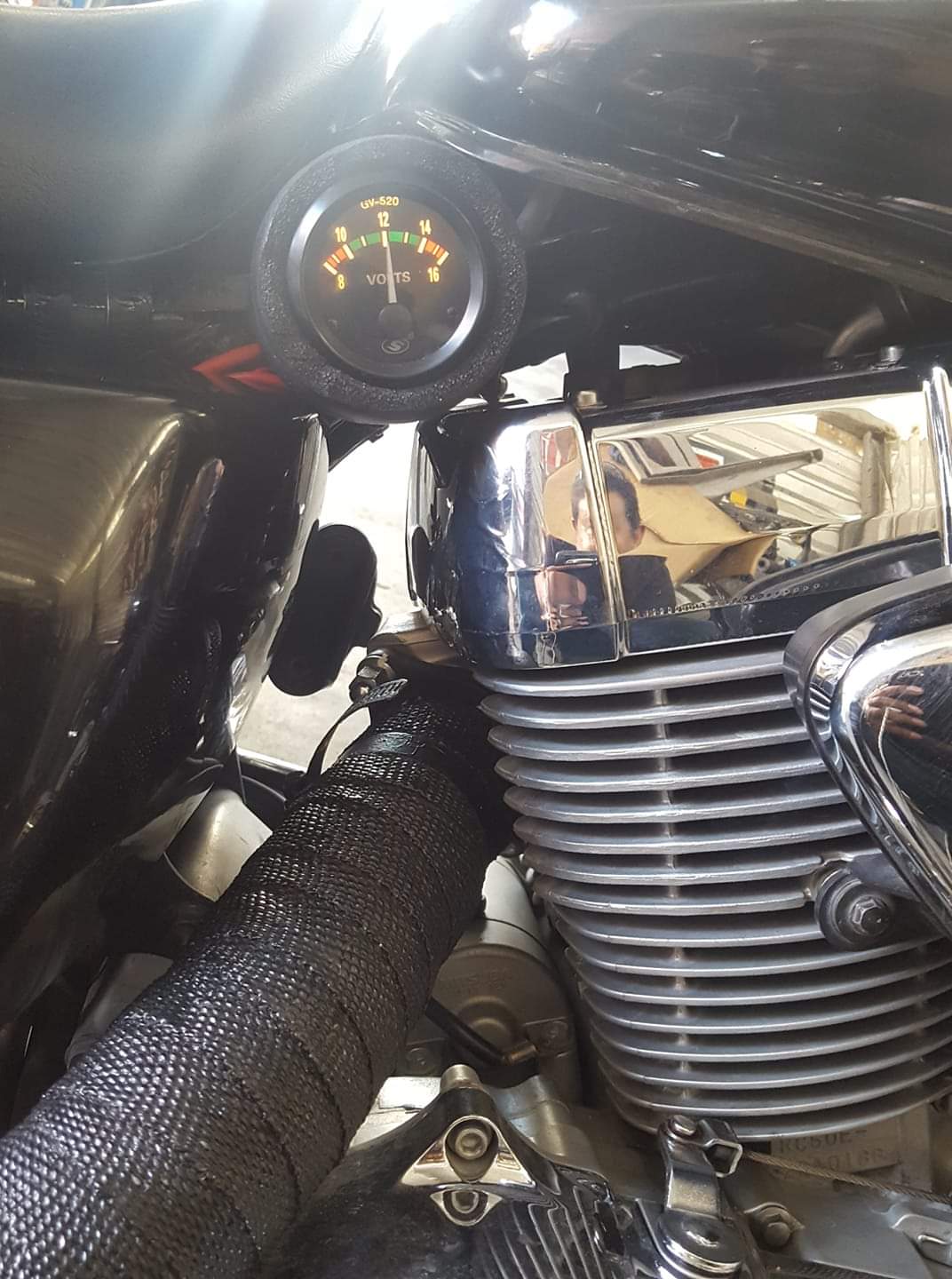

Мой вариант
https://ibb.co/QYDZgR4
