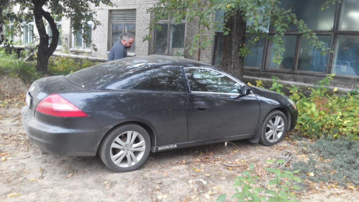

К зиме купил себе Хонду -  буду кататься по хорошей погоде :)
Аккорд купе 2,4
#80
vetviper ( Евгений )
  • 131 сообщений
По зиме с таким просветом сильно не покатаешься ;)
