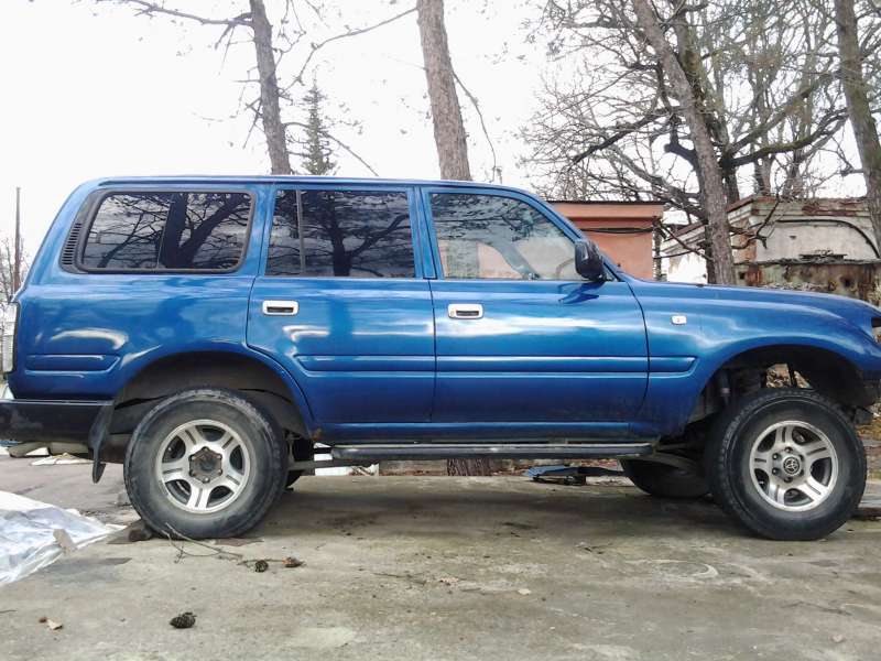

Помимо мото есть у меня и любимое авто Toyota Landcruiser 80 STD 4,2 D '91 г., сразу скажу не каждый день его использую так, техника для души. Машина перешла по наследству, жалко было продавать, в семье с 1994 г. В августе пробег подошел к 950 000 км. ну и решил дернуть движок как оказалось вовремя шатунные вкладыши начали крошиться. После замеров проточил цилиндры под ремонтный комплект поршней, коленвал ну тд.... ставлю все только оригинальное. Апитит розыгрался решил и внешние изменения внести, но кузов с рамой не очень в хорошем состоянии да и в авариях машинка бывала [attachment=3042]20111201_113103.jpg[/attachment] В итоге раскошелился на праворукого донора из Джапы, взял целиком только без двигателя и коробки [attachment=3043] 2.jpg[/attachment] Теперь буду перекидывать левый руль. Вот такое себе занятие на зиму придумал.

а что тебе мешает оставить левый руль - у всех праворуких наскоко я знаю - есть технологические отверствия под оба руля...
Так если есть возможность сделать левый почему бы и нет тем более все для этого есть.
я об этом и говорю... коробка же как я понял механика - значит проблем особых не будет... просто гемороя многа с той же электрикой - перекидывать...

Все правильно. Я впихну свой мотор с коробкой и раздаткой в Японца и заменю приборную панель а все технологические крепления там присутствуют на оба руля.
Дык этож новая машина получается ) На учет ставить заново, все дела... движка тока с пробегом под лимон остается, которая теперь и не регистрируется ) Любимец то в утиль выходит...
тебе еще придется боковины передних дверей менять если електропакеты стоят... ну и сами кресла...

На замену идет: -Ручки передних двирей -Приобная панель -пидали -проводка под панелью -испаритель кондиционера -Рулевой редуктор -Переваривается крипление тяги панара -зеркала -преносится тормозной и сцепления главный -трапеция с мотором дворников, панель закапотная ну и чтото еще вылезет
Ооо... а привод дворников???)))
На этих машинах номерная только рама, по этому в гаи я сделаю только замену рамы (она идет с документами) и замену цвета и усё.
Кузов то от новой будет?

от старой только двигатель с коробкой

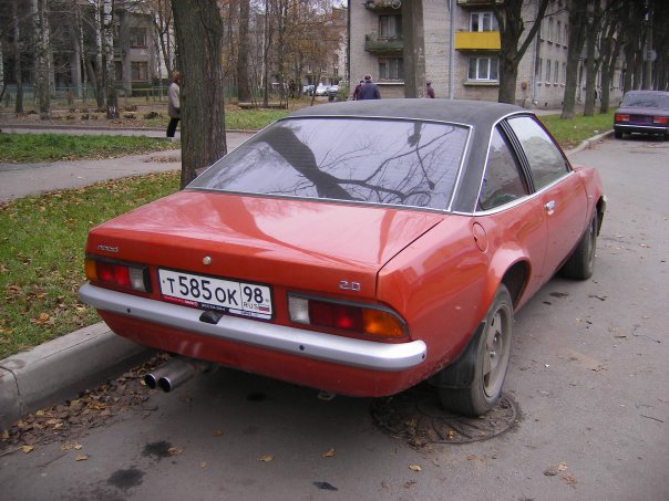

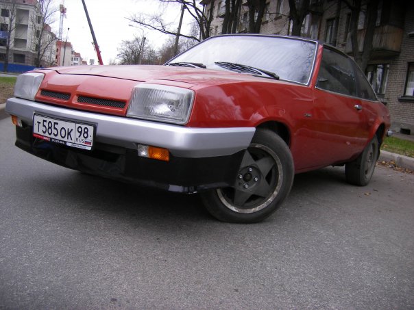

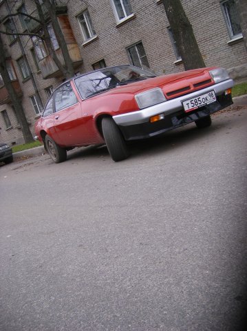

У меня опель манта 1977г.в.был автомат и 1.9карб,сейчас 5ст кпп и 2.4инж,фотки кину позже.

вот она-рыба моя:)

Инженеру - самый у ТЛК офигенный двигатель, всяческия наилучшие пожелания :) Виперу - своеобразный выбор, их как мне кажется рабочих, не коллекционных, у нас и не найти :)

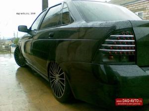

а любите ли вы свои автомобили как дагестанцы свои ласточки???))) [attachment=3063]285093-3t2ahq-30v.jpg[/attachment]

АРА-тюнинг!!!! ВАААХ!!!!

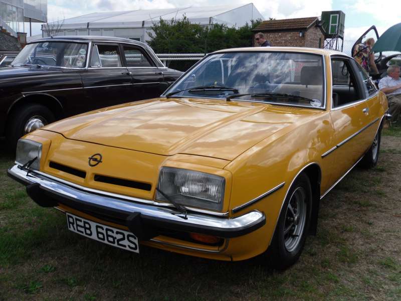

VIPER - да манта интиресная, а бампер похоже не родной.... вот если изначальный вид востановить было бы супер!!! [attachment=3064]5481179365_003537068f_b.jpg[/attachment]

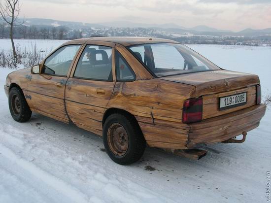

все иномарки рано или поздно становятся опелем...))) [attachment=3065]119043_188815.jpg[/attachment]
