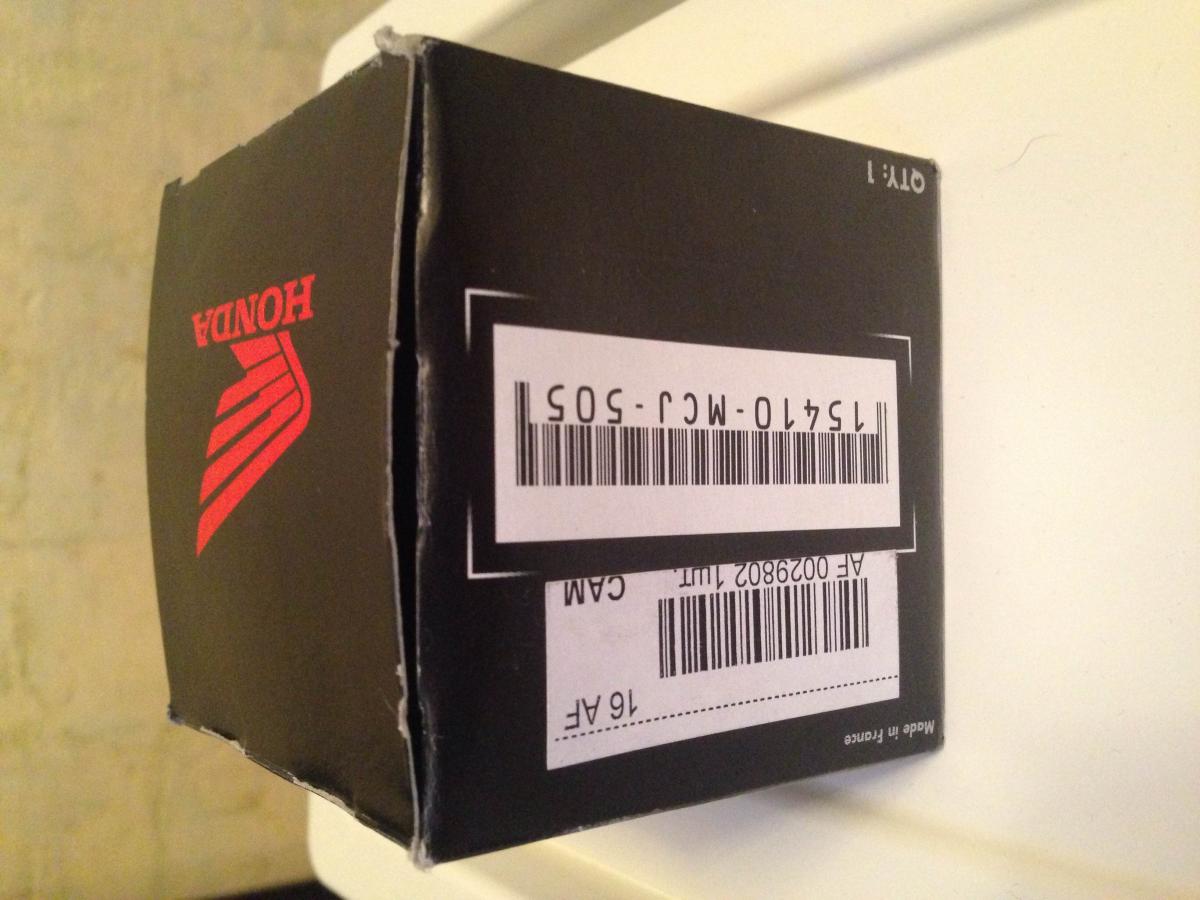

Привет, товарищи! Подскажите не опытному:
Заказал фильтр хондовский как было рекомендовано по партнамберу 15410-MFJ-D01 на экзисте,  перезвонили, сказали что долго будет идти, предложитли такой-же на 5руб дороже, но придет быстрей, я согласился, а когда пришел и забрал заказ, смотрю номер другой 15410-MCJ-505 , как я понял они не такой же перезаказали,а аналогичный наверно. Так вот вопрос, кто знает, действительно они агналогичны и и он подойдет к моей 400ки 2000 г.в? или надо сдать и перезаказать по партнамберу.
Сразу скажу что заметил не сразу, и в магазин было поздно звонить поэтому у форумчан  спрашиваю.IMG_8684.JPG Прикрепленный файл  экзист.bmp   1,29МБ   312 скачиваний
#74
HONDA Фильтр масляный 15410-MCJ-505, замена для 15410-MM5-003, 15410-MFJ-D01
http://motovitrina.ru/good1996.html

#75
Спасибо Шмель, пояснил!
Не  нашел нигде такого простого ответа, а по неопытности побоялся, мало ли там резьба разная или еще что..  просто там  где я смотрел описание этого фильтра почему-то не было указано что он подходит к моей хонде, или модель не та или год не подходит.. вот и насторожлся...
спасибо еще раз!
#76
Не за что. Посмотри темы из этой ветки. Про фильтра много чего написано. В том числе, и про автошные, подходящие для мопедов. http://hondashadow.c...17-raskhodniki/
Либо еще можно проверяться по partzilla.com Там по номеру оригинала списком выдает все модели и года, где эта же деталь используется.
